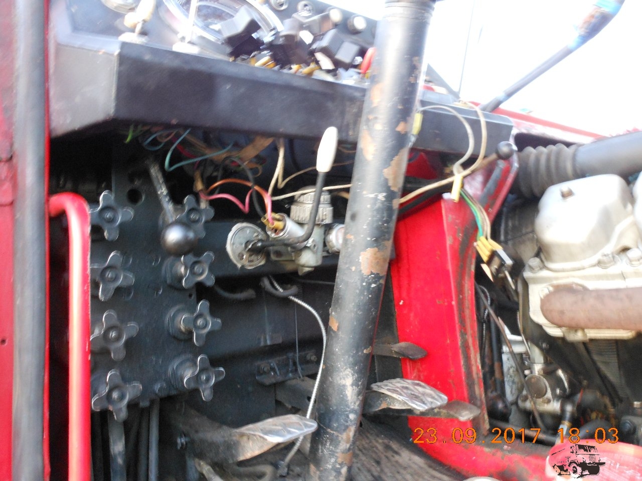

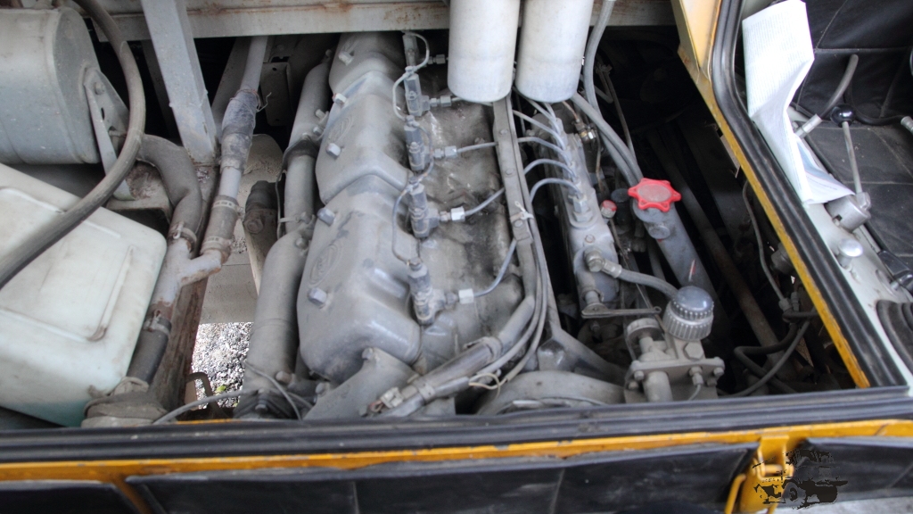

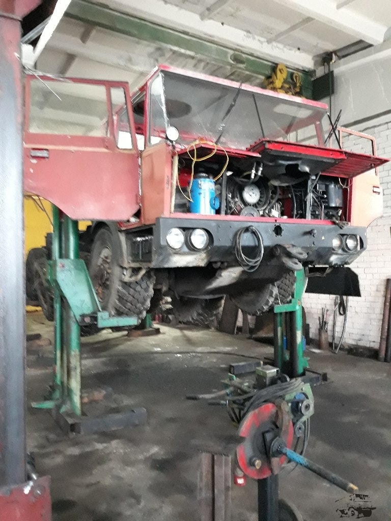

На машине предусмотрен запуск с эфиром в зимнее время. Это набалдашик под рулем. Кто сталкивался как пользоваться. Крышка откручивается похоже бачок. Рядом ручка выдвигаешь задвигаешь. Это похоже как насосик. Х.з.

Александр 813 писал(а):Кто сталкивался как пользоваться. Крышка откручивается похоже бачок. Рядом ручка выдвигаешь задвигаешь. Это похоже как насосик. Х.з.
стандартное решение для чехов
у нас система холодно пуска типа Арктика, алюминиевая баночка капсула с эфиром, устанавливается в стакан, сверху лупится иглой для вкрытия крышки, после чего насом подается во впускной коллектор.
где то у меня должно быть фото разобранной этой штуки, но надо рыть а тема не про LIAZ,
черная крышка - это боек на котором игла, выдвигается и можно лупить рукой,
под ним алюминивая крышка-гайка, чтобы вставлять капсулу.
перпендикулярно ручка насосика торчит.
но на Татра фото еще и электромагнитный клапан видно те еще блокировка есть или дозирование подачи.
ps фен в кабину а вот для пуска надо Терммикс брать, он какраз по температуре и производительности должен подойти.

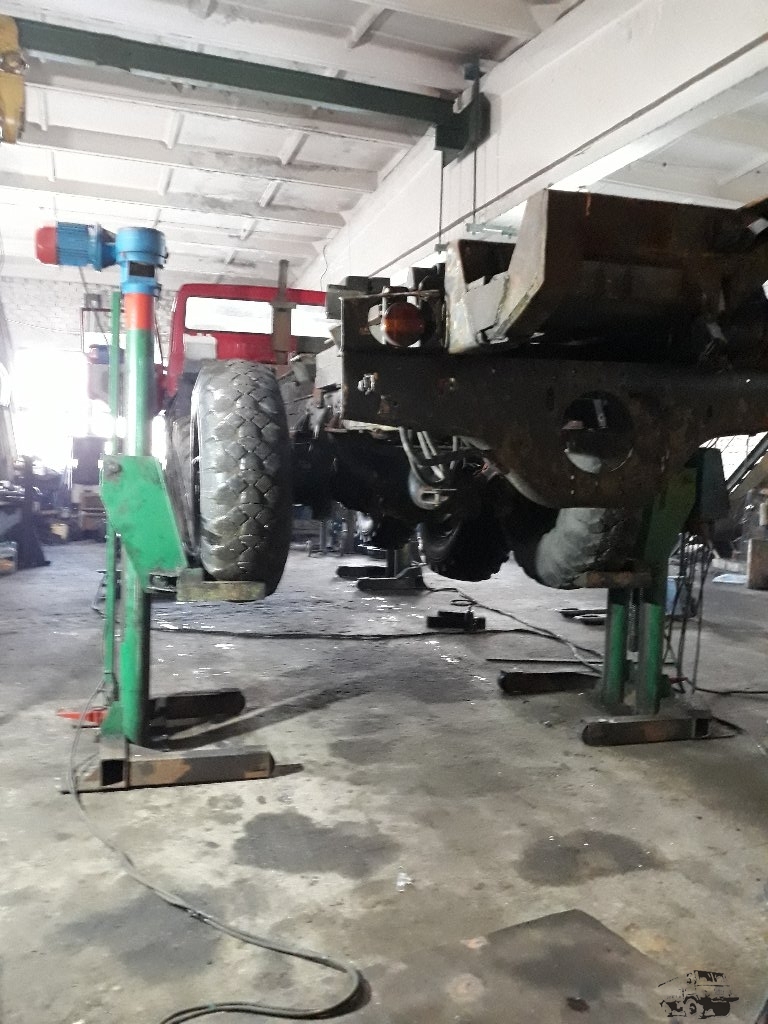

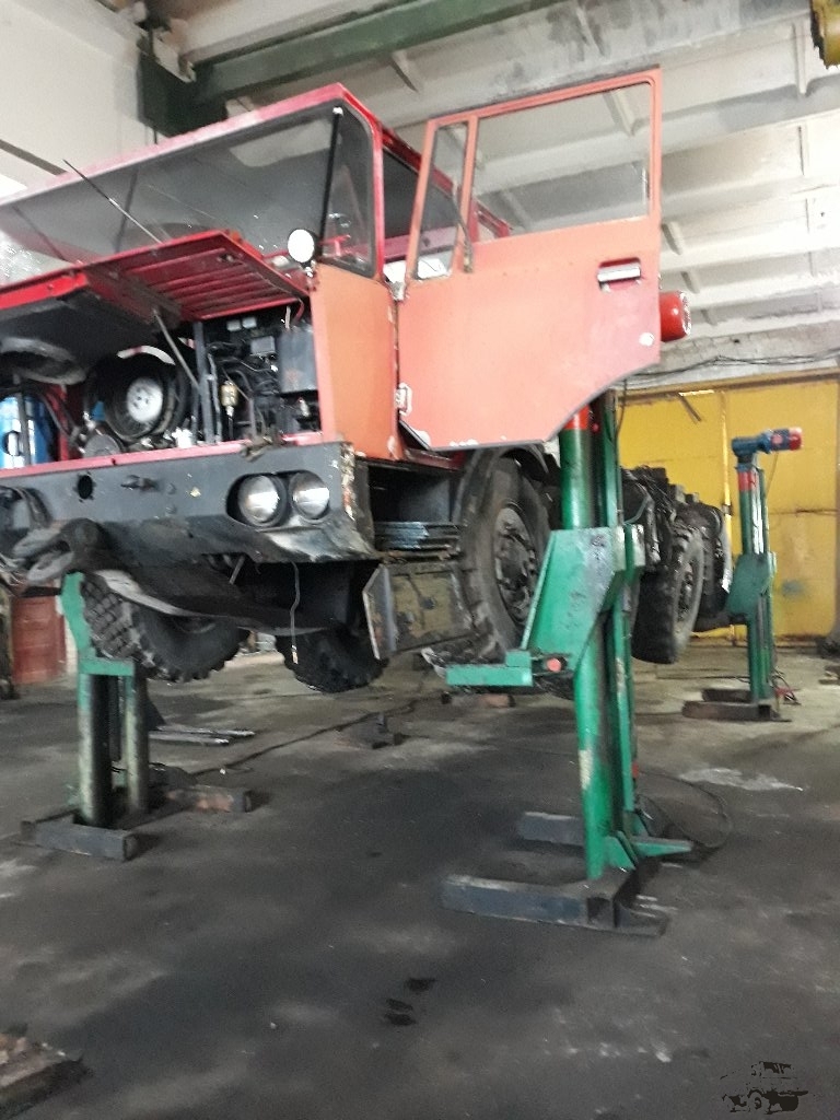

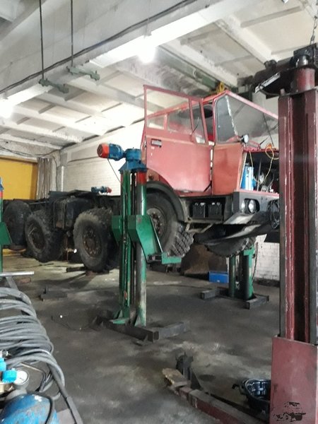

Сообщение Александр 813 »
Для пуска мотора: поднимаем среднюю крышка на моторе. Одеваем кусочек гофры на фен и включаем фен. Идем пить чай и переодеваться. Через 20 минут двигатель готов к запуску )). Масло двс греем по необходимости так как будет синтетика, хотя рекомендовали люди погреть. Мне не трудно погреем. Сегодня доделал подкачки, собрал обратно бортовую, проклеел малеха кабину, потестил диодное освещение, подключил акб, снял ремни для образца, ну и так по мелочи. На моторе два ремня один компрессор второй хз. По ходу движения справа цилиндрическая фиговина. Поди генератор вычурной конструкции? Ищу насос гура и насос двигателя масла. Чего где стоит. Вроде у нас есть татра с краном. Завтра сгоняю посмотрю пообщаюсь. Фото чуть позже

С эфиром проще. Есть балончик потому конструкция с бачком на фиг не нужна. Хотя приятно что ресурс мотора расчитывали на такие издевательства

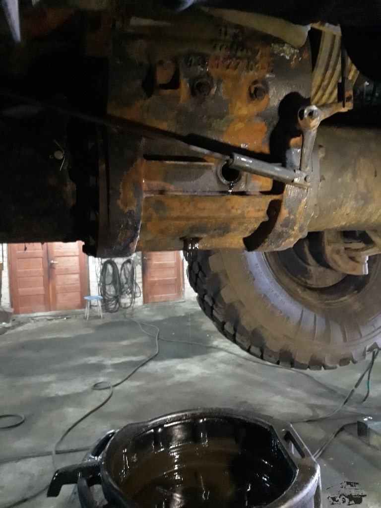

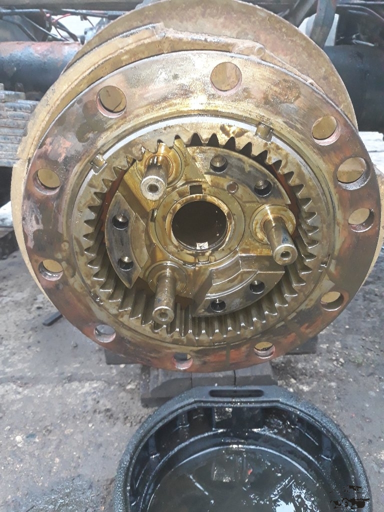

Татра Т-813 знакомство
Замена масла

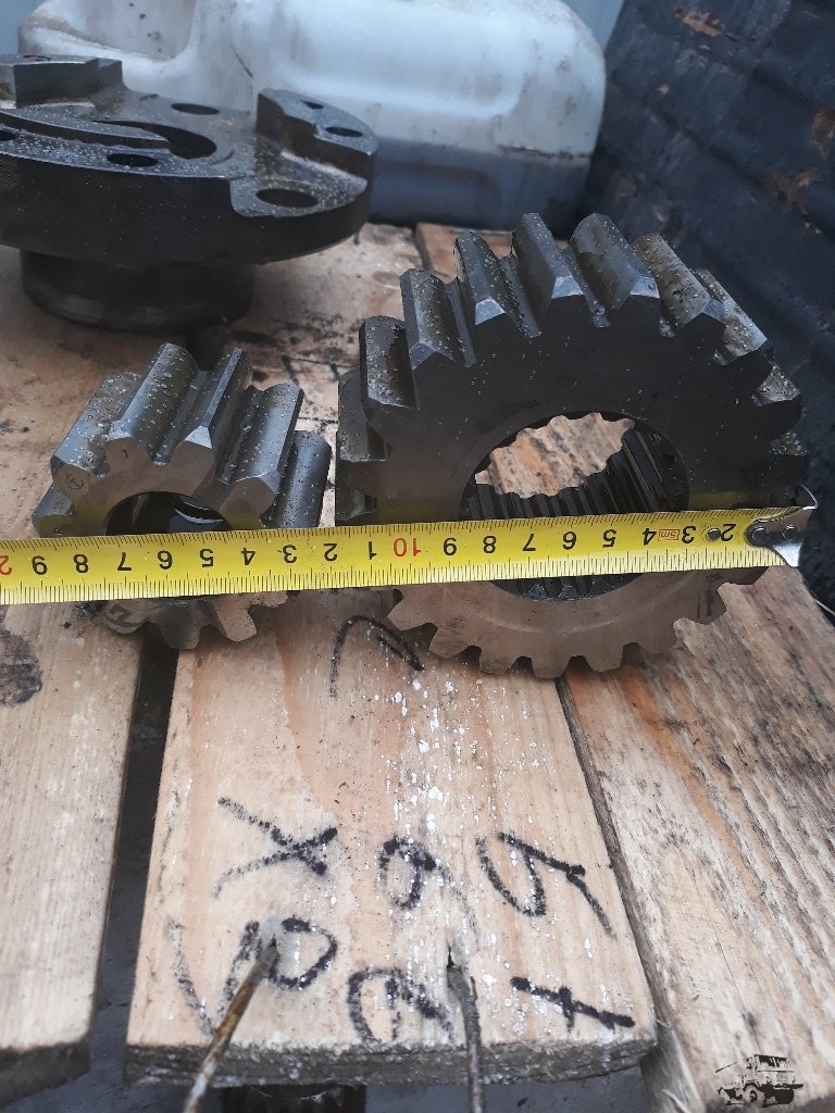

Добрый вечер. От 148 татры подходит коробка и дополнительная коробка и кажется насос гура. На 148 мотор 8 он не подходит :D вышли фото своего гура я посмотрю что у меня стоит.
