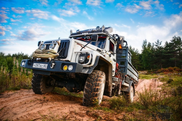

[ref]Славон[/ref], зачетный садко. Как рама ? Искал себе до 66го, у всех рамы рваные.

Oleg138 писал(а):[post]358160[/post] Славон, зачетный садко. Как рама ? Искал себе до 66го, у всех рамы рваные.
Это старое фото. )
Рама была не без трещин. Есть у них слабое место под кабиной... Но заделал, укрепил и теперь всё нормально. В других местах всё цело.
