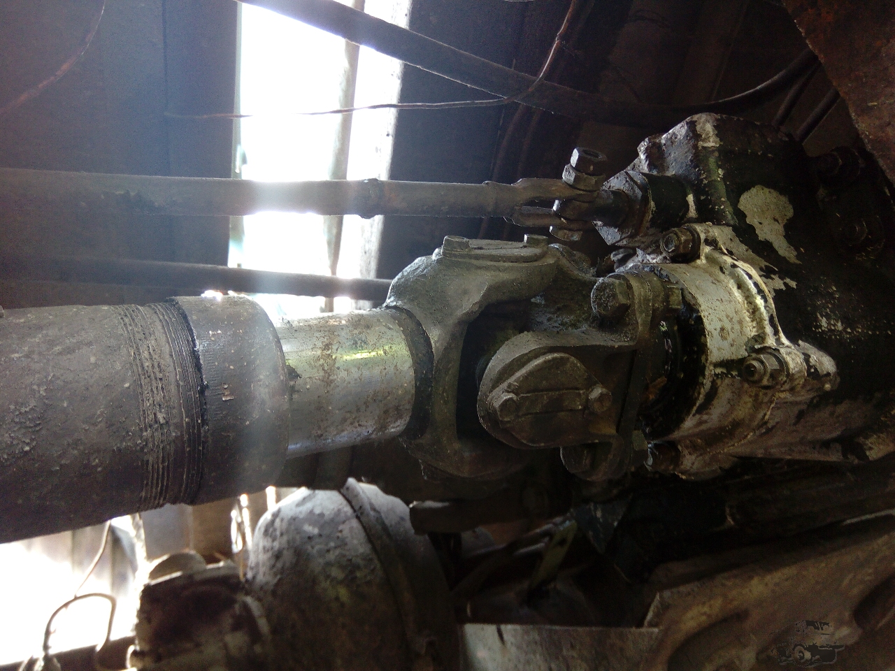

Алексей,что у тебя с крестовинами,не пойму?а пары родные?
Алексей58
Ефрейтор
Сообщения: 877
Откуда: Пенза
Установка раздатки бтр 70
Сообщение Алексей58 »

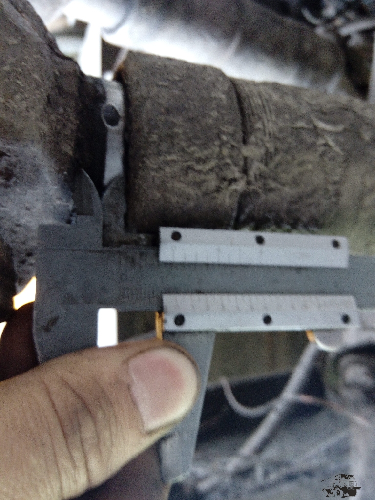

[ref]WRANGLER[/ref], теперь уже всё нормально :D на переднем кардане крестовины почему-то были развернутый неправильно, то есть они должны на 90 градусов быть развернуты. Я переживал что кардан лишнего отрезал когда шлицевую кардана вытащил поставил ровно под 90 градусов крестовины с противоположной стороной крестовин, и увидел что шлицевая в полном зацепление то есть запас выхода кордана есть, до этого он выходил 1,5см. Сейчас 6,5 см это допустимо, а я переживал что лишнего отрезал :D пары в мостах 5.5

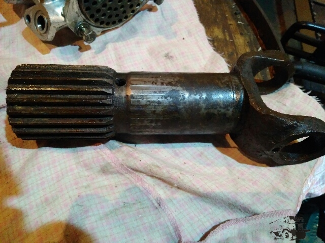

Вилка, относительно шлицевой,центруется за счёт цилиндрической части вилки и верхушки зубьев.Если вилка сильно выступает из шлицов,то присутствует люфт.
Алексей58
Ефрейтор
Сообщения: 877
Откуда: Пенза
[ref]kolinz[/ref], Да не нормально всё, шлицевая часть в полном зацеплении, зубья не вылезли.
Сообщения: 4684
Поблагодарили: 204 раза
Надо чтоб и без шлицевая часть вилки была задвинута по максимуму,чтоб только рабочий ход оставался наружу.
Алексей58
Ефрейтор
Сообщения: 877
Откуда: Пенза
[ref]kolinz[/ref],
kolinz писал(а):[post]356090[/post] шлицевая
Для чего он же работает вовнутрь заходит, при движении. Думаю что ничего страшного
Сообщения: 4684
В общем не понимаешь ты меня.Буду в деревне,если найду,то сфотографирую вилку с выработкой,так нагляднее будет
Алексей58
Ефрейтор
Сообщения: 877
Откуда: Пенза
конусом идут получается шлицы кардана

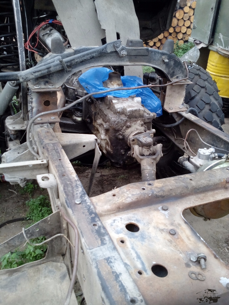

Две тяги то что идут на раздатку, наверное придется подгибать, так как раздатка стоит немного повернутая, рычаги управления плохо слушаются

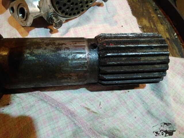

Алексей58.Вилка,работавшая на большом вылете из шлицевой.
Алексей58
Ефрейтор
Сообщения: 877
Откуда: Пенза
[ref]kolinz[/ref],
А эти полосы от чего? То что кардан на своём месте слишком длинный,
У меня наоборот Короче получилось чем был ,Где последнее две фото сравнения с корданом?
Было и стало.
Получается :D друг друга не поняли :D
Сообщения: 4684
Полосы,это отпечаток шлицевой трубы.
