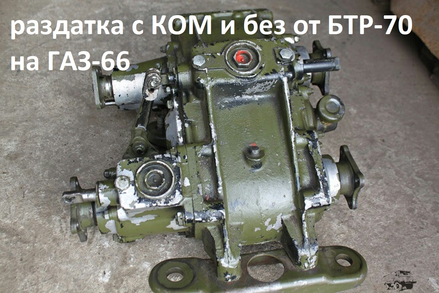

Какую раздатку поставить с дифференциалом
Dmitriy7171 писал(а):[post]414113[/post] Более отработанный вариант от бтр 70.Есть с ком,есть без ком.Легкая, скорость не занижает,фланцы как у шишиги
Если что обращайся в личку,у меня есть в наличии они
ПЕРМЬ и МО л/с пште! НУЖНО кчств/доступн/изг; рама-66, кабЗИЛ-131 кунг САДКО, 2 леб/МЕХ, диск 20, торм ДИСК, торм/кран ЗИЛ-130, компрес ЗИЛ-131, Пара 5,1 или 5,5, ISUZU\FORVARD 4HK1TCS5193 210л, БАГУ ГАЗ-3308 или ГУР-131, Разд БТР-70.
