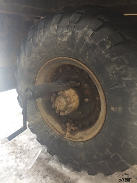

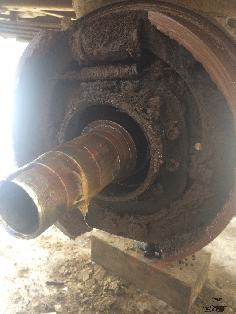

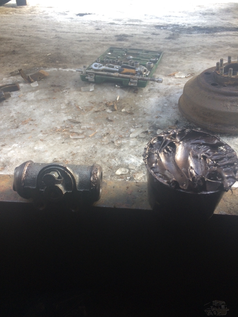

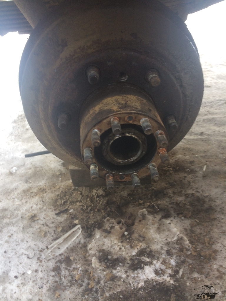

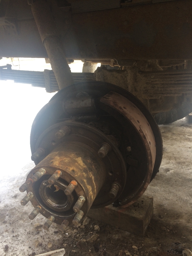

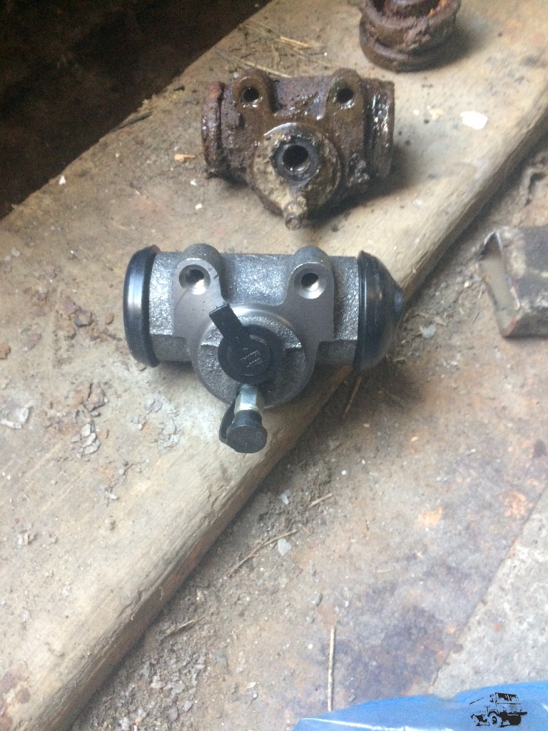

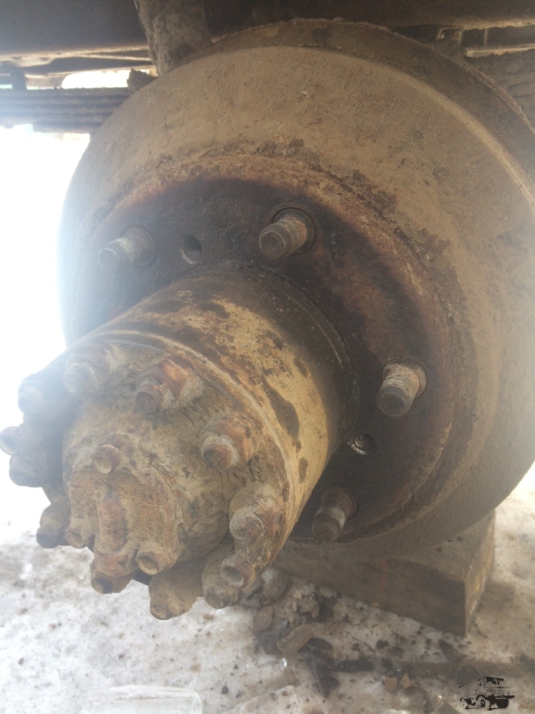

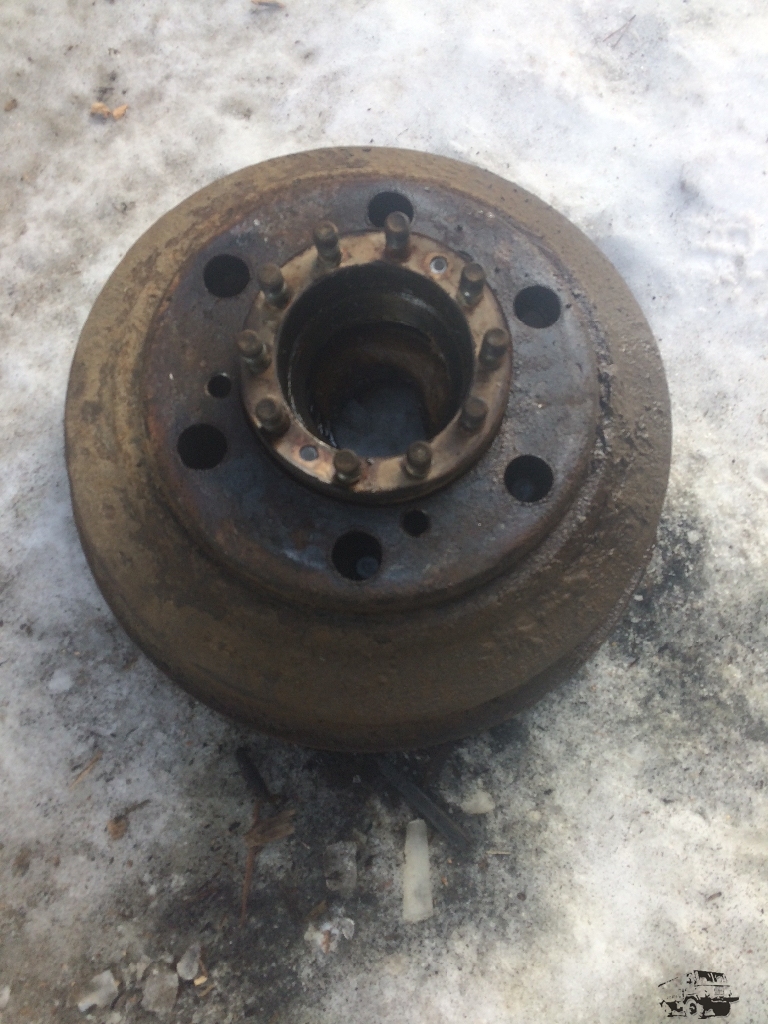

Отчёт по замене пока одного рабочего тормозного и замена накладок, до второго колеса пока руки не дошли, на следующих выходных

ПОМПАТЕХ

любая смазка гигроскопична а для подшипников ступичных нельзя

ПОМПАТЕХ

любая смазка гигроскопична а для подшипников ступичных нельзя надо и сальники уж поменять было ступичные

Рыбник

Так смазку старую вымыл, заложил новую, и сальник поменял! Подшипники заказал, придут поменяю. Медно-графитовую только на болтовые соединения, она специально резьбовая, на работе выдают.

ПОМПАТЕХ

старые цилиндры можно ревезировать

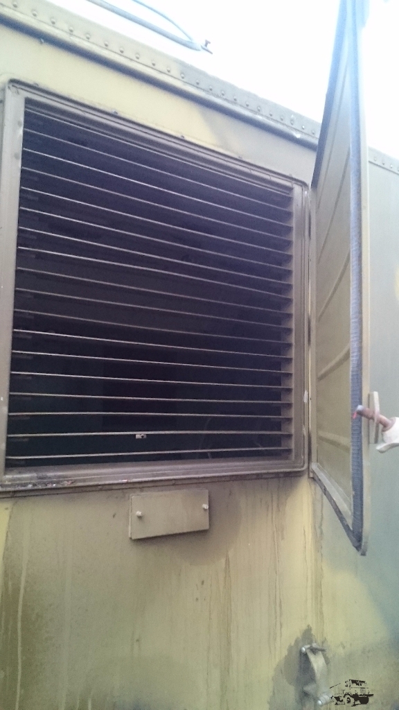

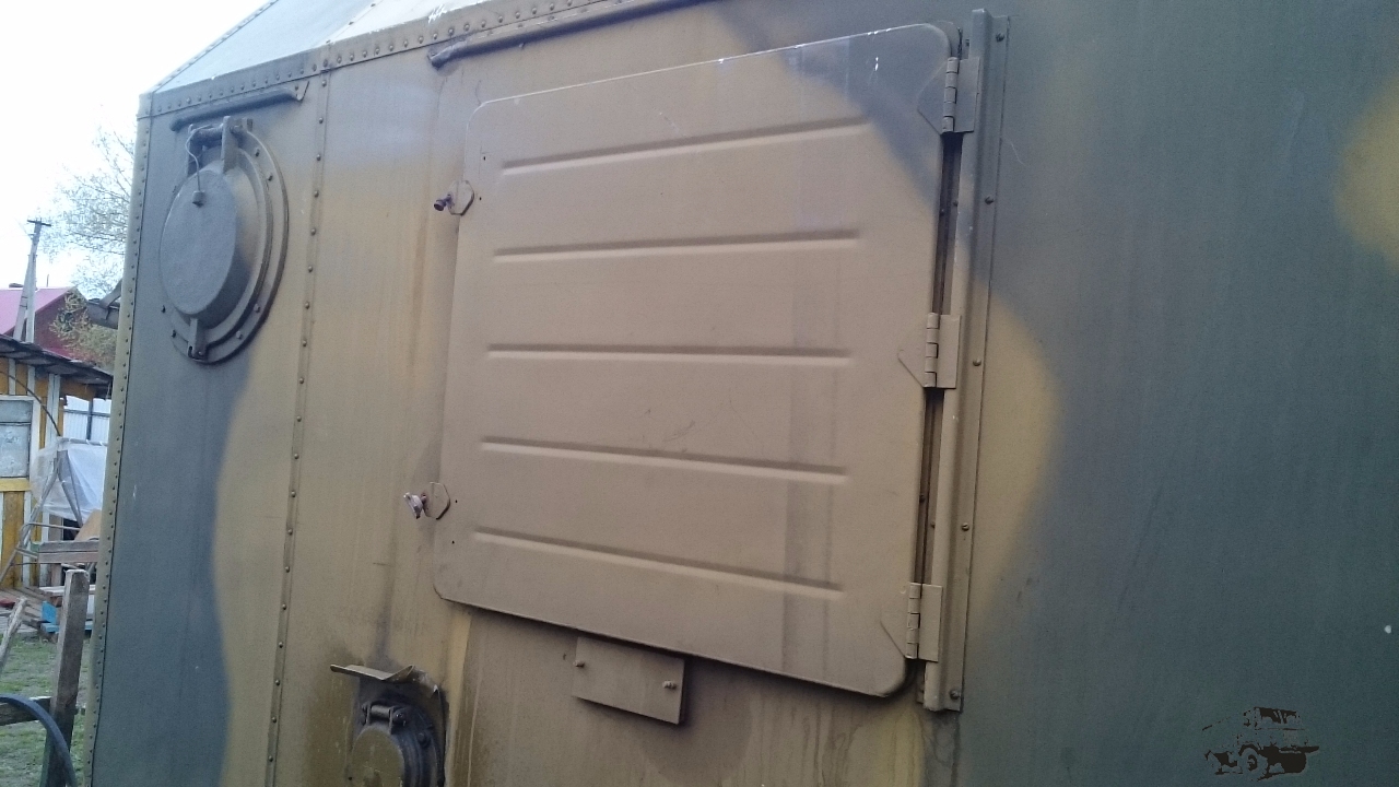

Добрый день уважаемые форумчане!!! Нужна помощь, а именно немогу найти боковые люки на кунг!!! Может у кого завалялись ненужные, приобрёл бы. Ну очень надо.

Буду демонтировать два( один точно) таких.
Могу поделиться чисто даром. ( на почту не побегу, нет времени)

лучше стекло вставь и оставь защиту , все твои люки потребуются самому
