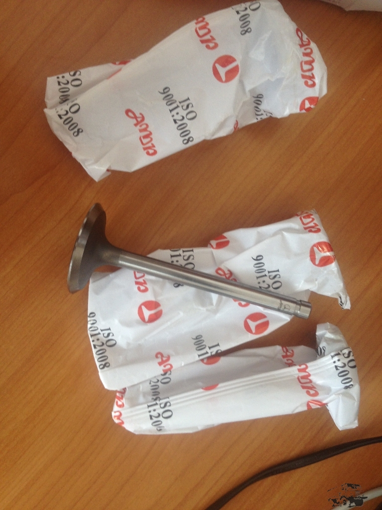

Сегодня наконец-то заработали магазины запчастей. Проехался, выбрал клапана и другую мелочевку. Купил клапана AMP. Понравились по качеству исполнения и по отзывам в сети. Были еще SM и Челябинские, но решил попробовать эти.
Производство написано Польша. Но я уже давно не верю надписям. Еще со времен, когда на заборе было йух написано, а за забором дрова лежали :lol:

Клапана похожи на настоящие ,фабрика в Варшаве, клапана делают уже лет 60,по качеству нареканий нет,а Прима клапана , потделка,фабрика есть но клапана не делает

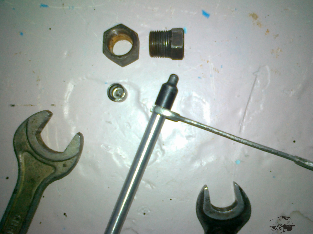

Да, пока тут тема с запчастями активна... Головы я снял 1,9 мм и даже при полностью ввернутом винте клапан поджат. Нельзя не подрезать штанги, а взять их например с 511 мотора ? Просто 511 штанг нет попробовать....
Сообщения: 4812
ЗМЗ-502
Нельзя не подрезать
Реж и даже не думай.делается легко прям на коленке.

Вот на ТВ-4 это было быстро, ровно, красиво. И главное плоскость торца штанги нормальна с осью штанги, что необходимо, для нормальной посадки колпачка.

Нужны:
Рулетка
Штанген- циркуль
Тиски
Нажевка по металлу,
Напильник средней зубастости.
Ключ рожковый( не помню на сколько) по диаметру штанги, для спресовки наконечников
Оправка( подходящая по диаметру головка) для наперегонки наконечников.
Молоток
Газ горёлка ( на случай очень тугой запросовки)
И все.....
А дальше асе зависит от кривизны ручек механика.
А криво на станке и я могу нарезать. Тут много ума не надо.
Самая ответственный процедура: спресовать и напресовать наконечники.
Легко рассуждать имея в распоряжении мех заводик.
У большинства присутствуют х здесь в распоряжении только руки и коленки.

Ну тисков у меня нету своих, зато на работе в школьной мастерской пару десятков стоит и один тв 4, вот это меня и спасло.
Колпачок я так и снимал, как ты говоришь....Из шатангена получилась хорошая калибр-скоба, а подтачивал первую штангу на точиле...
