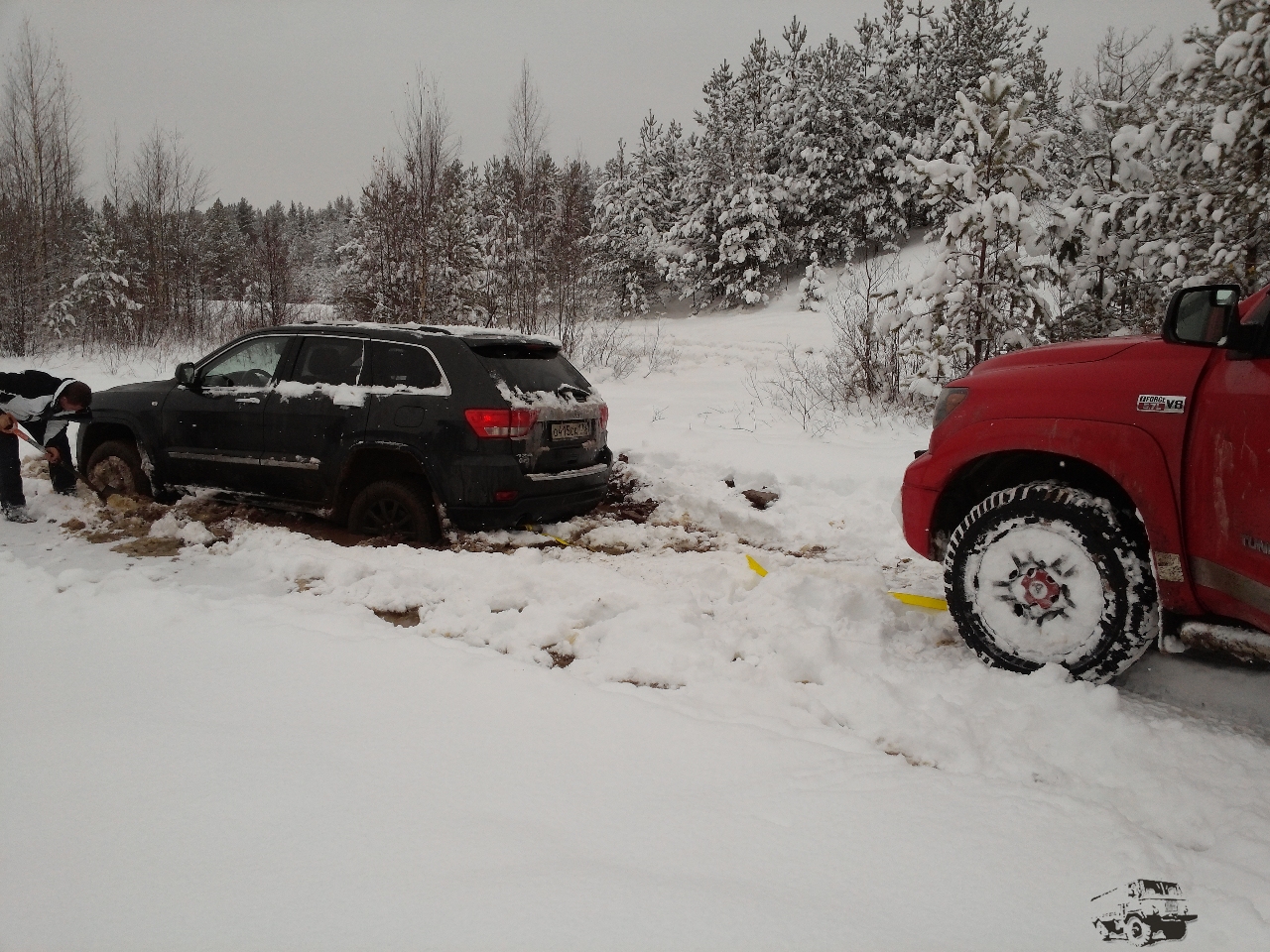

В позапрошлые выходные дёргал грандчирока, буксировочным ремнём, который нифига не динамический. Дёргал его раз 15, потому что удары при натяжении были такие, что было жалко свою машину (его не жалко). Была бы динамическая стропа, выдернул бы с одного раза.
После этого дёрганья, очень хочется правильную дёргалку.

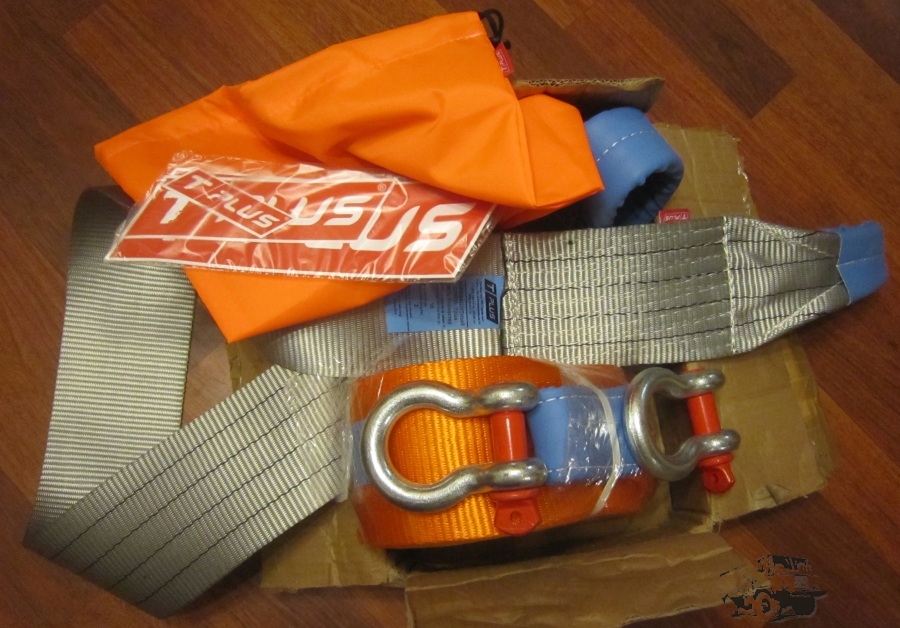

Пришёл комплект от T-Plus.
Взял 9м стропы на 14 тонн. Была (есть) акция. К тросу 2 шакла с небольшой скидкой. Я, наивное дитя, доверился этой конторе, в результате, шаклы совершенно не годятся под этот трос. Чтоб петля троса оделась на палец, ширина проёма должна быть минимум 64 мм, а на деле там 34мм. На "бублик" шакла, петля троса конечно налезет, но так цепляют только дураки, и шаклу хреново, и тросу, и серьге автомобиля.
Притом, на картинке шаклы целиком в гальваническом покрытии, а у тех, что пришли, пальцы крашеные. В результате, приобрёл себе 2 бесполезных шакла. Написал им отзыв под товаром, но вряд ли модераторы его опубликуют.
А самому тросу (стропе динамической) полный зачёт. Сделано очень качественно. В комплекте пришёл мешок под трос и 3 наклейки T-Plus.
Ещё корозащитную стропу взял. С ней тоже полный ОК.

В пакетике красиво, оставь в легковушке. Для грузовика на пару рывков...
