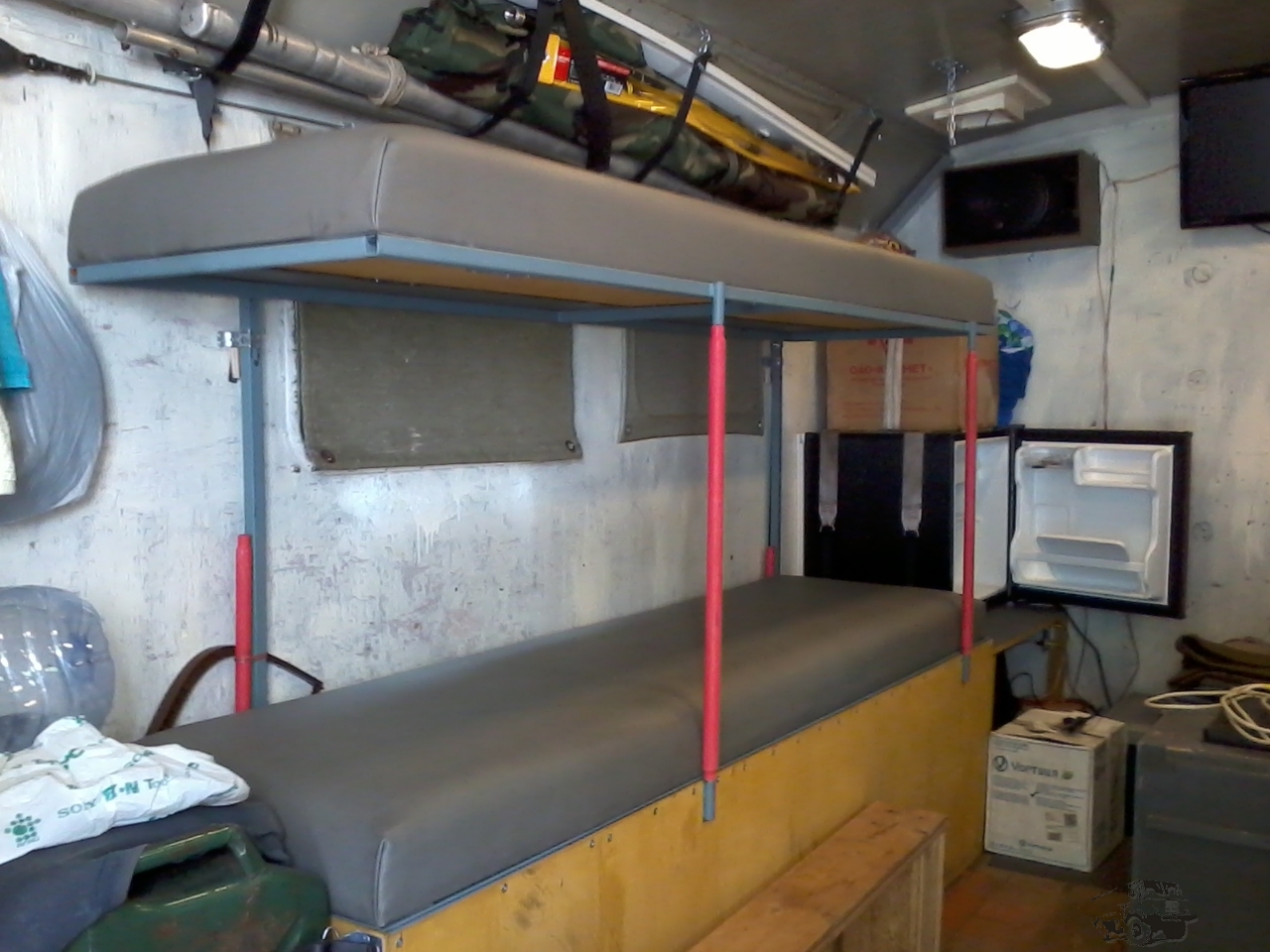

Пожалуйста:
Это левая сторона по ходу движения авто. Правая сторона тоже самое, только с небольшим смещением
из-за штатно установленного стола у передней и правой стенками кунга. Фотку общего плана кунга
если найду, то выложу. Сразу скажу, что обращаю внимание только на расположение спальников.
В самой конструкции есть кое-какие недостатки, ну а где их нет? :D

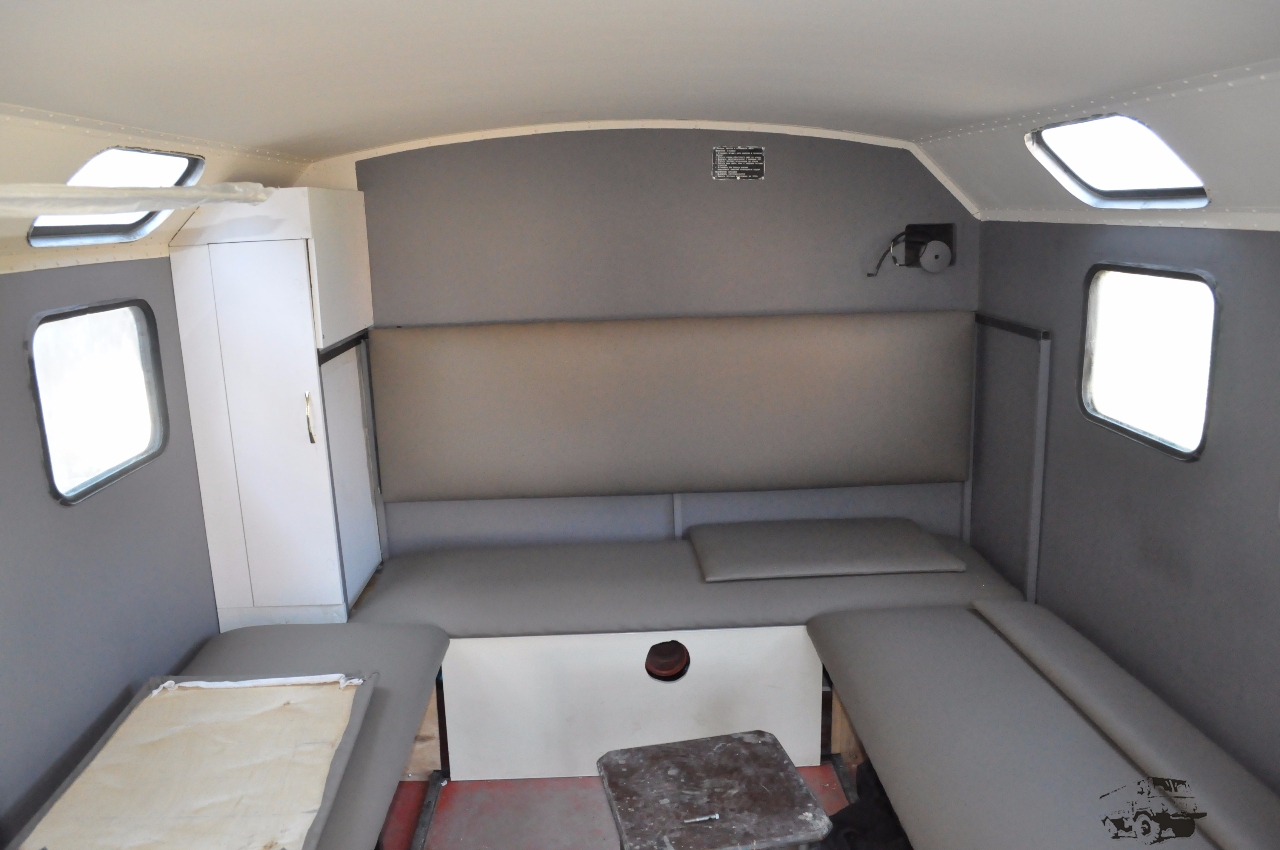

А не узковаты койки? Или из толщины кажуться узкими? Сколько в см?
А есть тема целиком по твоей машине?
Кстати, как у Сергея реализовано, имеет смысл делать, если делить кунг на 2 комнаты, и в спальню делать отдельный вход в боковой стене.
2 комнаты, имею в виду грузовой отсек и спальный. Но это уже совсем иная концепция авто.
sergey.lyavonenko
Сообщения: 287
Откуда: Беларуссия
Нашел себе занятие
Сообщение sergey.lyavonenko »
Койки 750 мм *1800мм одна со стороны кабины,а с другой стороны 750*1650. А вот тему только создают ,есть только о покраске (покрасил газ 66)

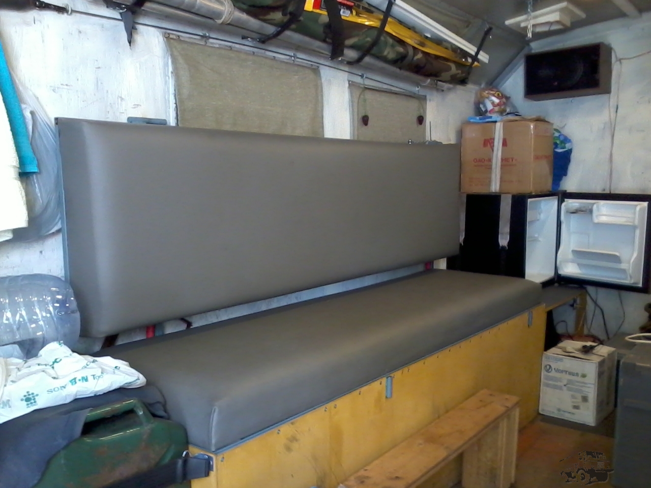

Леонид К. писал(а):[ref]e2-e4[/ref],
Возможно несколько и узковаты (600 х 2000мм), но я не хотел выходить за габариты стола.
Спинка поднимается, сидушка немного смещается вперед, так что спать вполне комфортно.
Толщина поролона 100мм. Кстати, применен специальный автомобильный поролон и хороший кожзам.
Сидишь и спишь, как дома диване :D
Темы нет.
в боковой стене. 2 комнаты, имею в виду грузовой отсек и спальный.
В кунге и так тесно, а тут еще его и на отсеки делить в которых просто не развернешься, к тому же у меня только одна дверь, сзади.
При компоновке кунга я ориентировался иметь как можно больше свободного пространства.
По поводу холодильника - живется ему вполне замечательно :D Несколько позже, возможно, он будет
заменен на чуть более вместительную модель холодильника. Питается от кунгового АКБ через инвертор с чистой синусоидой.
При подключении бензогенератора предусмотрено два варианта питания - 220в от генератора или опять же от кунгового АКБ
через инвертор с чистой синусоидой и постоянной подзарядкой АКБ от бензогенератора.
Т.е. в зависимости к какому внешнему источнику переменного напряжения подключен кунг.
Под холодильником ниша, где установлен сабвуфер, два усилителя мощности, кунговый АКБ, инвертор
и небольшой коммутационный блок.
Ну вот как-то так :D

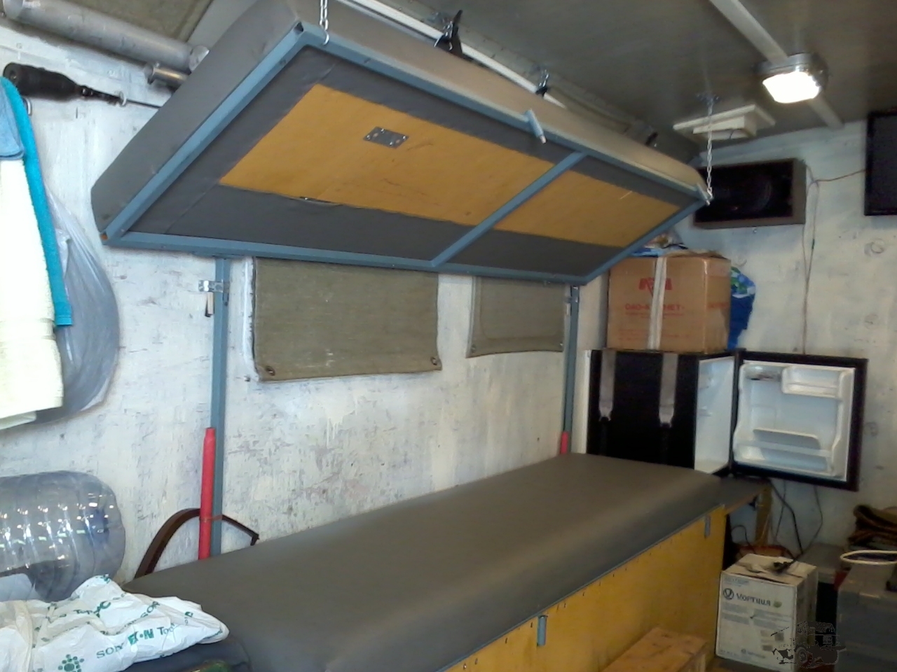

sergey.lyavonenko писал(а):Ребята ,интересует ещё такой вопрос:какой толщиной должна быть фанера для сидушек. Я брал 10
А это зависит от конструкции каркаса спальника. Можно и 5мм поставить. У меня стоит 15мм, но и десятка вполне сдюжила бы.
На фотке видно, у меня фанера лежит на трех поперечных опорах. Чем больше поперечных опор, тем тоньше можно использовать фанеру.
Ну тут еще нужно помнить, что в нее придется вгонять скобы при обтяжке кожей или вкручивать (для чего либо) шурупы.
В 5мм фанеру особо шурупы не повкручиваешь :D
