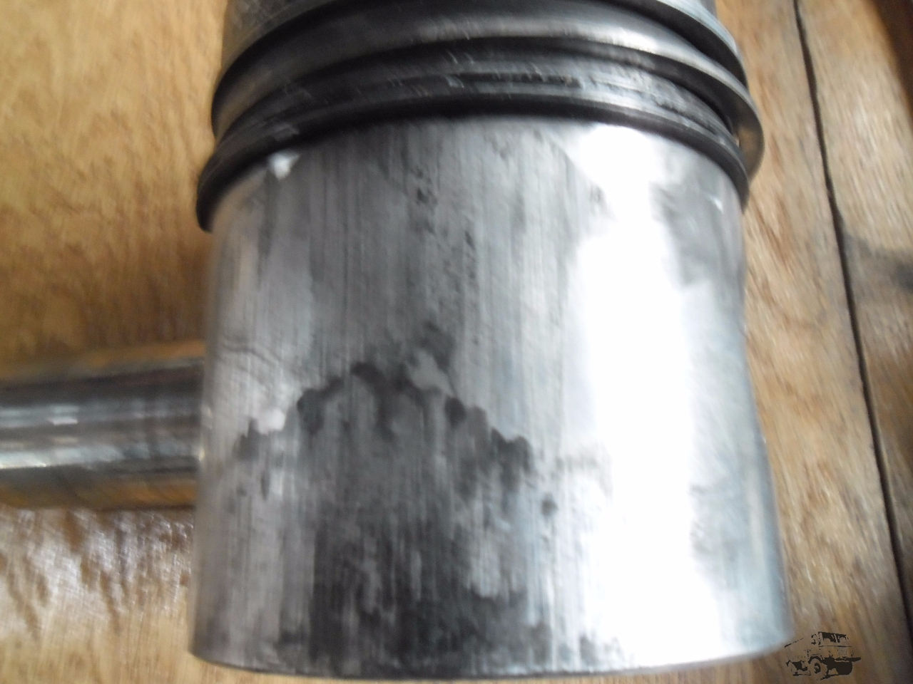

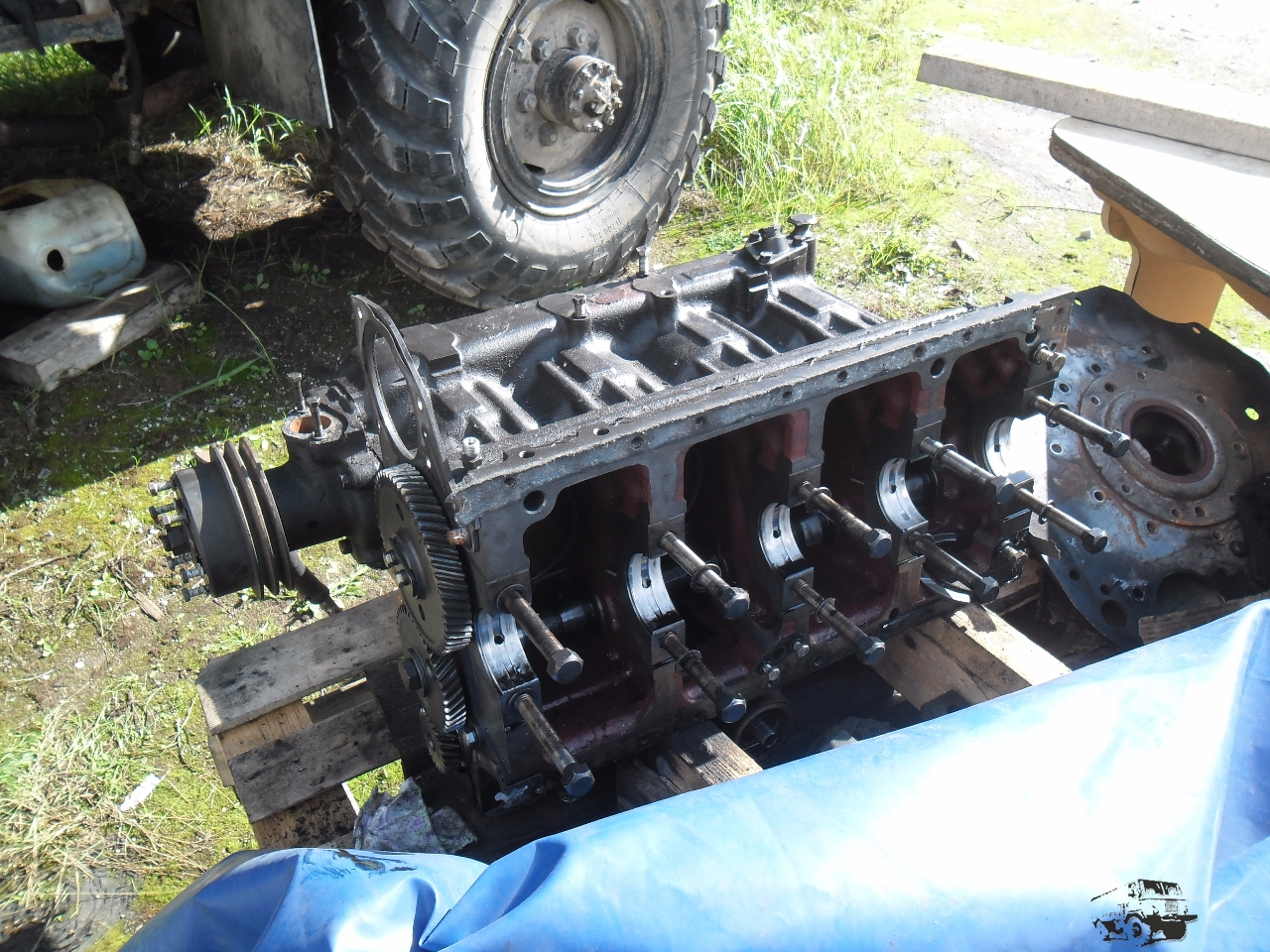

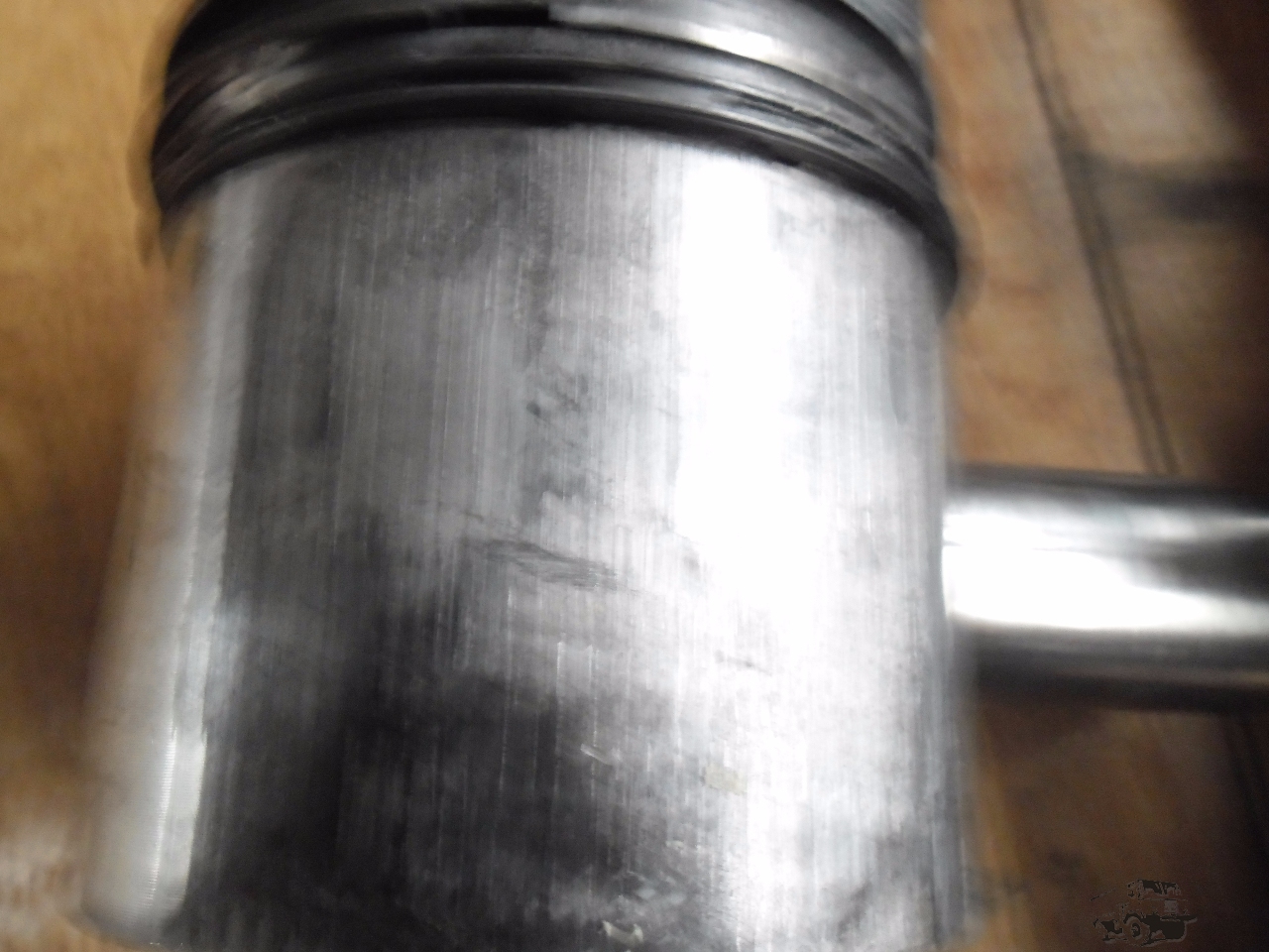

Продолжу.Двигатель снят и разобран.
Разборка показала,что мотор не только перегрет но и под заклинен первый и четвёртый цилиндр на обоих прихват поршней и шатунные вкладыши накрылись на четвёртом ещё и провернулись
прихват поршня.
И с коленвалом засада ,когда сдавал на шлифовку,оказалась трещина на четвёртой шатунной шейке,вал на выброс,пришлось другой искать и на шлифовку,шлифонули под второй номинальный ремонт.Вопрос прихваченные поршня приходилось кому ставить или менять?

Поршневая однозначно под замену.Вкладыши, в оригинале,идут Тамбовские.

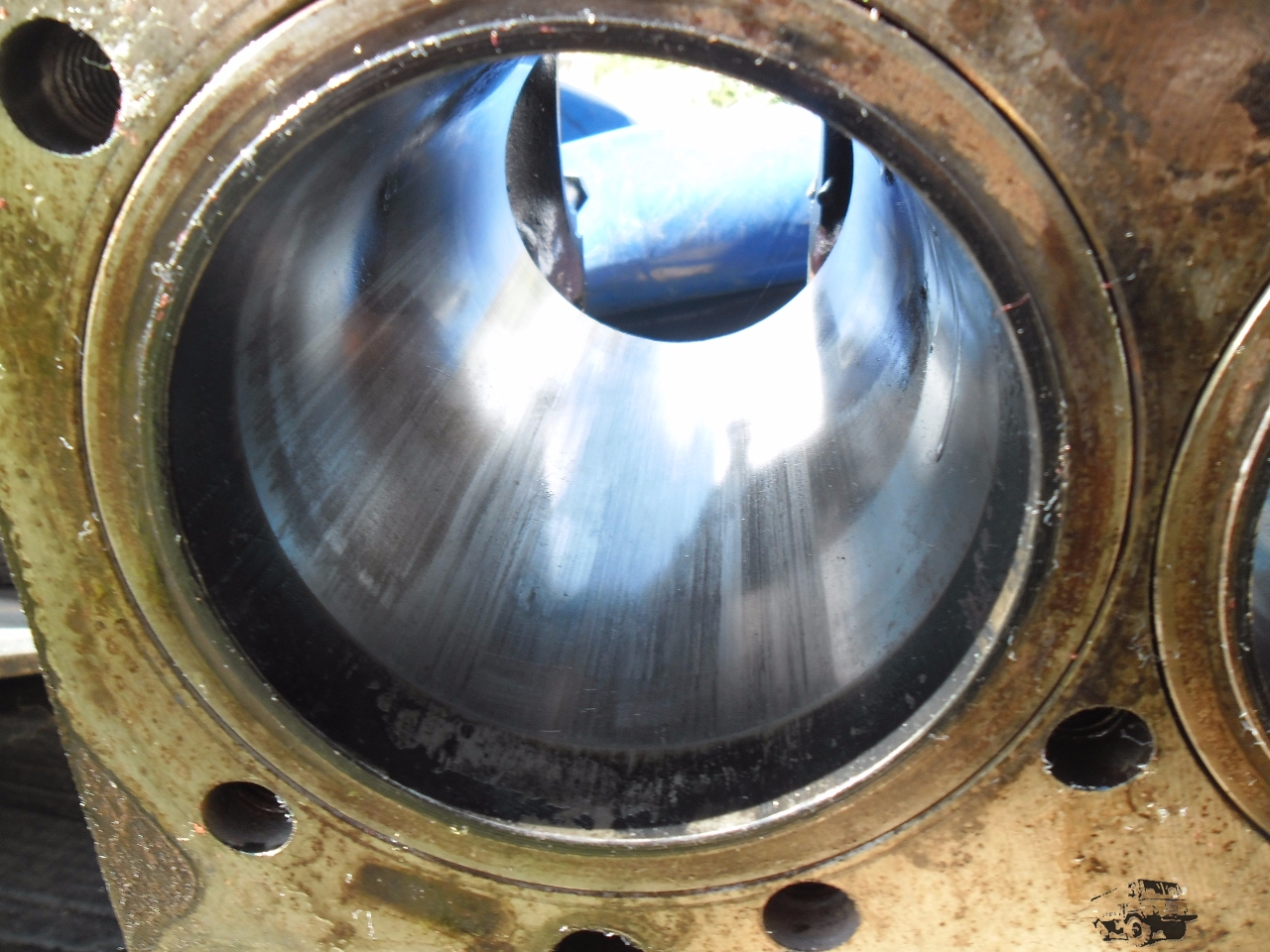

По поршню уже можно представить,что с гильзой.Если вкладыши ДАЙДО металл,в красной коробке,я бы ставить не стал.

По вакуумному насосу не подскажу.А то что на фотках мотор Е2 это точно.В доказательство тому,свечи накала в ГБЦ.

Так извиняюсь,фотки не чёткие,за свечу похоже болт форсунки принял.Есть фото камеры сгорания?
