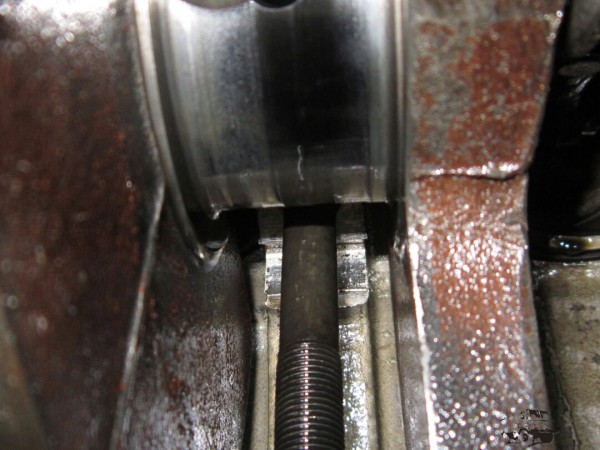

Самое что погуще нашёл в наличии 15W40 минералку (было залито 10W40 полусинт.)
+ поменял бензонасос.
Толку ноль. Давление как было так и осталось. :(
Думаю, 20W50 не поменяло бы картину, дело не в масле.
Температура движка 85 гр. Открыт или закрыт масл. радиатор на давление не влияет, только слегка на температуру.

Как меняется давление при прогреве? Я когда с родным движком упражнялся заметил что свежее масло = рост давления. Механическим манометром нужно получить доставерные данные по давлению. Я бы еще редукционник глянул справа в районе бензонасоса.

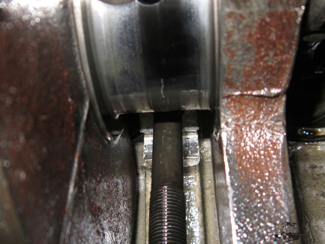

Снимал поддон а Вкладыши не проверил.
А там такое,( возможно).
Дословно, но на другом моторе.после двух лет применения лукойла.сточили под 2-й ремонт.

harli писал(а):[post]329795[/post] А там такое,( возможно).
а развернуто, что там такое увиделось ?
ну кроме того что шейка имеет разные степени шероховатости.
