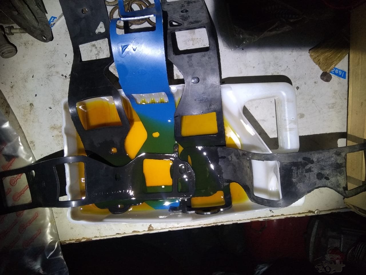

Собрал я давеча по сусекам все комплекты прокладок впускного коллектора разных производителей и замочил их в бензине.
Замачивал только одно окно в прокладке.
Результат разочаровал.

kliss писал(а):[post]392757[/post] замочил их в бензине.
Совершенно аналогично, о чем я тебе и говорил.

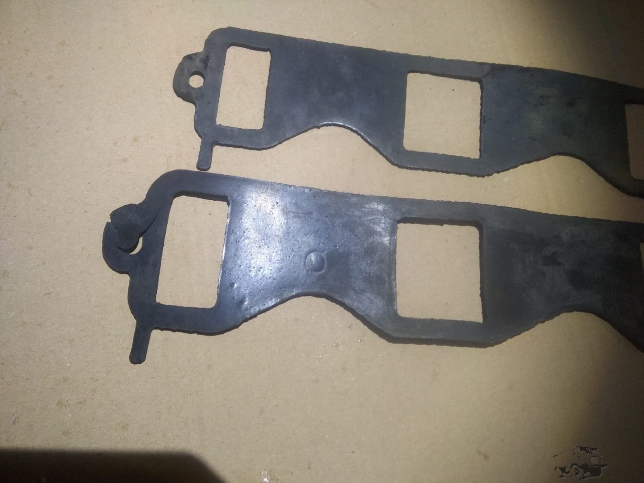

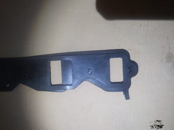

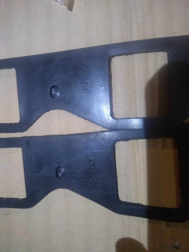

Типо Нижегородский оригинал.
Разбухла

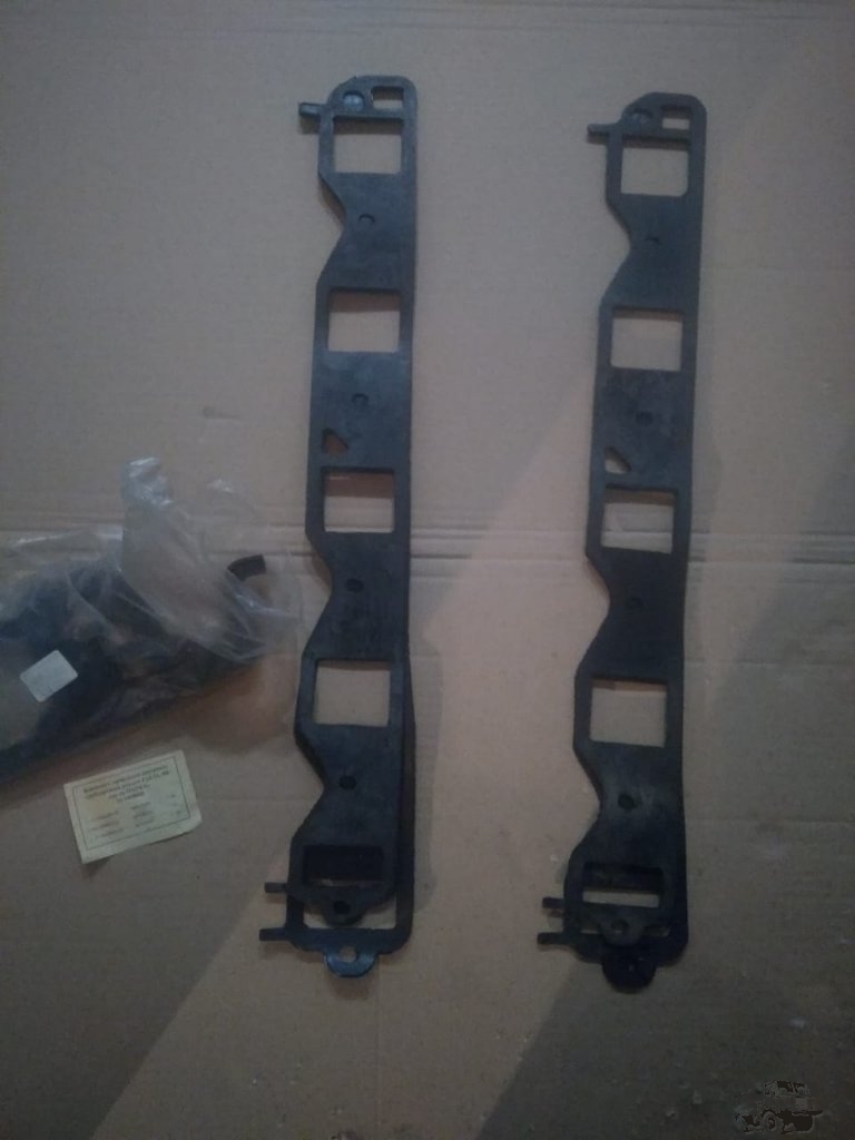

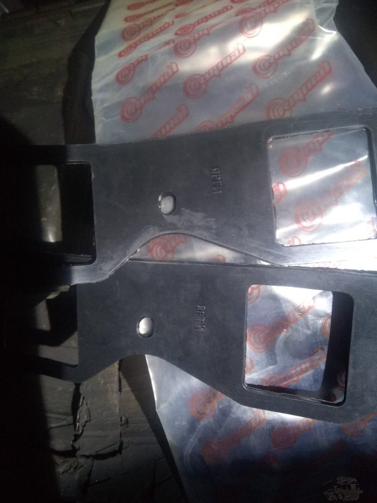

Ярославские купленные в 2014 году

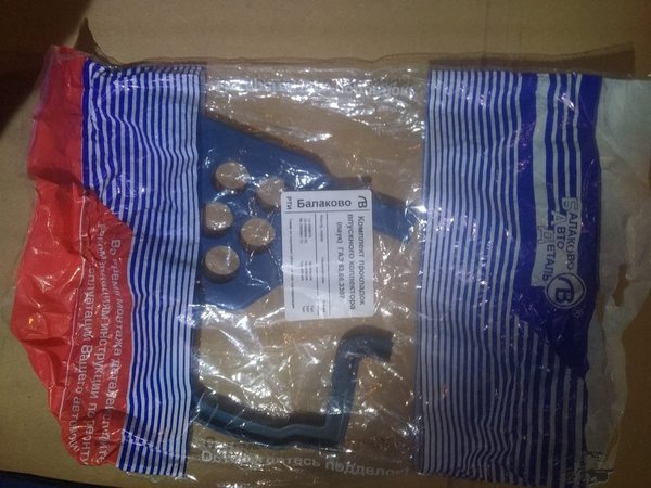

Балаковские купленные в Южном порту
По результатам разбухли меньше всего. Да и на ощупь более качественно сделаны

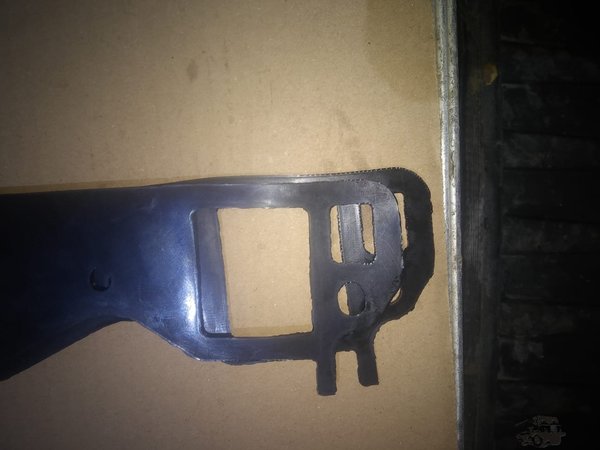

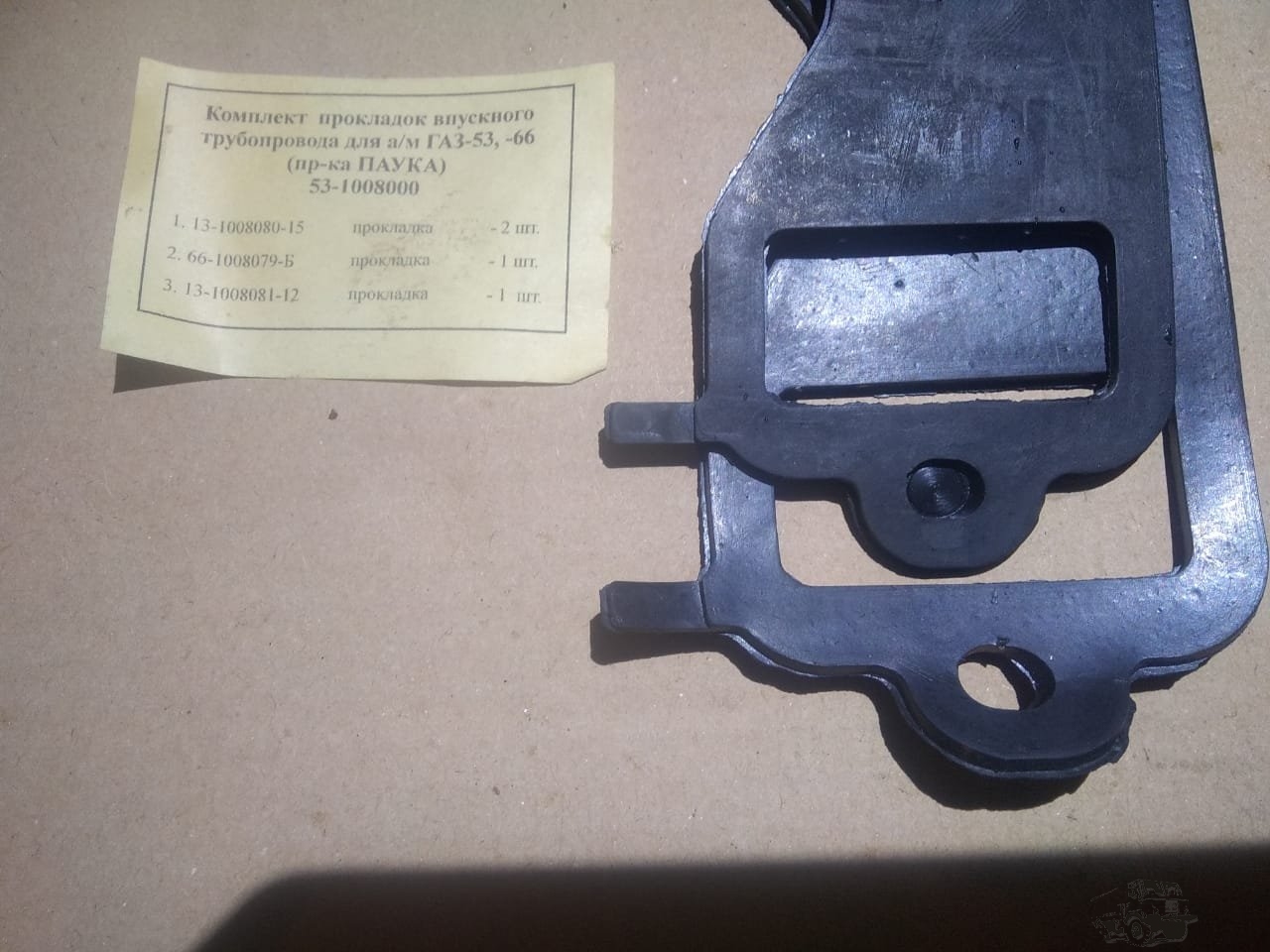

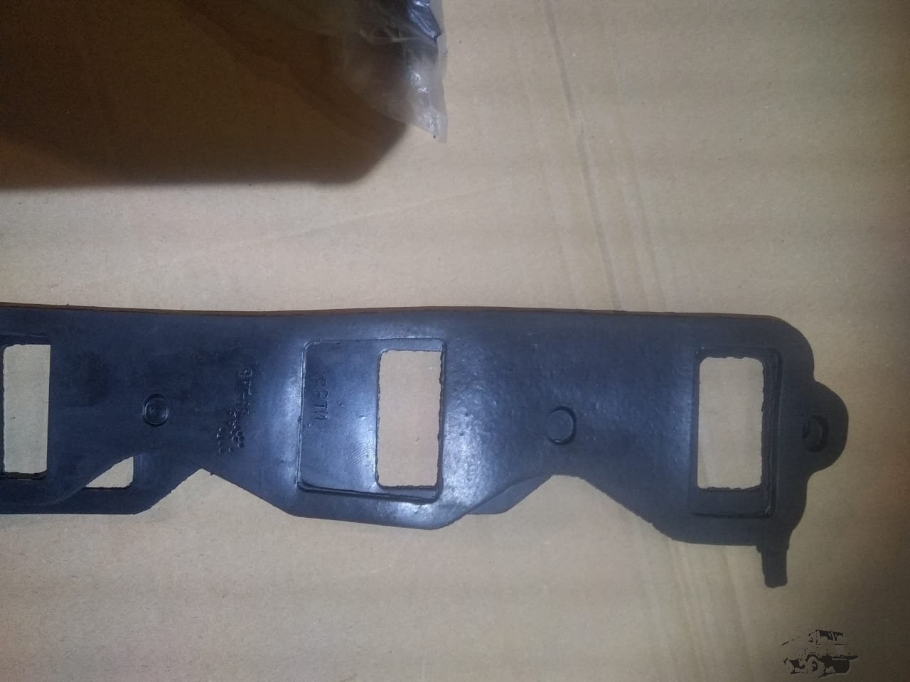

Ну и по совету Камазёнка купил в Техкоме на Варшавском шоссе чёрные ЯРТИ.
Интересный комплект. На одной надпись ЯРТИ, на другой ЯРТ 88, на передней и задней БРТ.
Чемпионы по набуханию. Ещё и порвались.

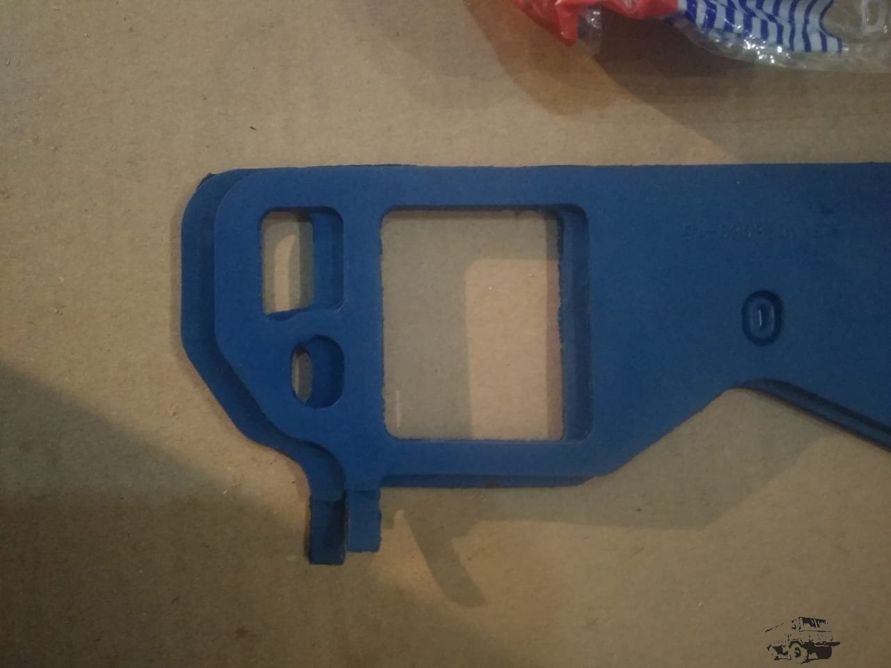

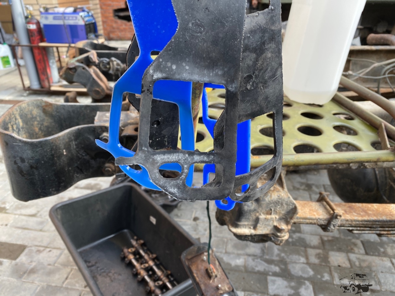

У меня тоже одна порвалась, а другая растворилась (синяя). Зато бензин красивый был)) Другие синие и черные стали больше заметно.
Резину вымачивал неделю с лишним. Геометрия и эластичность не изменились. Бензин чуть потемнел.

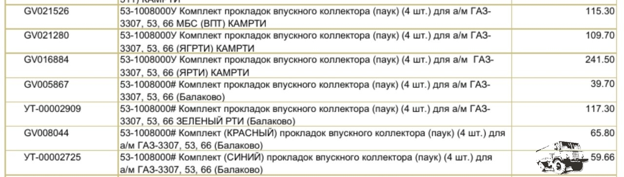

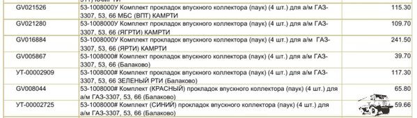

С другой стороны что можно ожидать от комплектов прокладок за 60р? В трёх основных Московских магазинах (Железяка,Лорд,, Техком ) альтернативы нет. С учётом их накрутки 40% и пары посредникоа, на выходе с производства эта шняга получается рублей 25-30.
Может тогда есть смысл поискать нормальных производителей, но уже в другом ценовом диапозоне?
