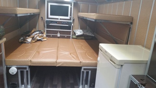

1. По компоновке кунга я не ошибся и меня в нем все устраивает. 5 комфортных спальных мест, кухня, душ, рундуки просторные холодильник, всему нашлось место. Выглядит эффектно, внутри как комфортная квартирка. Единственное что был сейчас сделал - установил еще одно кунговое окно над холодильником, и место позволяет, и летом прохладу проще делать. Но это не критично.

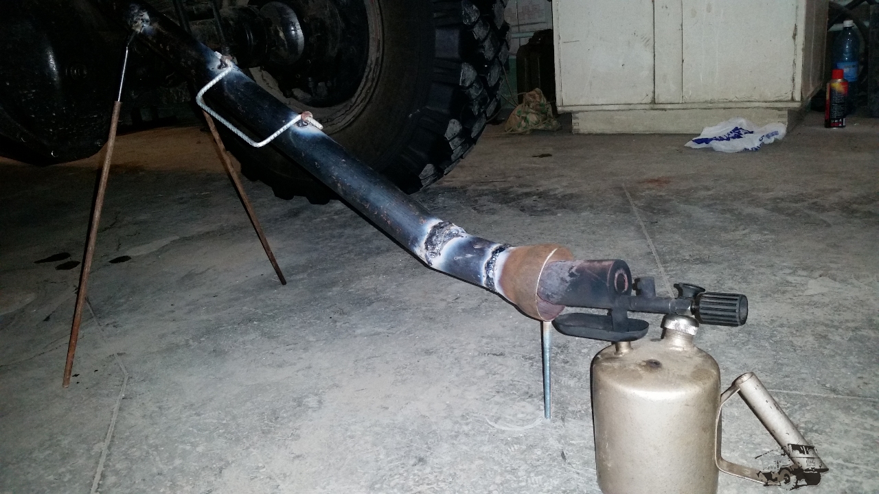

3. Зима. Выгнав на сутки дизельную машину с пневмосистемой из теплого гаража на 30-градусный мороз, проводили эксперименты, которые показали, что просто так, воткнув ключ в замок зажигания, она заводится отказывается. Ввиду того, что за экспериментом планировался выезд на новогодние праздники, а установить предпусковой Бинар уже не оставалось времени, были предприняты следующие меры:
- сделан подогрев картера бензиновой паяльной лампой, который с виду очень напоминает миномет. Проверили, работает хорошо, места занимает мало, открытого пламени на выхлопе нет, немного отодвинув от картера регулируем температуру его нагрева. Доработаем немного "миномет" и сделаем печку для казана.
- по мудрому совету форумчан проверили для нагрева мангал, и могу сказать, что результат мне понравился, мягко и постепенно прогреваются внутренности, затрат на это немного. Сам мангал слегка доработаем (небольшие салазки для перемещения по снегу и ручки боковые). Мангал разборный, у него есть свое место в подкунговом ящике, а так будет еще одна функция при необходимости.
Понимаю, что это все только "эрзац-заменители" нормального предпускового подогревателя, и я планирую его установить, но вместе с тем считаю, что возможность дублирования может крепко помочь в экстренной ситуации и эти вещи полезны.

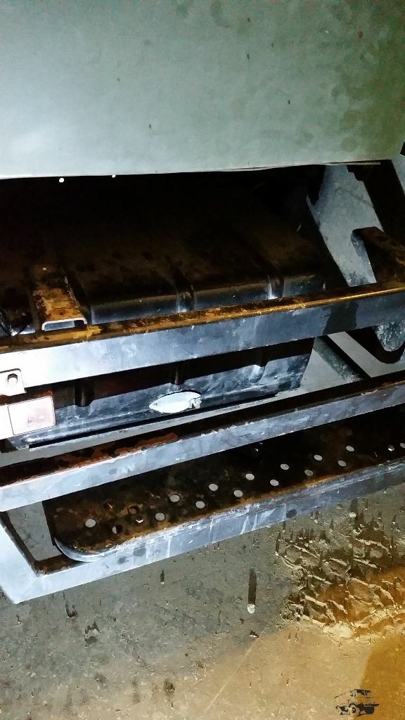

- в аккумуляторном ящике (он у меня снаружи) сделано утепление и установлено закрывающееся отверстие для обыкновенного строительного фена. При необходимости, заводится бензогенератор, фен прогревает ящик, и одновременно через ИБП 8-амперным током подзаряжаются аккумуляторы. Сейчас продумываю, как обезопаситься от перегрева аккумов, чтобы тепло в ящике распределить равномерно и бок аккумуляторов не сжечь. При низкой температуре пока не проверял, не было случая.

Если можно хотелось бы отдельный пост с фотографиями об отделке стен и постройке мебели. Спасибо, если получится.

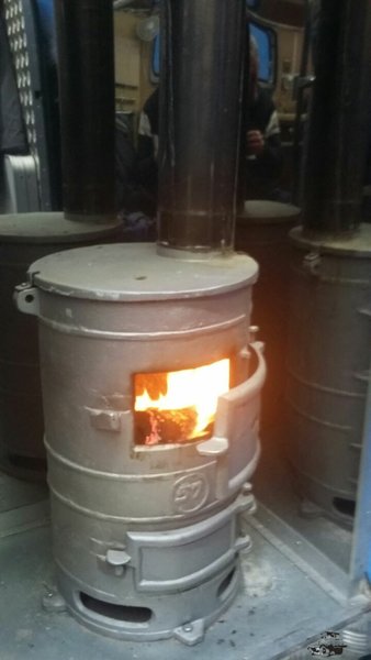

Срез дымовой трубы лучше поднять выше крыши на 7-8 см, что бы не задувало при движении или сильном ветре.

anev писал(а):[post]343643[/post] Спальные места
Расскажите пожалуйста, где прячутся средние подушки нижнего спального места в походном положении?
