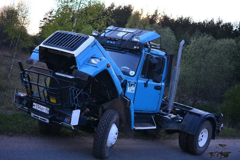

Не надо ничего дифтовать, и так влезает. Поперечину только удалить на которую облицовка спереди по центру опирается (она останется прекрасно висеть на рамке радиатора) и лебёдка глубже сядет, со стороны и не видно даже будет есть она там вообще или нет. Сбоку только по свисающему редуктору. ))

Я про ту, что на предпоследнем фото (5 сверху): http://gaz66.ru/forum3/viewtopic.php?p=329104#p329104 Белый кронштейн в центре куда у бензинки кривой вставляется.
Да, радиатора у вас нет. Тогда надо рамку пихнуть от другой машины. Или крепление своё сварганить. )

У меня сейчас на бензинке вот так "капот" открывается, так что рамка радиатора вообще не при делах. ))
Заодно видно как лебёдку не видно.

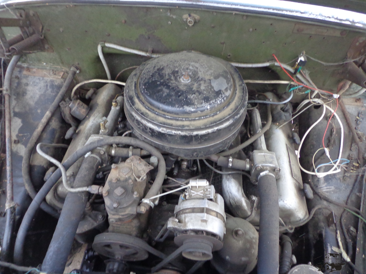

В выходные, если ни чего не изменится, поеду забирать зил 131 с двигателем ЯМЗ 236.

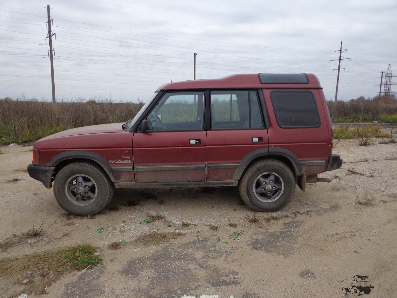

Кстати на Лэнд Ровере двигательV8 объемом 3,5 литра, 150 лошадок и крутящий момент почти как на газике. Мотор компактный, думаю если бы на шишу его воткнуть вместе с коробкой и раздаткой, получилось бы не плохо.

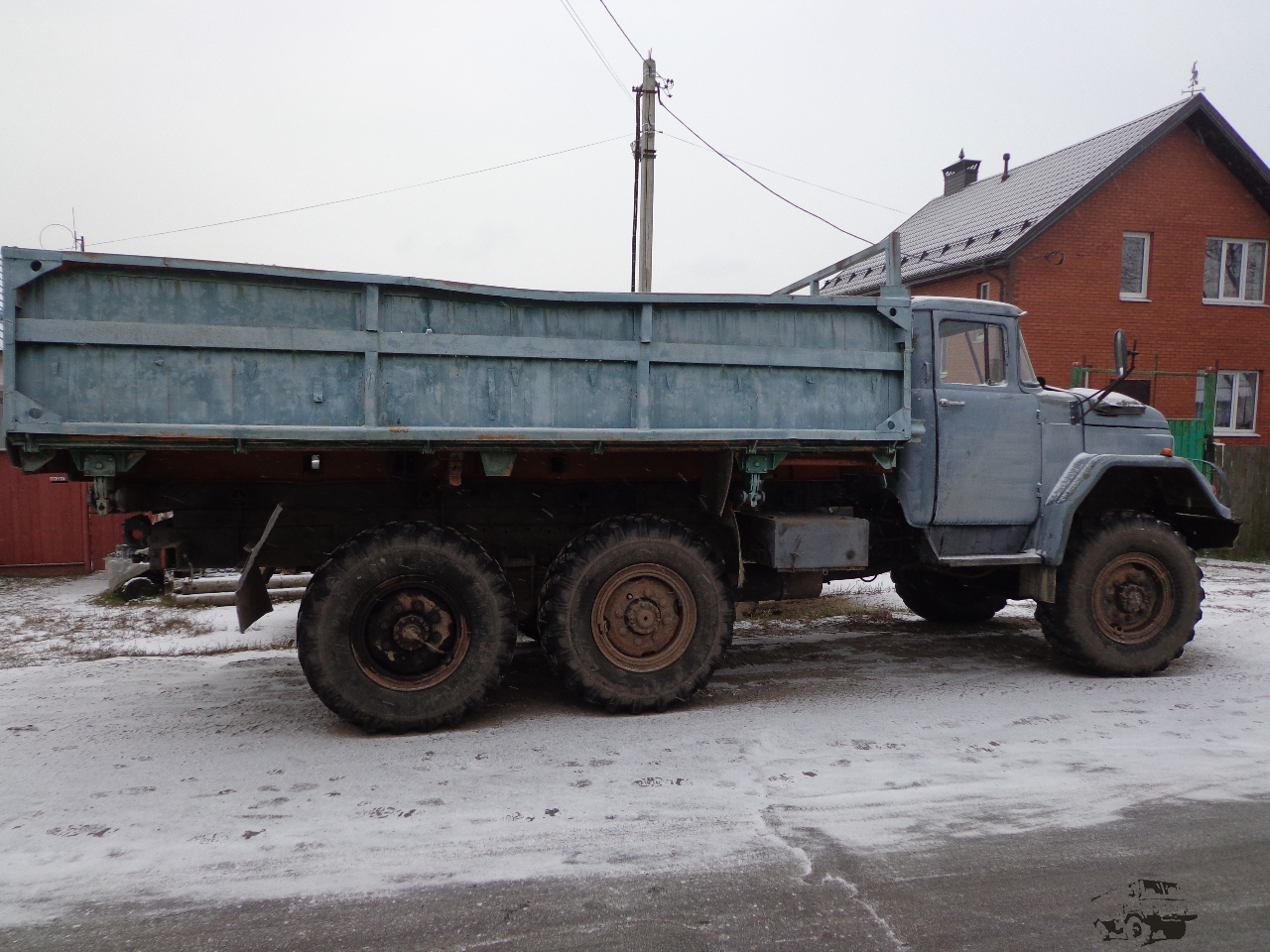

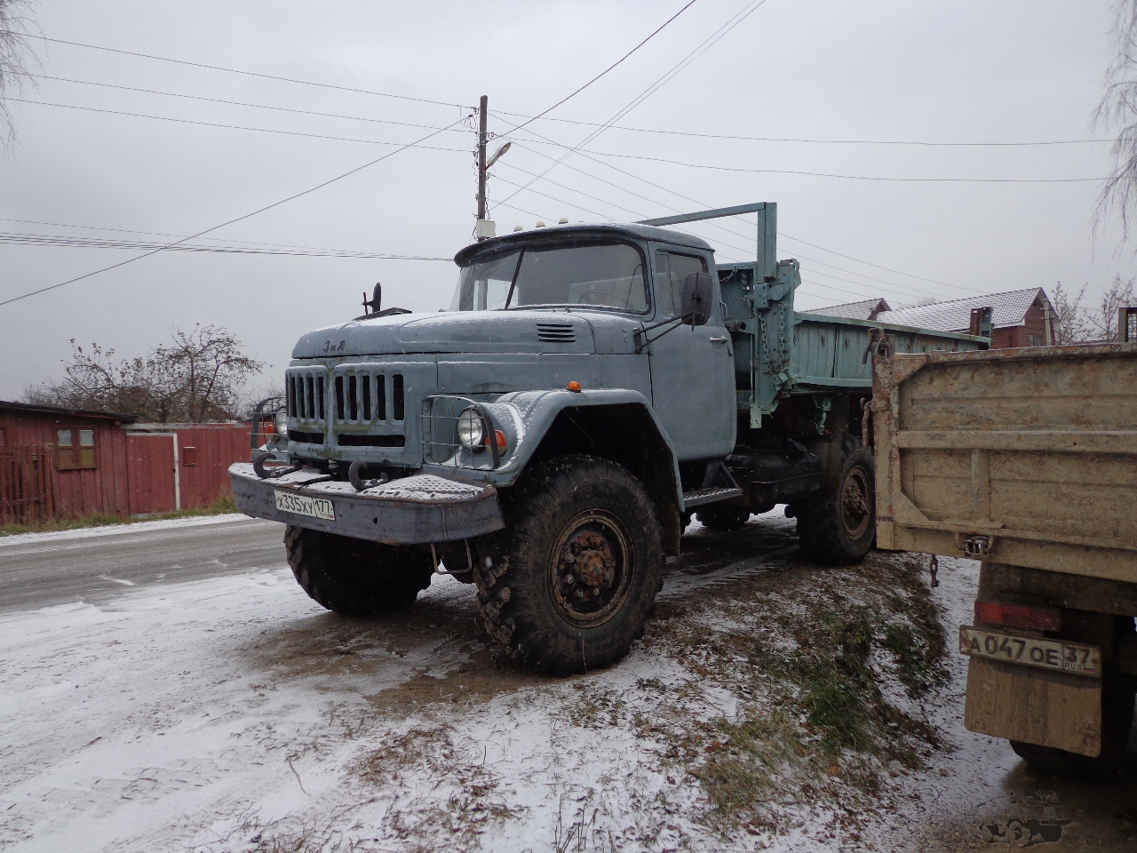

Я приехал! В смысле на Зиле.

Поздравляю.фотки давай да побольше,особенно как установлен ямз :D

Вот пока.

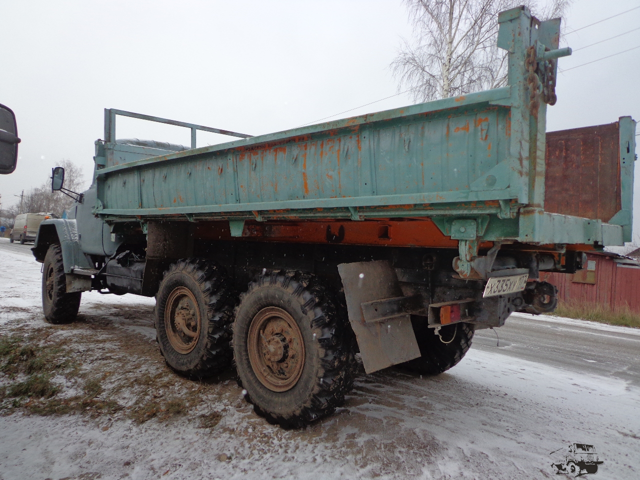

Всем привет. Такой вопрос, если установить на 131 самосвальный кузов от газика, то сколько примерно места получается между кузовом и кабиной?
Сообщения: 1691
Поблагодарили: 28 раз
Мои машинки
Сообщение тюлень »
Длина кузова ГАЗ САЗ 3.8 метра
moliarti
Сообщения: 195
Зарегистрирован: 27 янв 2011, 21:08
Откуда: г.Фурманов
Мои машинки
Сообщение moliarti »
3,6 наверное.
Сообщения: 3319
Благодарил (а): 24 раза
Поблагодарили: 254 раза
Мои машинки
3.5 ) Современных. Когда-то были и подлиннее.
