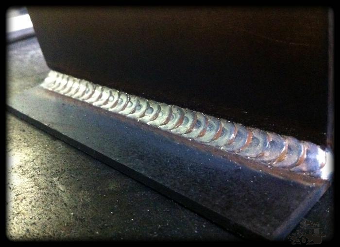

Какие электроды применяются?
9mm0196
Сообщения: 239
Откуда: Смоленск
урал. седельник повышенной проходимости
Сообщение 9mm0196 »
kolinz писал(а):[post]319896[/post] Какие электроды применяются?
особо никогда не заморачиваюсь с выбором.... в данном случае ESAB OK 48.00 .
Patrick
Сообщения: 466
Зарегистрирован: 07 апр 2013, 17:15
Сообщение Patrick »
9mm0196 писал(а):[post]319922[/post]
Шовчик просто идеален :D, и если это электродом так сделано, то вы профессионал! Потому как исполнение шва очень похоже на исполнение полуавтоматом, мало брызг, нет пор, ровный след и т.д.
Такое вот исполнение шва в цеху полуавтоматом, не хуже чем вы электродом 8)
Лично я считаю, хороший сварщик тот, кто может вот такой шов РД выполнить.
Респект и уважение :D

Я подобные вещи варю LB 52U,но ОК 48 тоже не плохой выбор.

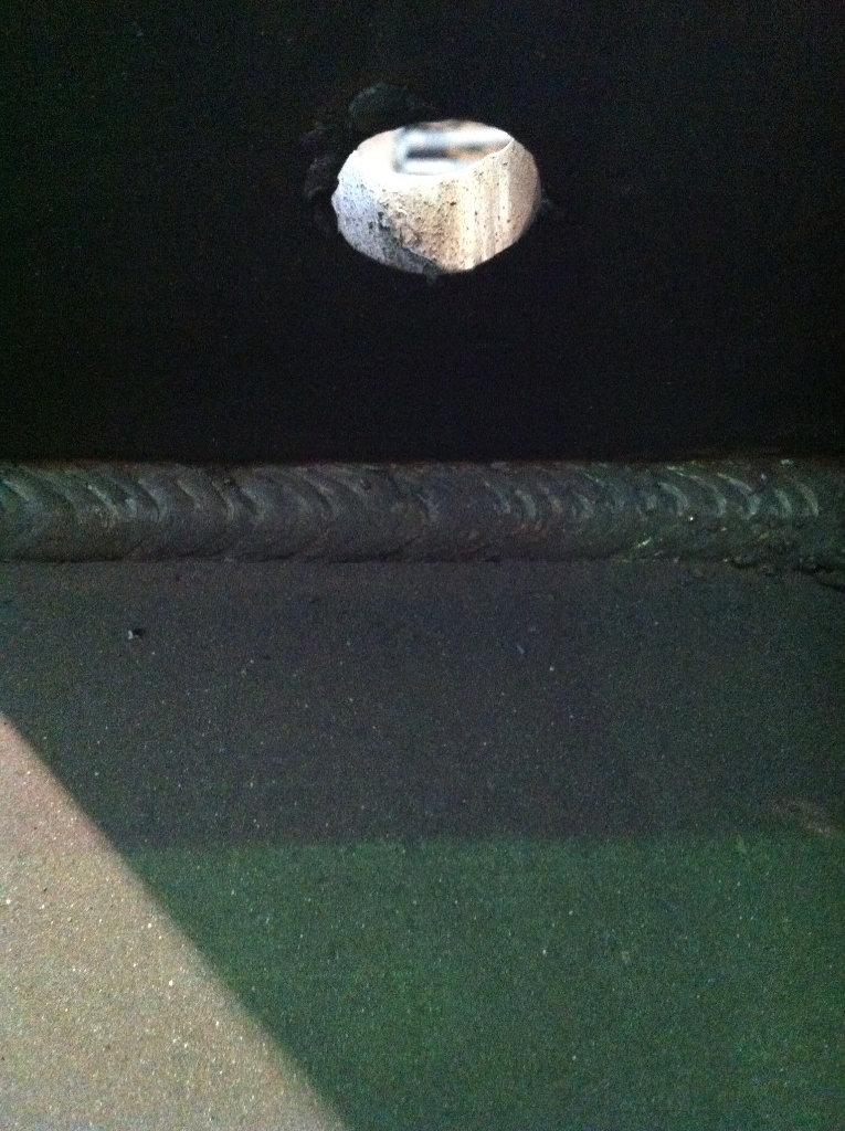

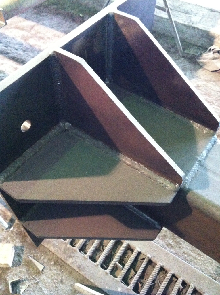

Patrick писал(а):[post]319929[/post] Такое вот исполнение шва в цеху полуавтоматом, не хуже чем вы электродом 8)
Извиняюсь, за оффтоп, конечно (и сам в сварке не профи), но, ИМХО: на ваших фотках швы как раз неидеальные, хотя и довольно ровные: валик слишком выпуклый - возможна недостаточная глубина проплавления основного металла...

ИЛЮХА писал(а):[post]327420[/post]
Извинения приняты.
Обращаю ваше внимание на толщину свариваемых деталей, прогрев металла таков, что краснеет задняя стенка, соответственно плавление хорошее, толщина сварного шва согласно толщине наименьшей толщине металла!

Patrick писал(а):[post]328218[/post] Обращаю ваше внимание на толщину свариваемых деталей, прогрев металла таков, что краснеет задняя стенка, соответственно плавление хорошее, толщина сварного шва согласно толщине наименьшей толщине металла!
Как я понимаю, у вас на фото основание колонны. То есть нагрузка в основном статическая и вертикальная. Не сомневаюсь, что швы эти здесь работать будут. Но разговор же был за "идеальные". На фото не видно красной задней стенки, а видно довольно выпуклые швы с резким переходом в основной металл (особенно который на первой фотке, из ближнего угла вправо). Примерно так же у меня получается полуавтоматом за один проход при большой толщине деталей - не хватает мощности аппарата (регулятор напряжения на максимуме, можно прибрать подачу, но будет очень маленький катет). Металл как бы каплей натекает сверху. Надеюсь, вы не будете спорить, что тавровый шов в идеале должен быть слегка вогнутым с плавным переходом в основной металл (благодаря чему снижается концентрация напряжений), а не выпуклым. Вот что-то наподобие такого:

ИЛЮХА писал(а):[post]328997[/post]
Спорить не буду, идеальный шов! 8)
