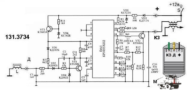

aleksey.pasechnik писал(а):131.3734 там ведь уже стоит добавочное сопротивление !!!
Вот схема коммутатора 131.3734.
Покажи мне добавочное сопротивление в цепи первичной обмотки катушки зажигания.

e2-e4 писал(а):[post]358521[/post] добавочное сопротивление
10ом 1вт.
Сообщения: 6054
Поблагодарили: 22 раза
При включённом зажигании бьёт искра
harli писал(а):10ом 1вт.
Это которое R8 ?
Так оно стоит в цепи питания схемы коммутатора, а не в цепи первичной обмотки КЗ.

e2-e4 писал(а):[post]358526[/post] цепи питания
Согласен.
Есть там еще один, 0,1ом 3вт.
Сообщения: 6054
harli писал(а):Есть там еще один, 0,1ом 3вт.
Я думал ты с этого начнешь :D
А этот резистор (R13) ограничивает ток эмиттера VT2.

e2-e4 писал(а):[post]358533[/post] ограничивает ток
А для чего.... :D
Сообщения: 6054
А для чего.... :D
Я понимаю, что ты издеваешься, но все-таки отвечу :D
Что-бы в момент выброса напряжения ток в цепи эмиттера не превысил предельно-допустимое значение.
Сообщения: 4813
Поблагодарили: 7 раз
e2-e4 писал(а):[post]358547[/post] напряжения ток в цепи эмиттера
Как интересно..
А куда ток через эмитер течет????? Что бы его контролировать 3ватным сопротивлением????

harli писал(а):Как интересно..
В сторону меньшего сопротивления! :D
