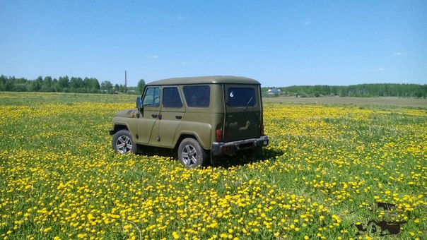

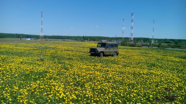

Говорят лучше антигравия держится,вот хорошее фото, хочется так :D вопрос овчинка стоит выделки?
тел.89266518190
evgeniy.schegurov
Сообщения: 251
Зарегистрирован: 17 окт 2015, 21:02
Откуда: Ивановская обл Ильинское - Хованское
Покраска Газ 66
Сообщение evgeniy.schegurov »
dimagaz66 писал(а):[post]323870[/post] Говорят лучше антигравия держится,вот хорошее фото, хочется так :D вопрос овчинка стоит выделки?

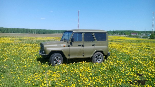

Я как раз вчера забрал свой хантер из покраски раптором :lol: . Красили в мАскве, у официалов UPOL... цена вопроса 100тр (с полной разборкой уаза) Разумеется антигравий там рядом не стоял, но пока что ничего не могу сказать насчет прочности. Скажу одно - мне нравится и я доволен, да и учитывая качество "покраски" новых УАЗОВ (дети в школе акварелью толще малюют) решил перекрасить сразу с салона так как на третий день появилась уйма сколов и царапин.

Покраска Газ 66

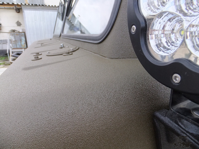

А в близки можешь щелкнуть? Как шишу например?

Я думаю, ветки будут ни почем 8)

evgeniy.schegurov
Сообщения: 251
Покраска Газ 66
dimagaz66 писал(а):А в близки можешь щелкнуть? Как шишу например?
Только пришел домой =( Завтра сфоткаю!
