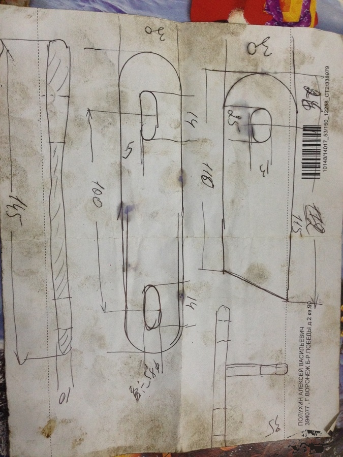

Вопрос по зеркалам.

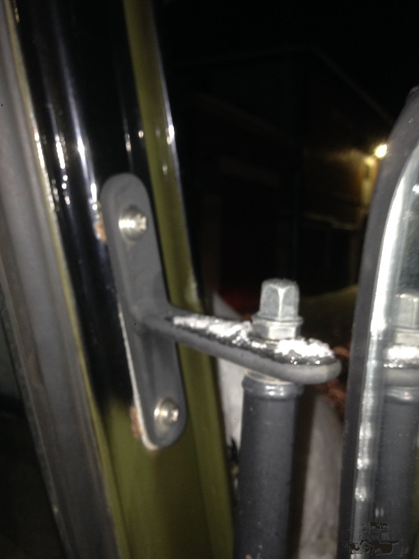

Наконец добрался в гараж днем, правда качество чертежа не очень, если что не понятно про комментирую

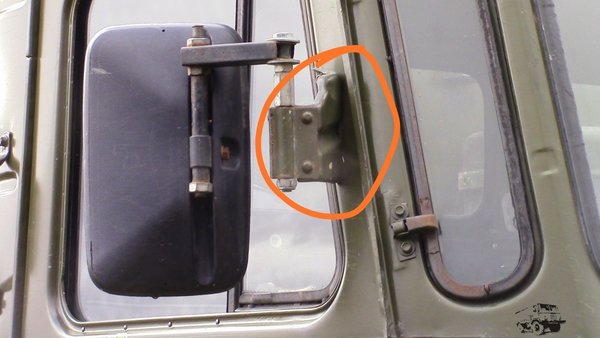

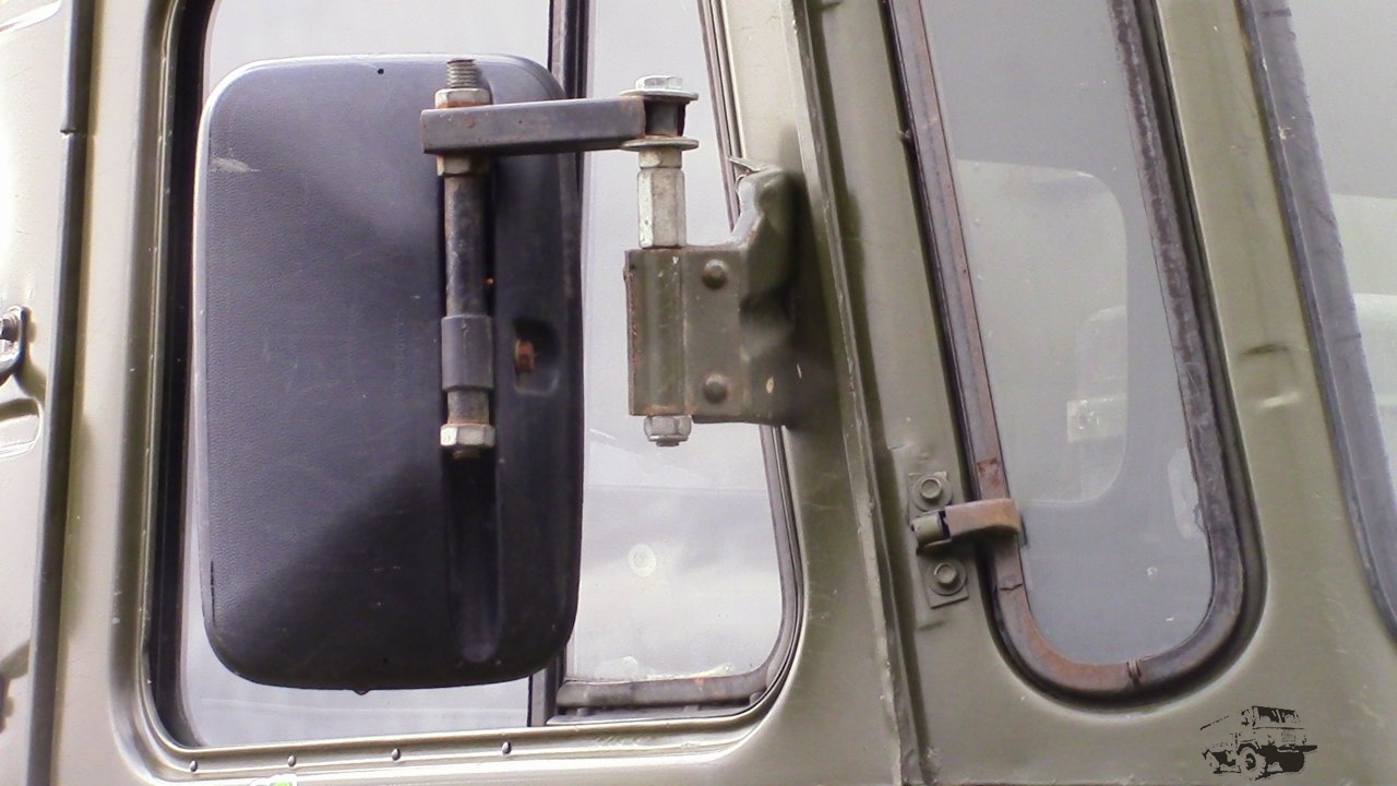

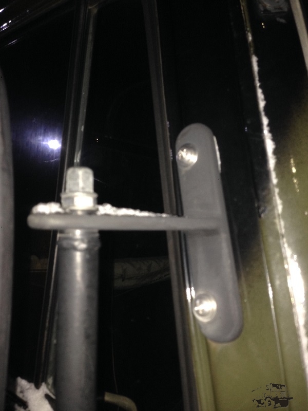

Вопрос по зеркалам.
Вот как вариант. Проверено двумя сезонами. Складывается автоматом. Ни чего не гнет, обзор лучше стоковых.
vova.ivanov

Вопрос по зеркалам.
Минимум изобретательности и практично

Вопрос по зеркалам.
Когда продираешься через кустарник, этот кронштейн сворачивает легко, при этом ещё и рамку двери загибает (((

Вопрос по зеркалам.

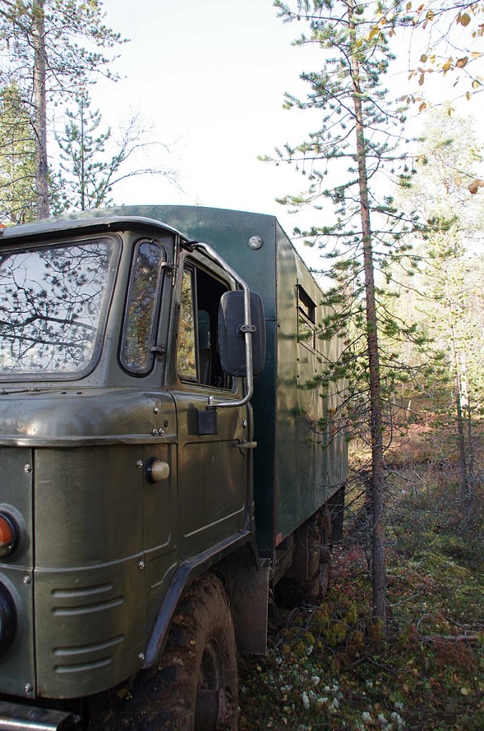

Евгений_НСК писал(а):[post]380660[/post] Когда продираешься через кустарник
Эта ГАЗ 66 у меня третья с 1995 года и ездил только по лесам - ни разу не ничего не сворачивало.

Вопрос по зеркалам.
Серж писал(а):[post]380305[/post] Вот как вариант.
Ставил себе такое. Сразу снял- зеркала сильно дрожат.

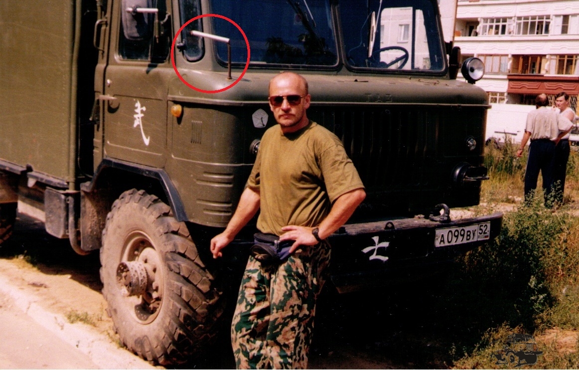

А вот это что такое?

Вопрос по зеркалам.
AlexanderN писал(а):[post]380691[/post] Ставил себе такое. Сразу снял- зеркала сильно дрожат.
Там маленькая хитрость. Нижняя опора не просто болтами к двери. Внутри двери кронштейн с завязкой на верхнюю петель. У меня д-245, уж какой вибратор, но изображение не плывет.
