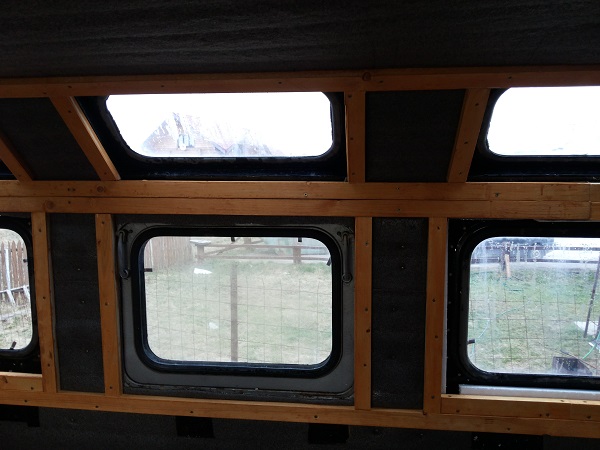

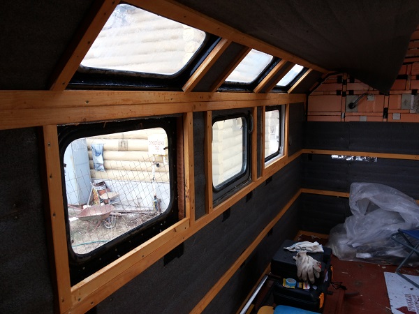

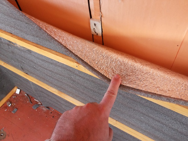

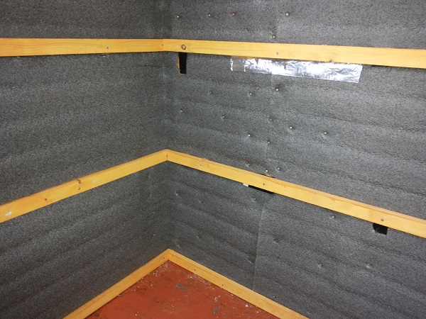

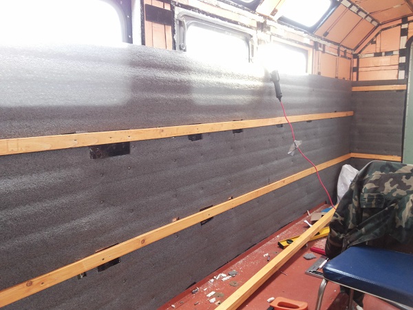

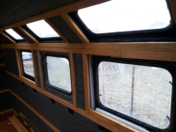

Выкладываю фото процесса отделки. Основные моменты это цельный лист пенофола под обрешетку без стыков и без соединений в углах. На одном из фото видна серебристая лента. Такой лентой будут проклеены все технологические отверстия, которые прорезаны под обрешетку. Лента применяется специально для бань, что бы заклеивать стыки фольги. Между обрешеткой будет ещё один слой пенофола фольгированием уже внутрь салона. Будут вопросы спрашивайте. :wink:

Пенофол используется, как гидро-пароизоляция плюс, как дополнительное утепление. Все железные панели кунга приварены напрямую к кузову и поэтому, когда в кунге становится тепло на всех них выпадает конденсат. Который потом капает на стены и т.д. Создаётся точка росы. Никаким образом это закрыть нельзя т.к. теплый воздух проходит через отделку и конденсирует на холодных деталях. Постоянная влажность и как следствие плесень, гниение и т.д. Единственный способ, это отделить теплый воздух внутри кунга от внешних поверхностей. Для этих целей идеально подходит пенофол. Обычная паро-гидроизоляция пар и воду не пропускает, а тепло пропускает, а значит под ней будет конденсат. Пенофол не пропускает и не впитывает воду, не пропускает теплый воздух и не нагревается сам. Поэтому под ним канденсат не образуется, единственное надо проклеить все стыки и технологические отверстия специальной фольгированной лентой, как делают в отделке бань.
Плюс, конечно, изолированный и хорошо утепленный жилой отсек дольше держит тепло, проще обогревается, а летом в неё прохладнее т.к. пенофол, как я уже писал, не только не выпускает теплый воздух из кунга, но и не пускает холодный/горячий воздух внутрь. Ничего плохого в хорошем утеплении я не вижу.

Caspen писал(а):[post]307288[/post] Мне все равно не понятен один технологический момент. Хорошо, стены покрыты слоем пенофола. После пенофола идет обрешетка. Как и чем обрешетка крепится к стенам??? Пенофол же упругий. Как и за счет чего достигается крепость крепления обрешетки? И как с мостиками холода, если обрешетка крепится шурупами к металлическими закладными элементами кунга? Надеюсь, я что-то разумной спросил.
Обрешетка крепится напрямую к железным закладным кунга. Для этих целей в пенофоле вырезаются технологические отверстия под каждую платфору. На моих фото это хорошо видно. Под обрешеткой виднеются черные платформы на пенофоле. Т.к. всё крепится непосредственно в металл, то обрешетка стоит крепко. Вырезанные площадки под обрешетку, впоследствии будут заклеены фольгированной лентой для бань. На одном из фото виден пример применения этой ленты. Там подобная площадка уже заклеена. На пенофол обрешетку крепить нельзя. Сейчас пенофол положен фольгой в сторону улицы, а после проклейки фольгированной лентой всех стыков, между рейками будет уложен ещё один слой уже фольгой внутрь кунга.
