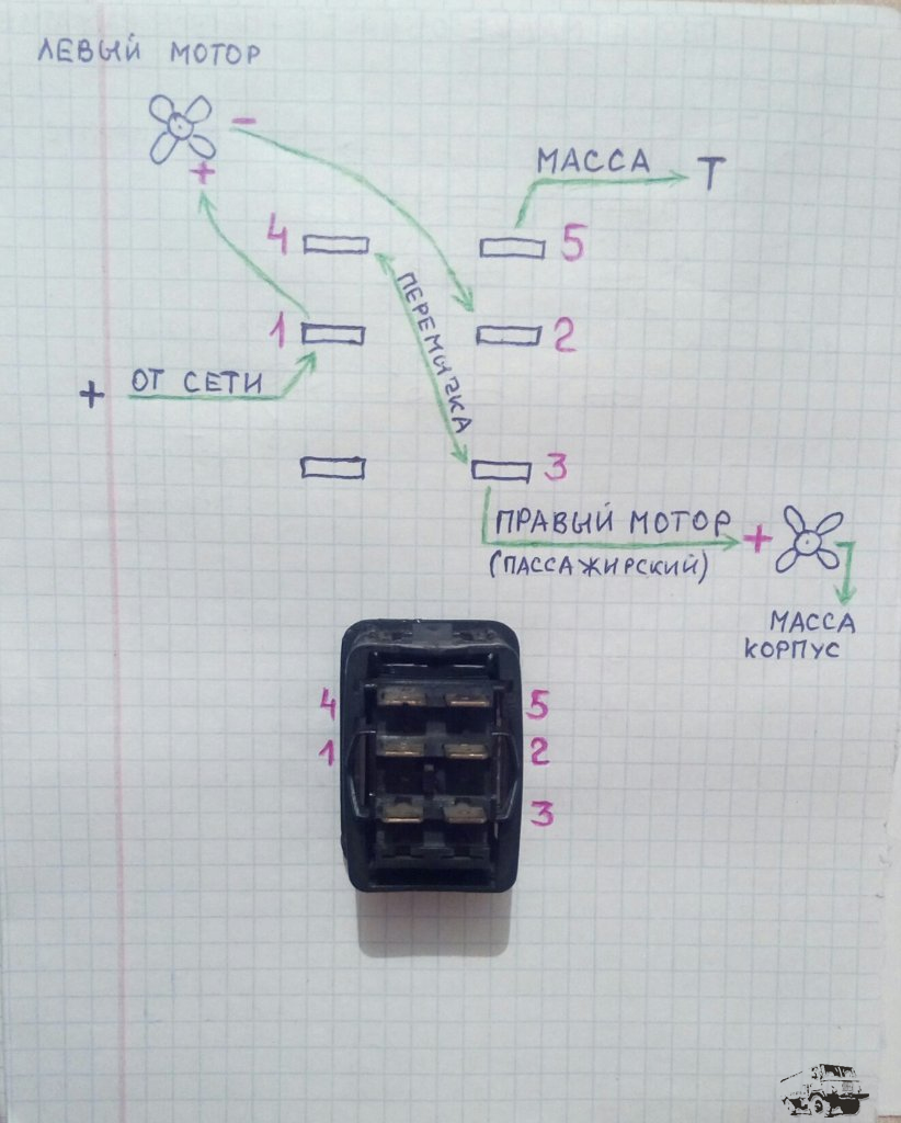

[ref]lzcat[/ref], В 66-ом два моторчика на обогрев вот это даёт возможность сделать малые обороты без сопротивления. Нужна клавиша камазовская на два положения под шесть штекеров и немного проводку доработать, будут и малые и большие. Вобщем на КАМАЗе такая схема подключения. На первом положении моторчики включаются последовательно, получается в цепи 24V вот они и малые обороты. А на втором положении клавиши, моторчики соединяются параллельно - большие обороты. Схему подключения можно посмотреть по камазу 4310. У себя так сделал по нравилось очень и почему с завода так не делали не знаю.

Вопрос для себя решил- делаю по совету TIGER 74 движки последовательно, только вместо камазовских клавиш буду ставить трех позиционный тумблер шестиконтактный (максимально похожий на родной). Переделок вообше минимум.

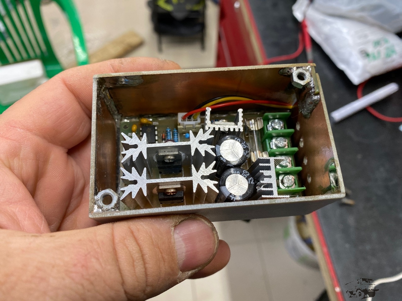

для плавной регулировки оборотов можно поставить вот такую штуковину (ШИМ регулятор) по току разные бывают
https://ru.aliexpress.com/item/1pc-Univ ... 0.0.4znAEc

ipkin писал(а):[post]363503[/post] можно поставить вот такую штуковину (ШИМ регулятор)
Точно, вот сейчас как раз и собрался такую поставить)

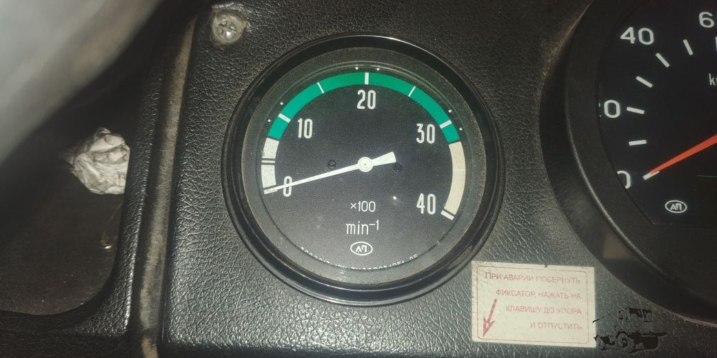

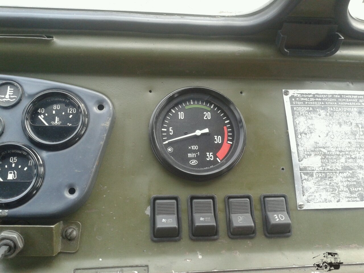

TIGER 74 писал(а):[post]363462[/post] Вот так поставил клавиши
тахометр от чего и как подключен??? Схемку подключения клавиш пожалуйста .

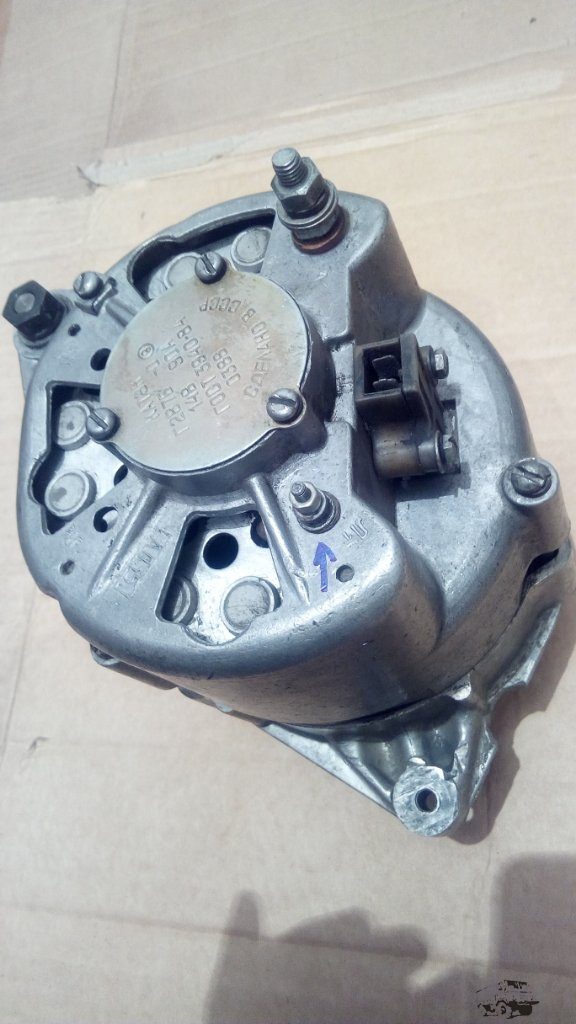

Бумбараш писал(а):[post]410264[/post] тахометр от чего и как подключен???
Тахометр от ЗиЛ-133ГЯ с камазовским мотором шли такие Зилы и с 12-ти вольтовым оборудованием, но стартер был у них на 24V, вот такой гибрид ездил по просторам нашей Родины :D Бери лучше тахометр от ПАЗ-а.
Подключал его с генератора, на многих модификациях Советских камазов стояли генераторы точно такие же, по конструкции, как на 66-ом, разница была только в вольтаже и амперах. Вообщем снял болтик с проводком с камазовского генератора (от которого идёт провод на тахометр) и переставил в наш, там даже отверстие есть под
него точно такое же как в камазовском.

Бумбараш писал(а):[post]410264[/post] Схемку подключения клавиш пожалуйста .
На печку только одна клавиша идёт, трёхпозиционая. Остальные у меня стоят по другим потребителям.
Нарисовал как смог. :D
