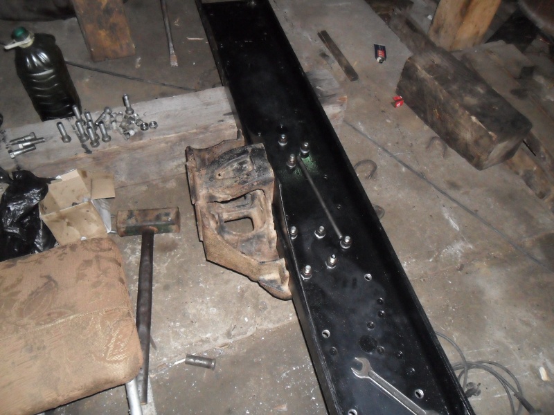

Сообщение Western »

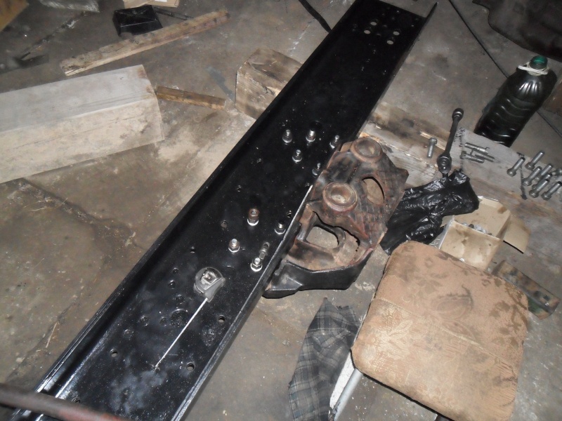

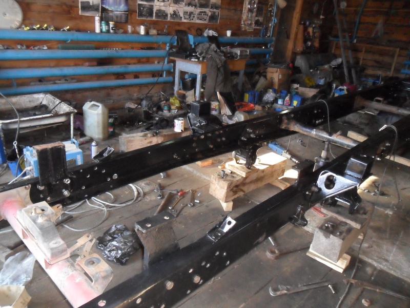

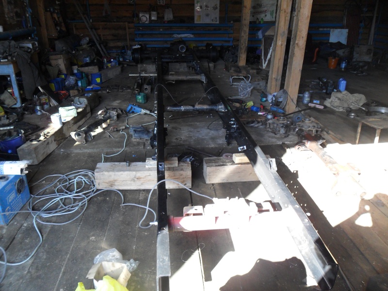

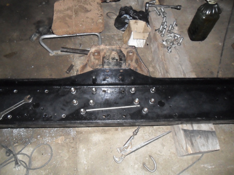

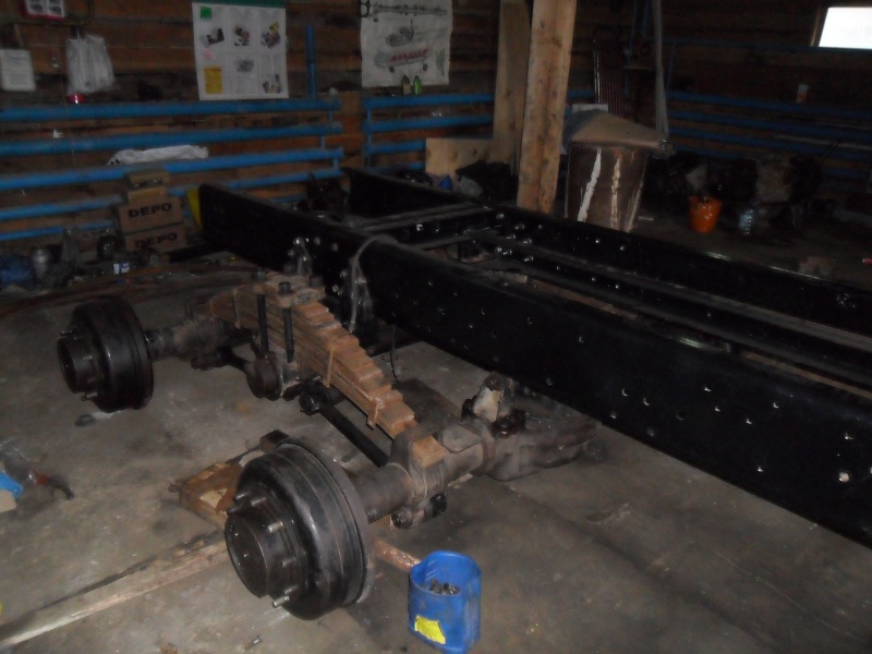

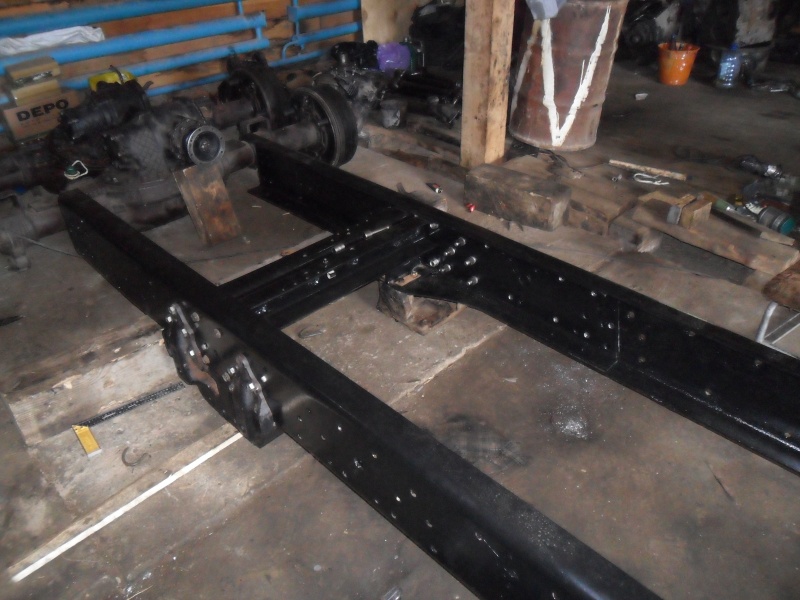

Накладка кронштейна балансира с той рамы.
Урал 375

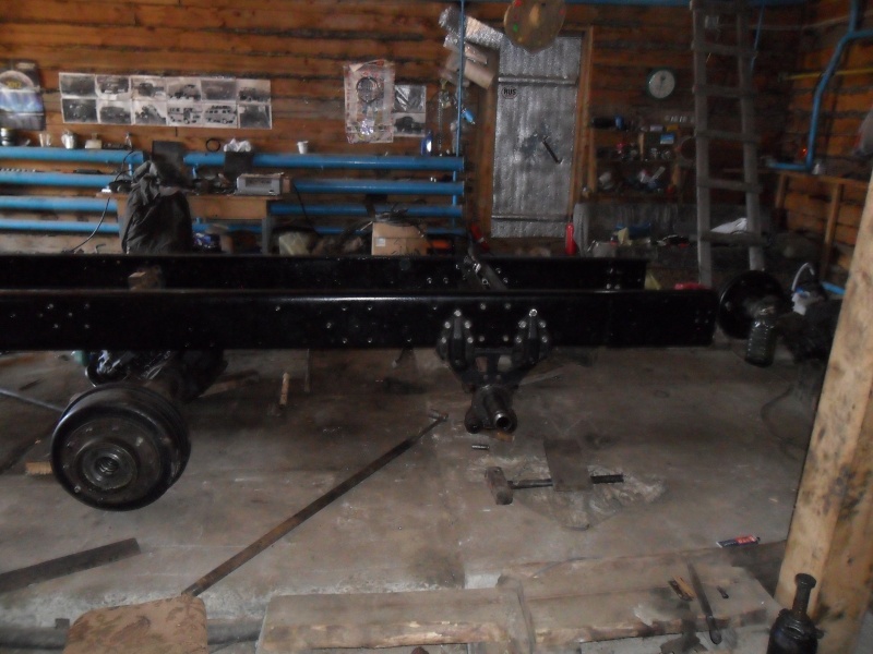

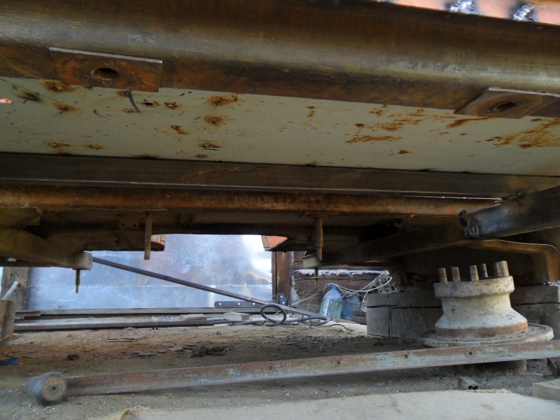

Вторая жизнь Урала
Сообщение Western »

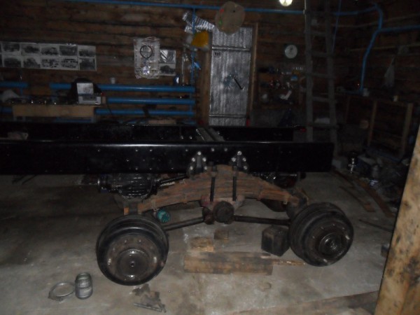

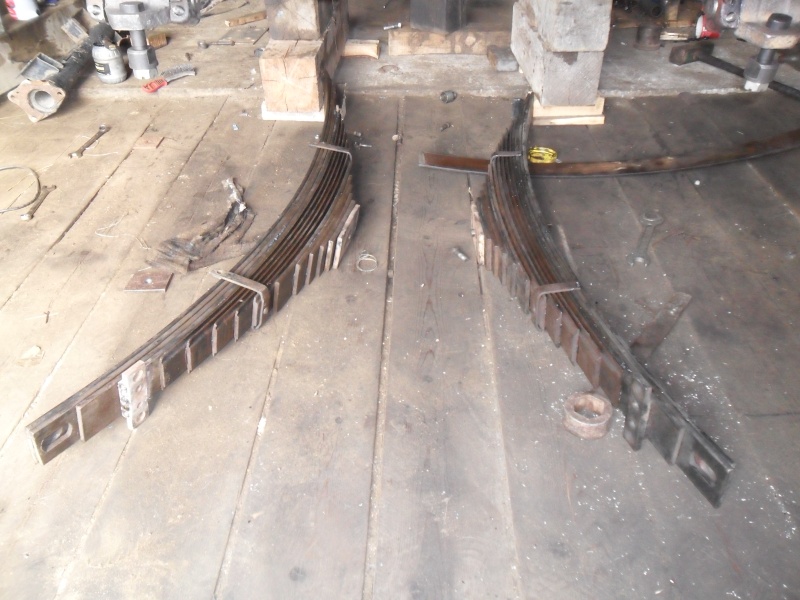

Прикидываю траверсы накладки
Урал 375

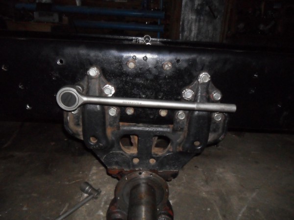

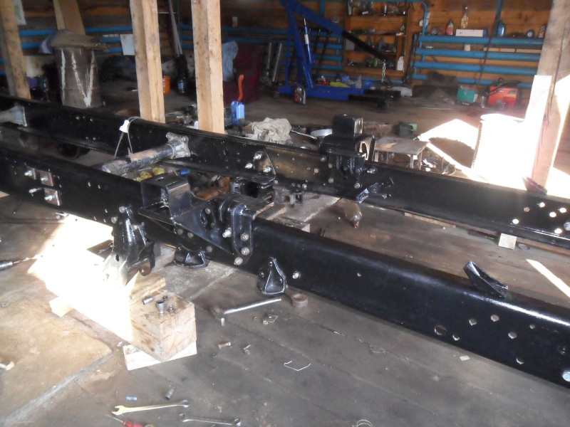

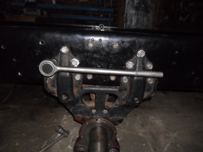

Вторая жизнь Урала
Сообщение Western »

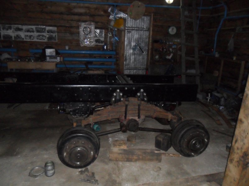

Передние кронштейны рессор посадил на болты 17.3мм, плотно вошли. Кронштейн балансира сдвинул на 62см назад под Мазовский кардан.

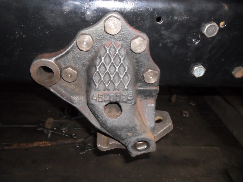

Вторая жизнь Урала
Сообщение Western »

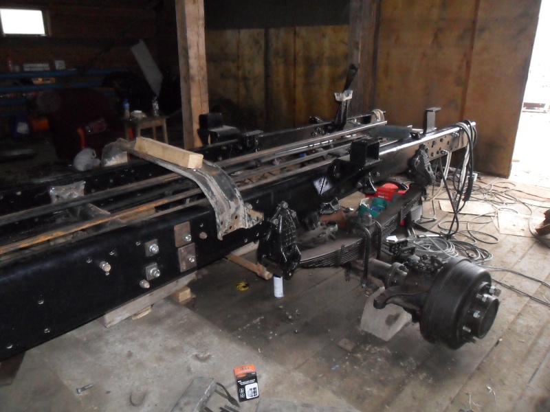

Кронштейн балансира усиленный нового образца с той рамы донора . Гур будет с лева. Реактивные тяги перебрал.
Урал 375

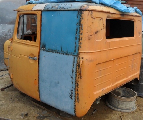

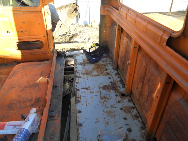

Вторая жизнь Урала
Сообщение Western »

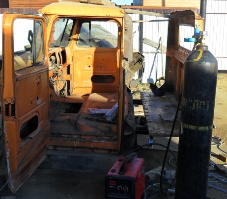

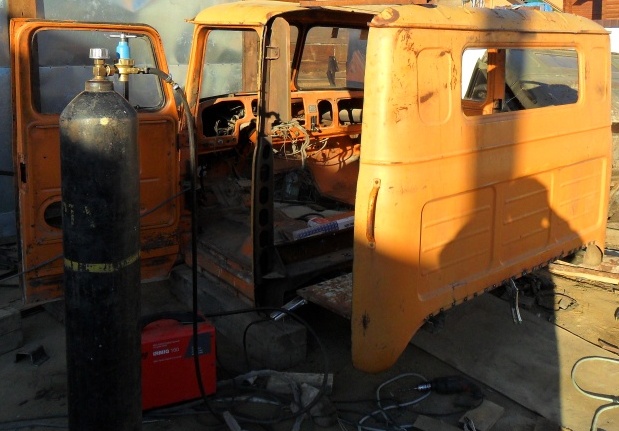

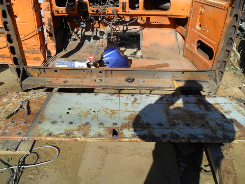

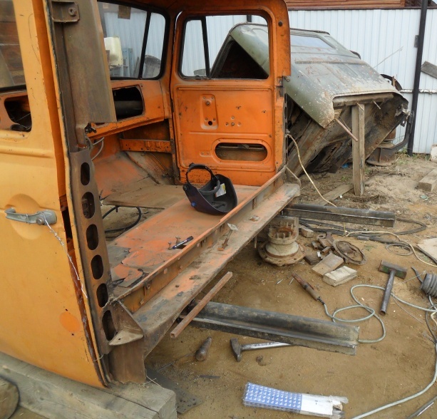

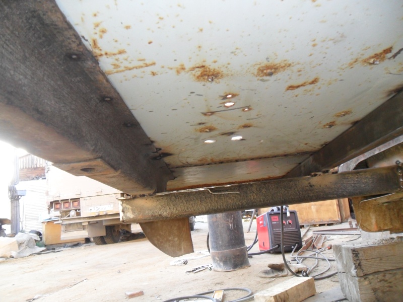

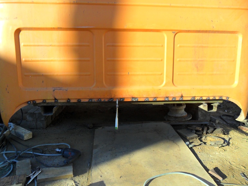

К кабине приварил спальный отсек, добавил 71см.
Урал 375

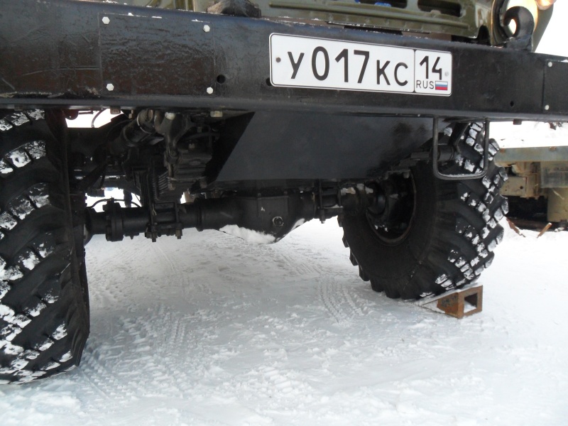

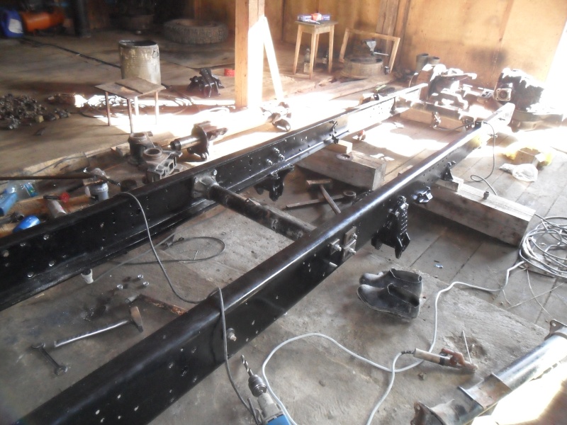

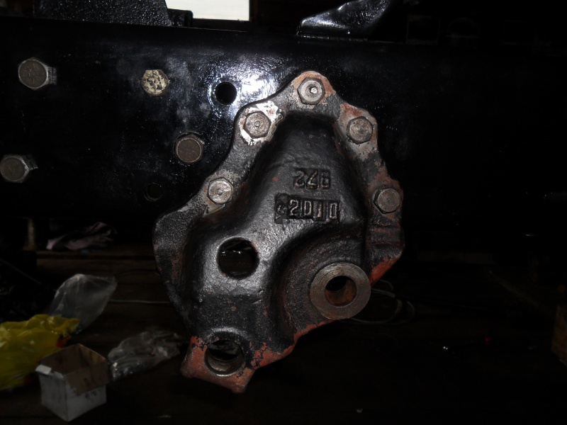

Вторая жизнь Урала
Сообщение Western »

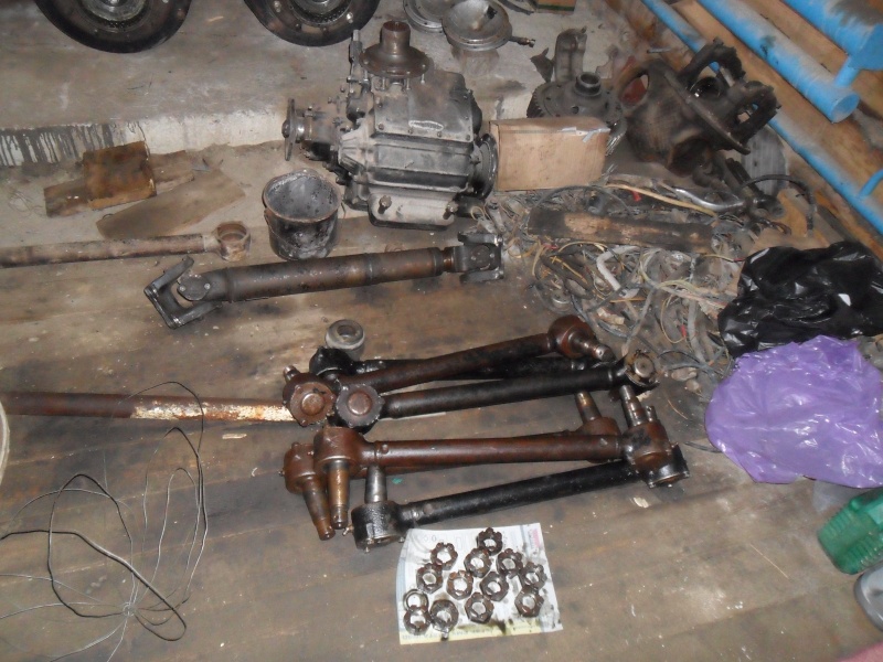

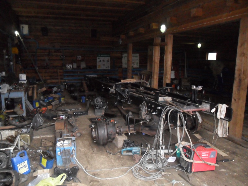

Вешаю раздатку . Новые кронштейн и лыжа усиленная. Приварил скобы лыжи по месту.
Урал 375

Вторая жизнь Урала
Сообщение Kizzbass »
Western писал(а):[post]299495[/post] К кабине приварил спальный отсек, добавил 71см.
О можно поподробнее?

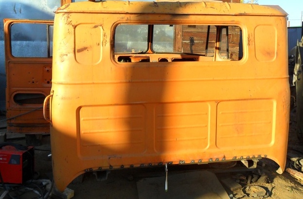

Вторая жизнь Урала

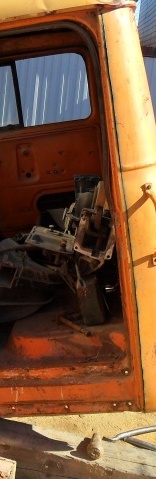

Сообщение Western »

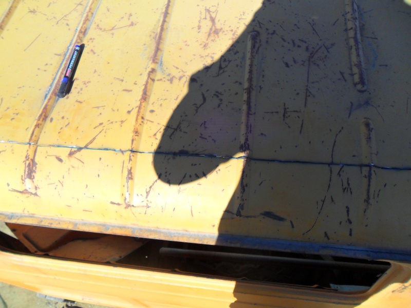

Зад кабины отрезал
Урал 375

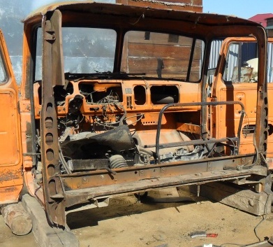

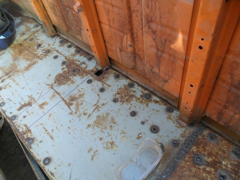

Вторая жизнь Урала
Сообщение Western »

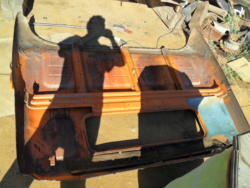

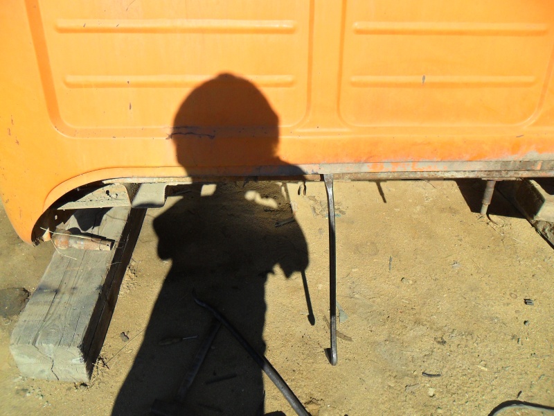

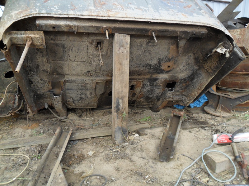

Несущие профили срезал со старой кабины и приварил к новой
Урал 375

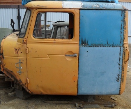

Вторая жизнь Урала
Сообщение Western »

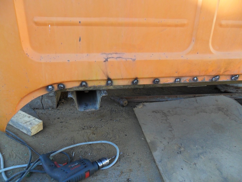

Далее

Откуда: Якутия.
Вторая жизнь Урала
Сообщение Western »

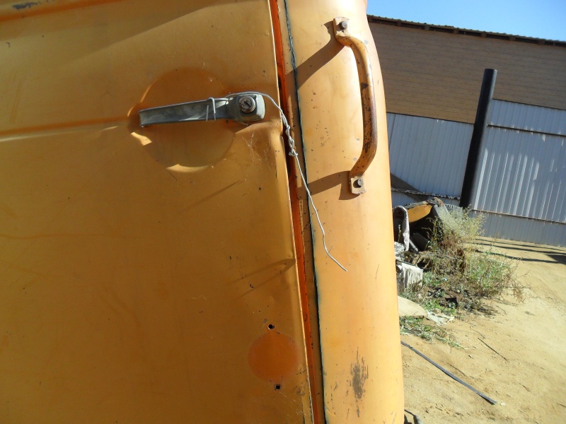

Использовал ЗИЛовские двери

Вторая жизнь Урала
Сообщение il031 »

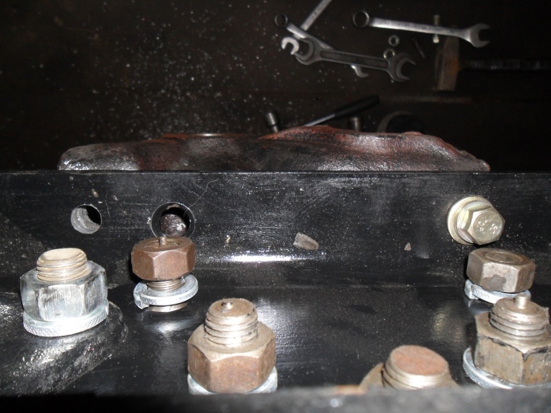

Мне вот интересно...ладно там мы на 66 траверсу меняем и на болты ее прикручиваем, но вся рама урала на болтах !!!! Как-то для меня это напряжно звучит . Неужели это нормально ? Ведь заклепка вроде как прочнее болта ?
sablia
Сообщения: 404
Поблагодарили: 8 раз
Вторая жизнь Урала
Сообщение sablia »
Усиливал раму на мазе но все ставил на шпорные болты с гусянок, по моему траки держат (там действительно метал) вроде идут двух размеров 16,и20мм.
Shy
Сообщения: 2448
Откуда: Москва, Новокосино
Вторая жизнь Урала
Сообщение Shy »
il031 писал(а):[post]299563[/post] Ведь заклепка вроде как прочнее болта ?
Заклепка обеспечивает полную взаимную неподвижность соединяемых деталей, в отличие от резьбовых соединений.
il031
Сообщения: 2085
Откуда: Белгород
Вторая жизнь Урала
Сообщение il031 »
Shy писал(а):[post]299572[/post]
ну по плоскости болт прижмет, продольно ходить будет, если только посадку с натягом не сделать....А так жидковатая они будет мне кажется...
Western
Сообщения: 88
Зарегистрирован: 09 авг 2013, 12:29
Откуда: Якутия.
Вторая жизнь Урала
Сообщение Western »
Привет, на счет болтов конечно это вынужденная мера, машина старая на зимниках ходила более 10лет и почти все заклепки разболтались и оторвались. У нас половина старых и половина новых машин на болтах 40% рамы. Особенно на новых Камазах все отлетает, на Уралах все также. Плюссы болтов, например сломал на перекатах кронштейн балансира открутил поменял нет проблем, если он на заклепках то не так просто, на Камазе он на болтах. Заклепки траверс на 14.5мм, я рассверлил отверстия и посадил на болты на 16мм. Карданный вал Камаза держится на 4 болтах на 16мм вроде не отрывает и не ерзает. Болты траверс слишком сильно не затягиваю, должен немного ходить при критических нагрузках, ато трубу оторвет или ушко. А так машина своя, всегда все подтягиваю.

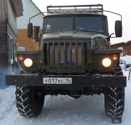

Мой 375й 1976года после ремонта
