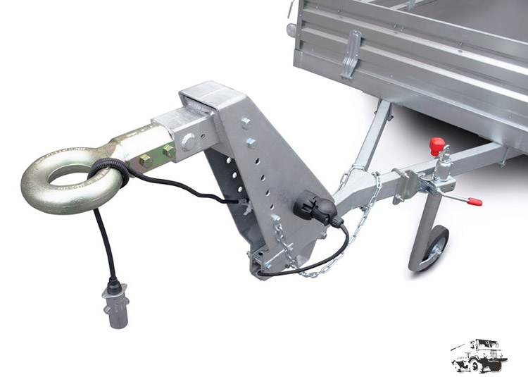

Мне кажется, задача имеет двойственное решение. Да, законно установить шар на 66-й нельзя.
Но, может быть, на легковой прицеп можно установить кольцо?
Вот например, «сцепная петля мзса-2707710 с кронштейном и удлинителем электропроводки»
выпускается заводом, как доп опция, артикул есть, называется
«Сцепная петля на грузовик арт. 2707710 (МЗСА)».
Можно цеплять это за шишку и ехать?
Правда, у меня не МЗСА, а ЛАВ-81013А, но дышло идентичное.
Если я такую штуку куплю, и будет видно, что вещь фабричная, штатная,
можно надеятся, что никто не разберется, что это от другой (но очень похожей) модели прицепа?

Инспектор может поинтересоваться сертификатом, в котором прописано для каких ТС приблуда и ... Вид изделия, по большому счёту, второстепенен.
- Сообщения: 7111
- Благодарил (а): 55 раз
- Поблагодарили: 62 раза
Легковой прицеп к шишке
откуда на них вообше сертификат ?
Есть вот такого вида
