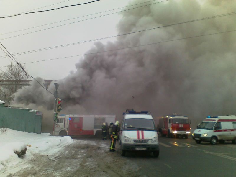

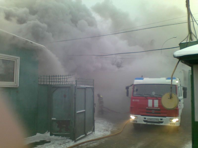

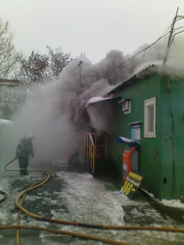

У вс что сегодня коллективное полнолуние? или весеннее обострение ?позитивней парни ))))))и добрей надо быть,
PS У Александра Н правда модный гараж, правда пару месяцев назад имущество было в опасности а Александр Н весь на нервах)))(но вел себя хладнокровно и виду что волнуется не подавал)
Он практически как Лев или человек Паук бросался то на пожарных то на председателя кооператива, заставляя последнего прыгать в огонь и спасать кооперативную бухгалтерию,где было уже отражено что взносы он уплатил за этот год.Так что знакомы практически с Супергероем .а вы ему тормоза не умеешь прокачивать, не серьезно как то
