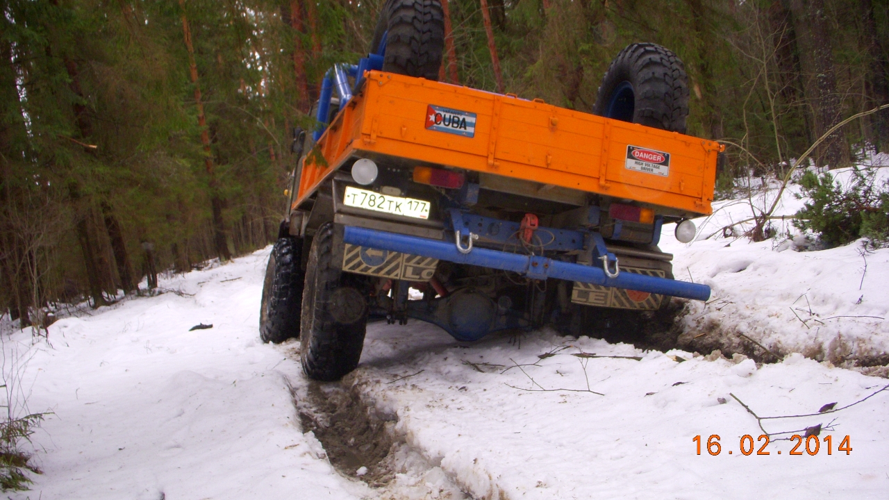

Газ 66 постройка кемпера в картинках
я так сделал задний бампер
- DRU
- Сообщения: 171
- Зарегистрирован: 26 апр 2007, 17:10
- Откуда: Москва САО
вот ещё фото
