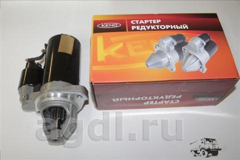

У меня на всех машинах стоит китайских редукторный стартер, надежный и крут как черт.
Синего цвета - стоит около 35 долларов.

жан писал(а):Редукторный стартер с логотипом "ЗМЗ" встаёт на ЗМЗ-513 без переделок. Да и на ЗМЗ-41 тоже встал, как положено. Крутит достойно.
А сколько он киловатт?
Не вот этот случайно?

жан писал(а):Помню, что на корпусе отливка ЗМЗ есть.
На этом вроде отливки нет, но есть голографическая наклейка.
Но...
Кто-то писал, что на данныз стартерах нет дренажного отверстия. Я еще не проверял.
А где оно должно быть?

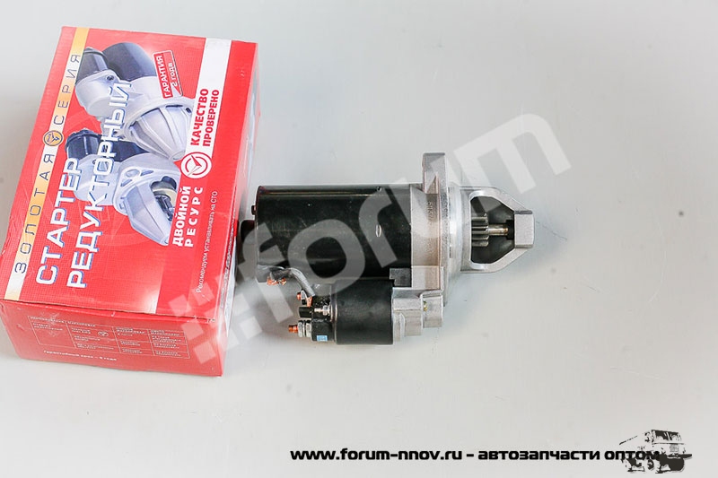

У меня вот такой - каталожный номер: 0511-00-3708000-400
Еще не ставил и не примерял.
P.S. Значок ЗМЗ стоит.

Есть два вида стартеров у дилеров завода, KENO - Китай (качество лотерея 50/50) и есть СОЛЛЕРС ЗМЗ они по лицензии завода делают - эти немногим получше первых.
dimidrol
- Сообщения: 643
- Зарегистрирован: 04 янв 2010, 15:44
- Откуда: Нижний Новгород
Альтернативный Стартер
e2-e4 писал(а):[post]342483[/post] У меня вот такой - каталожный номер: 0511-00-3708000-400
Вот у вас как раз СОЛЛЕРС ЗМЗ

На моем на коробке нашлепка:
0511-00-3708000-400
(511.3708000-200)
Изготовлено по заказу
ООО "Торговый Дом СОЛЛЕРС"
606522, Россия, Нижегородская обл.,
г. Заволжье, ул. Советская, 1 "А"
.www.2resurs, .www.uaz.ru
0511-00-3708000-400
(511.3708000-200)
