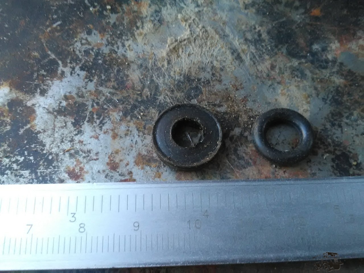

andrej писал(а):[post]392281[/post] Подниму тему,кто скажет какой размер у резиновых колечек в колёсном кране.Проскакивало 3×8 !?А естьполный размер,внутри,наружи и толщина?
Есть несколько вариантов колесных кранов. У меня стоит 3 резиновых уплотнения.
1. Уплотнение трубки, подходящей к крану. Наружный диаметр 11 мм. внутренний - 5, толщина - 3 мм.
2. Уплотнение соска камеры и уплотнение краника (2 шт). D=15, d=7, h=5.
Резинки сдавливаются стальными шайбами толщиной 0,5мм.

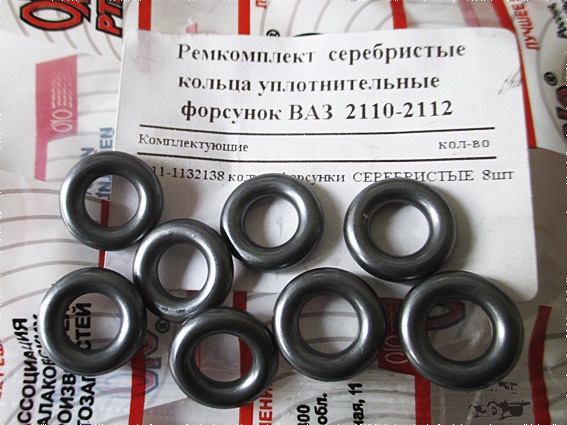

Ну едрен батон , я пришел в магазин с краном и стал мерить хорошо подошли резинки от жигулевских форсунок , они есть толстые и тонкие подошли толстые
Они класические О-ринги , могут встать от других машин например от Ауди но нужно мерить , они так же в целом садятся на уплотнение полуоси где фланец подкачки но лучше потоньше

Спасибо,да совсем не 3х8!

я кстати пытался подбирать,на первой странице этой темы есть даже фото,но не удалось!

Там главное чтоб они были достаточной толщины и не болтались по внутреннему диаметру , так как их сжимает они выберут все зазоры , на край купи в китае набор колец О ринг примерного размера , ну совсем по простому , закажи у токаря высечку под размеры оригинальных резинок да набей с любой резины 2-3 мм

По виду на фото должны подойти , надо пробовать набивай по максимум лишь бы гайку закрутить.
