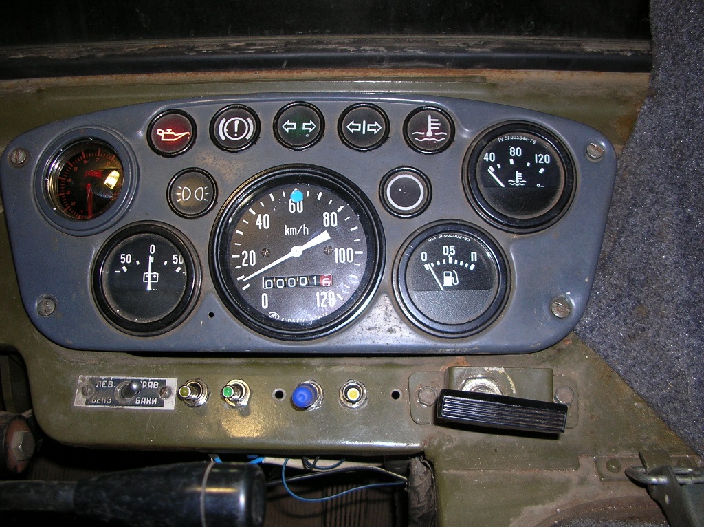

Заменил вчера спидометр, теперь жизнь машины начинается с нуля. Старый не выдержал таких скоростей и сдох. В новом рассверлил отверстие для лампы дальнего света до 6 мм, чтоб не вглядываться что у меня там включено.

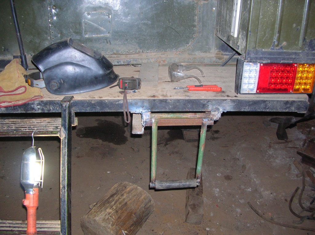

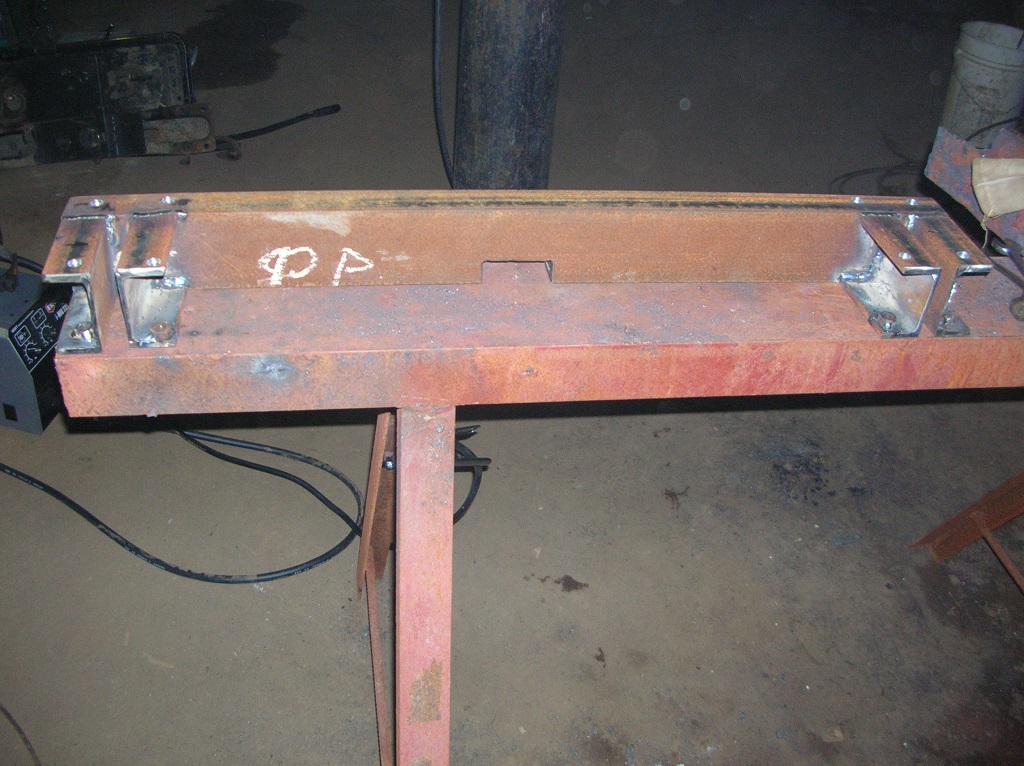

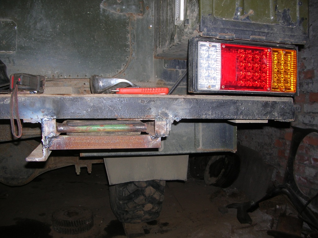

Изготовил ступеньку для быстрого доступа в кунг не устанавливая стационарную. Фиксируется магнитами от жесткого диска.

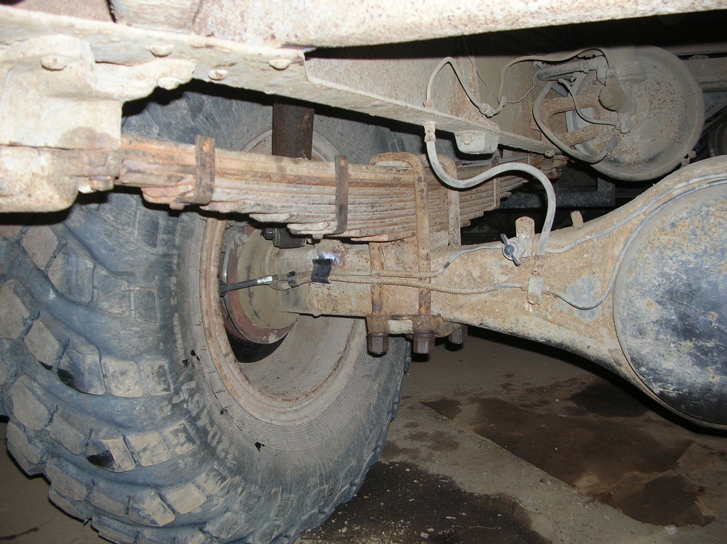

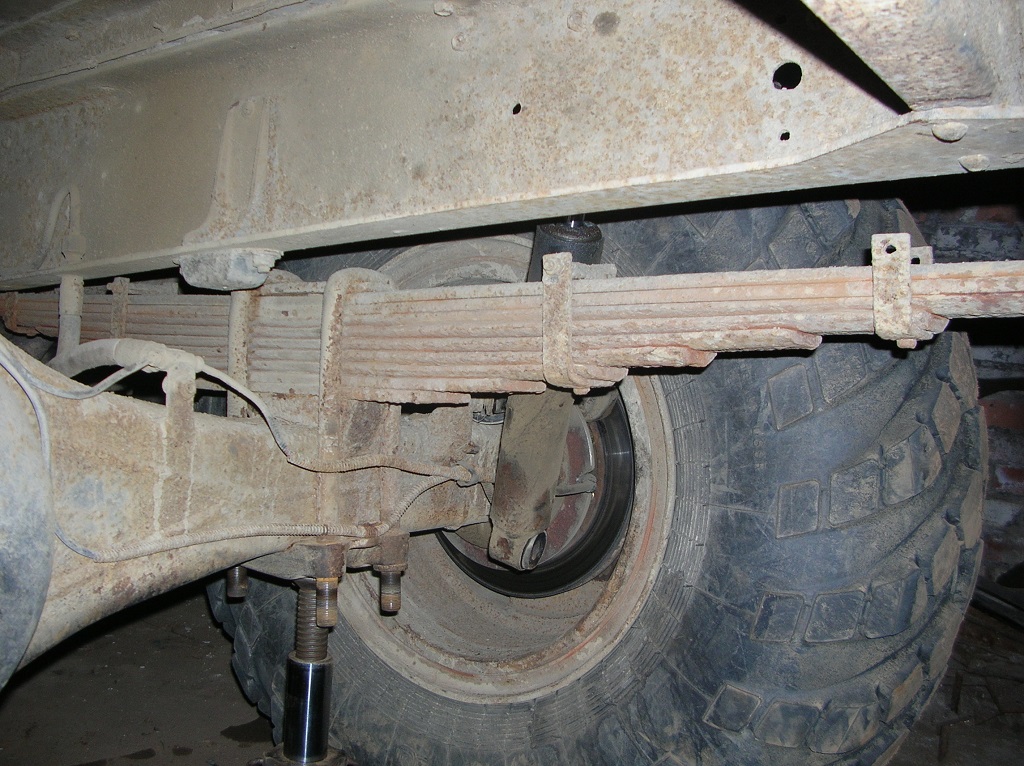

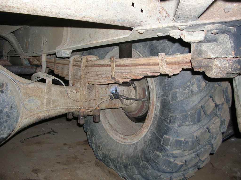

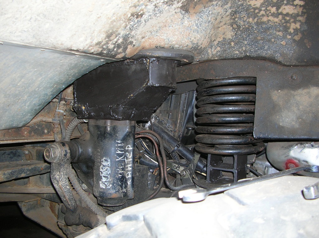

Давно заметил, что задние рессоры стали ровными и на ямах работали только чашки.
Подогнали мне тут два коренных листа и я их инсталлировал. Вот что получилось.
Машина сразу подросла на 5 см в высоту и визуально рессоры заработали.

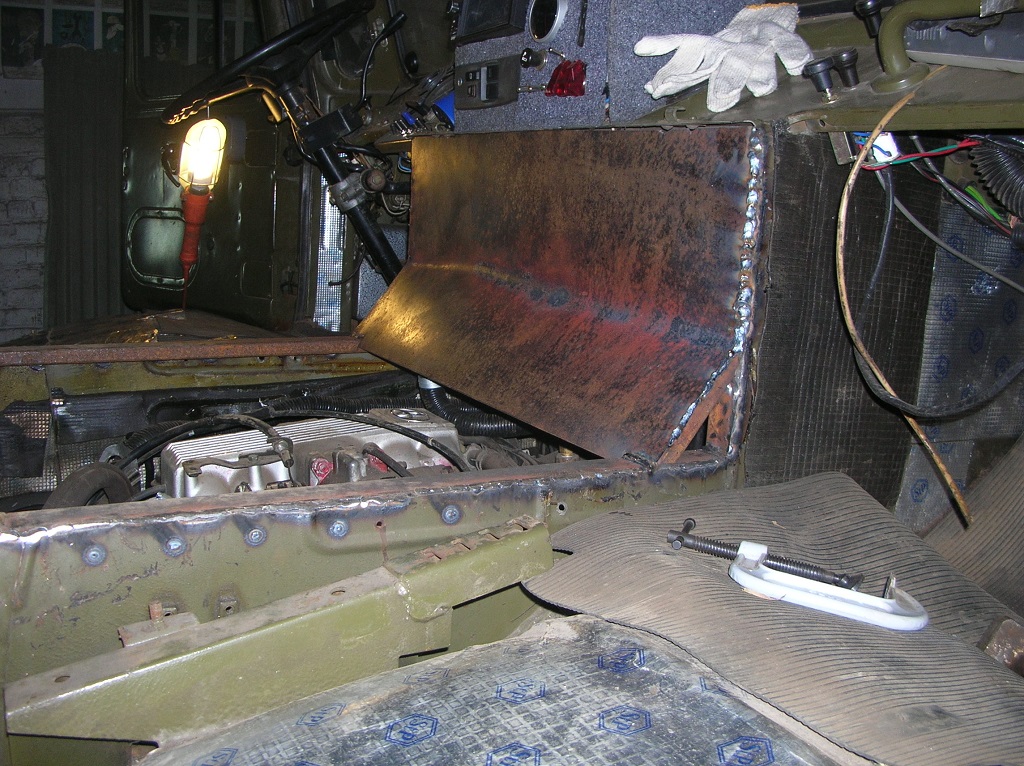

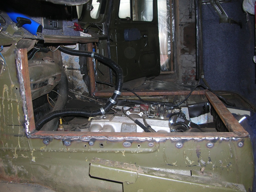

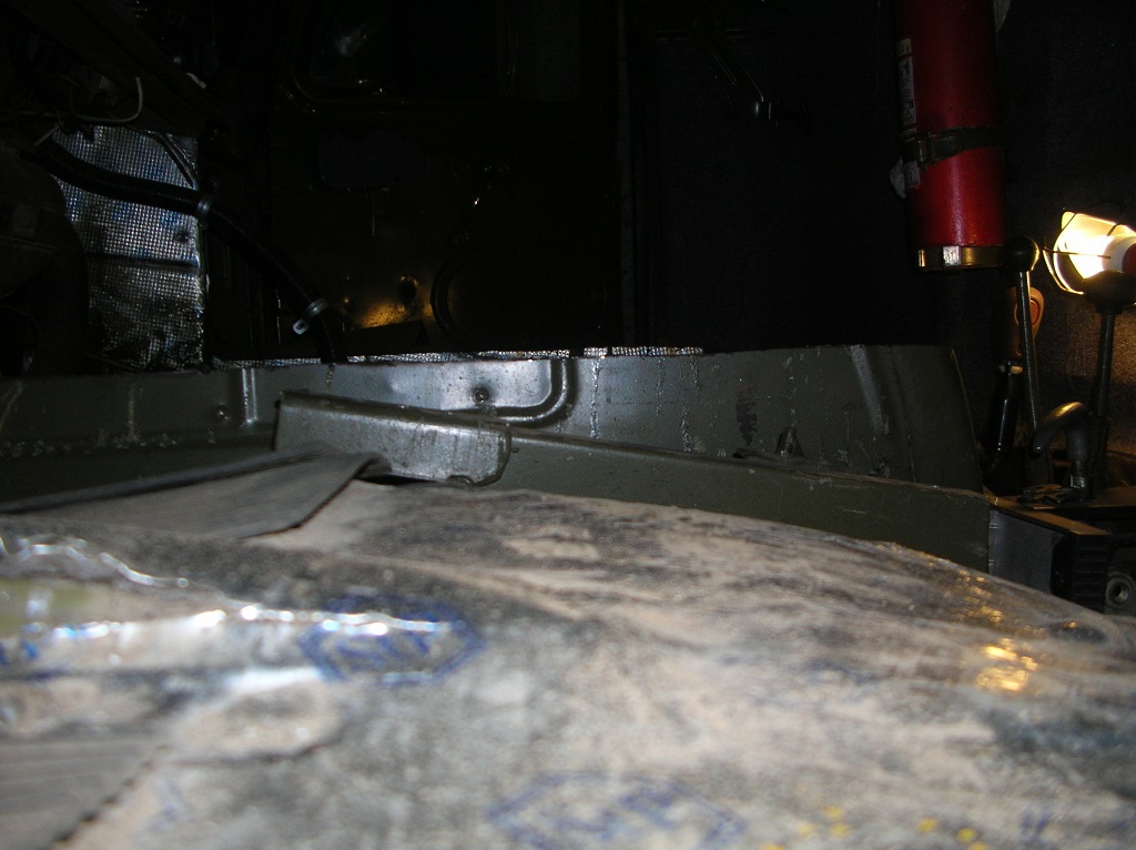

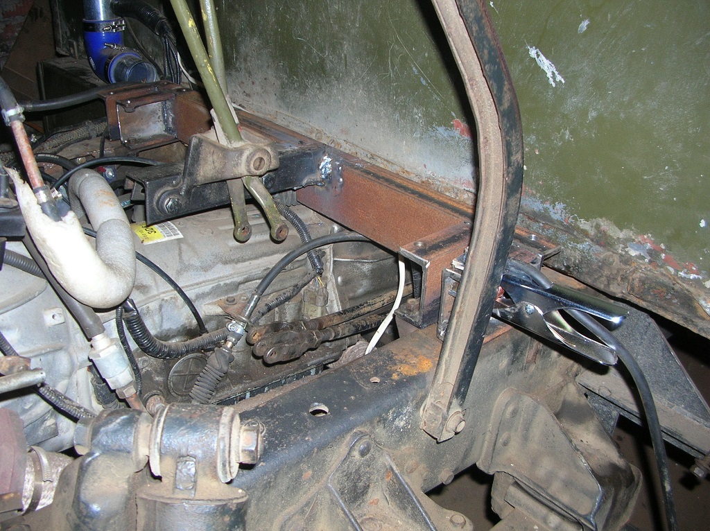

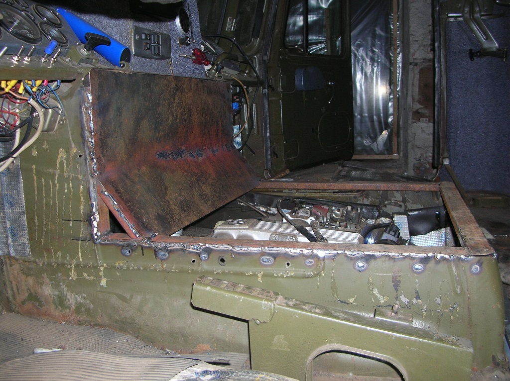

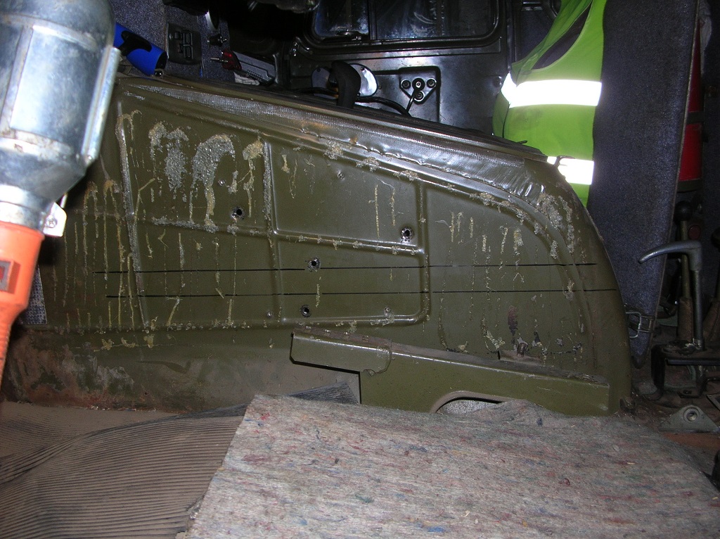

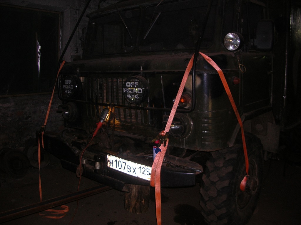

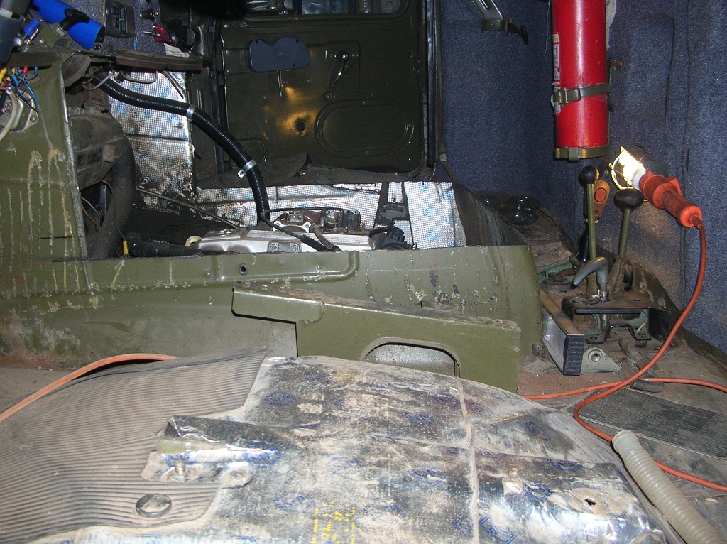

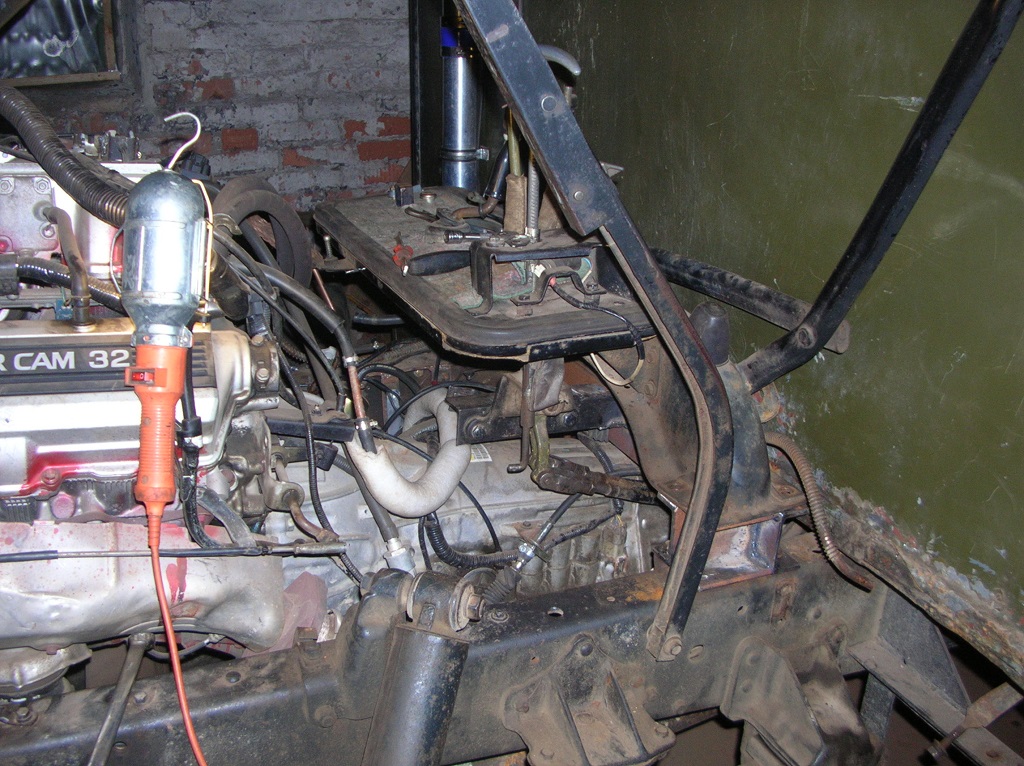

На неделе лифтанул кабину на 8 см и отрезал капот, фото процесса:

расширительный бачок охлаждайки пришлось убирать, чтоб открытию кабины ничего не мешало

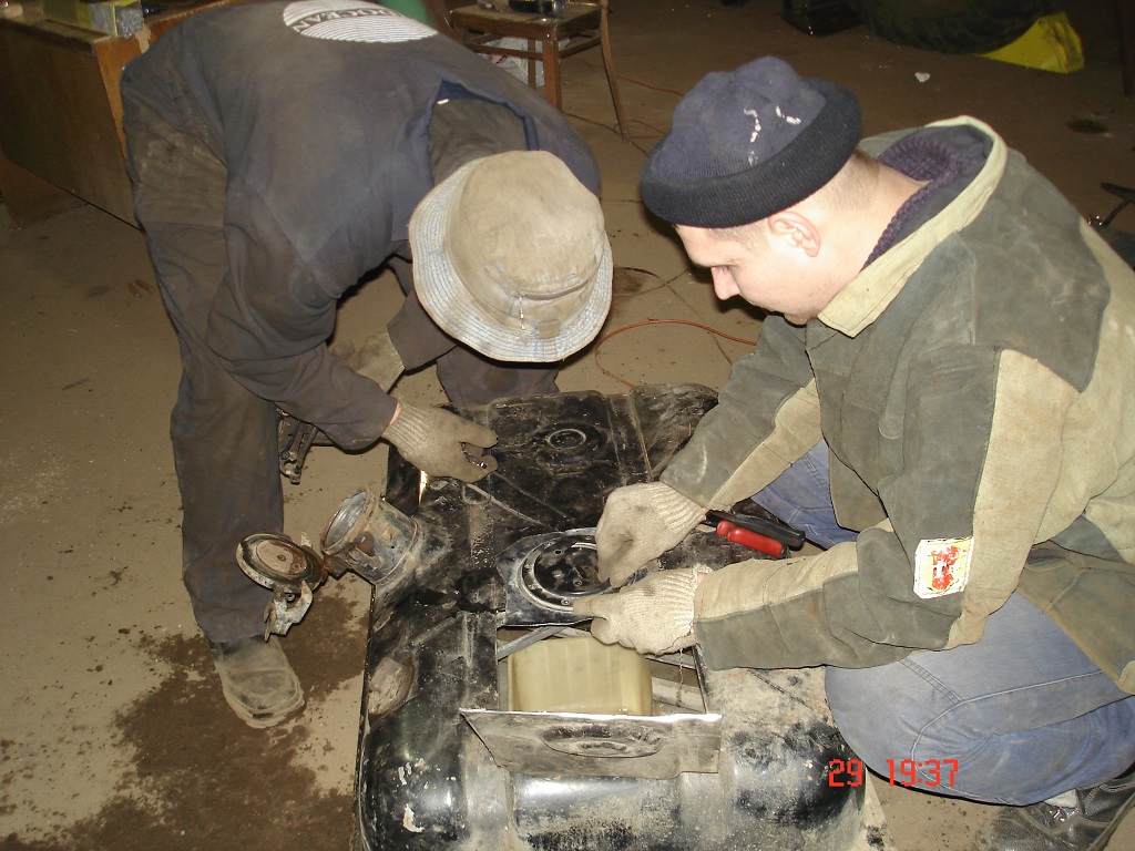

Сообщение vdp »

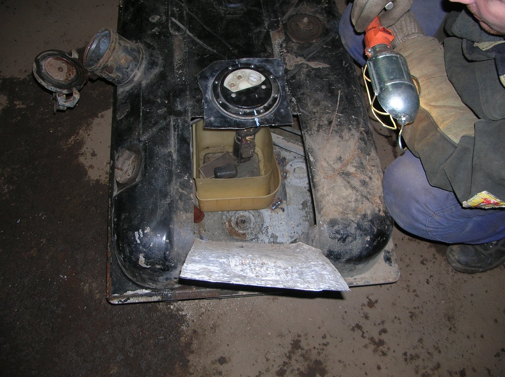

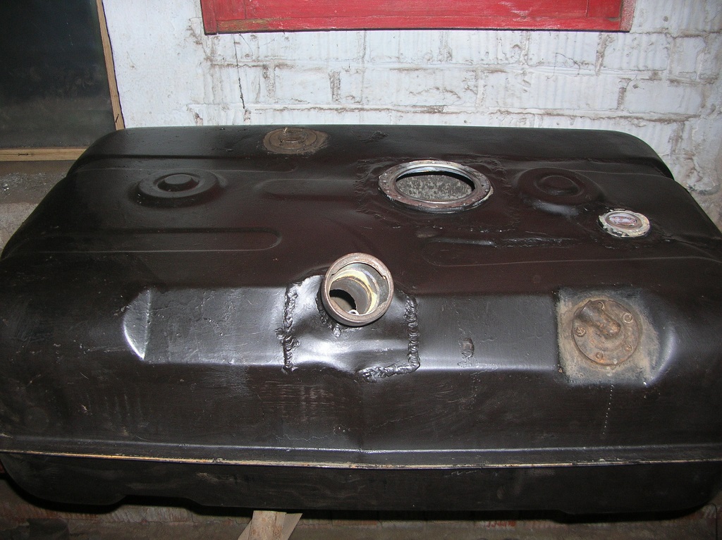

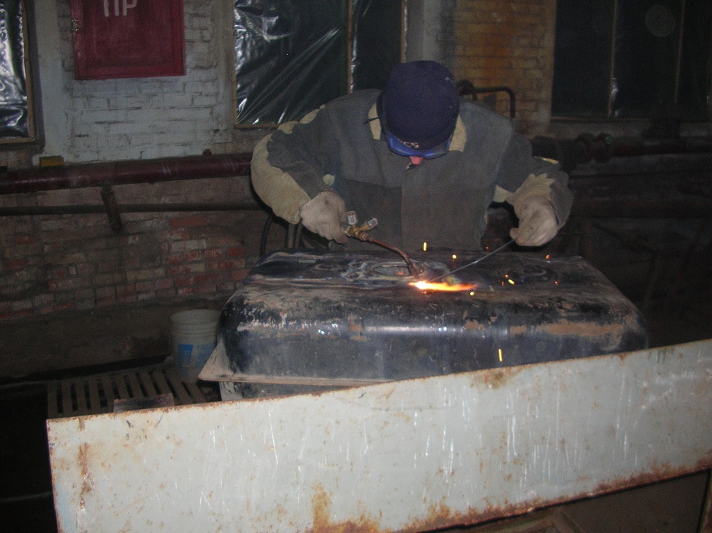

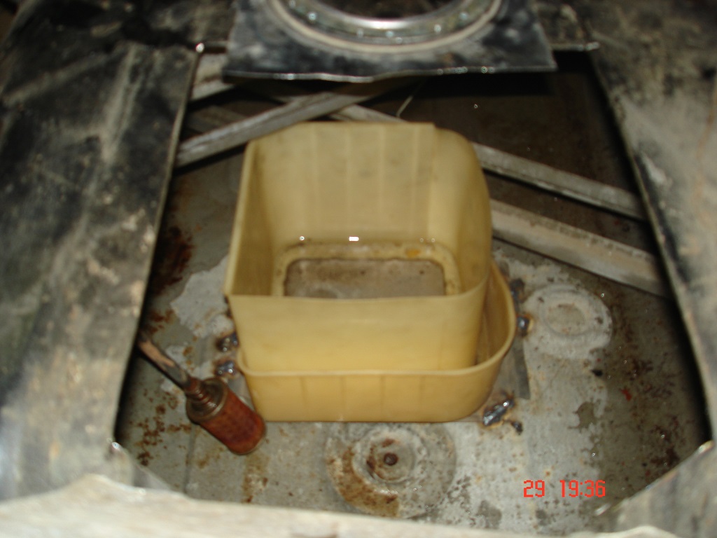

параллельно занялся переделкой левого бака: врезал внутрь погружной топливный насос, донором стакана и фланцев выступил бак от 100-го крузака

Супер, места в кабине ощутимо прибавилось. Чем планируете его занять? Скоро тоже буду над этим думать.

Сварщик однако смелый.... Многие не берутся баки варить даже после пропарки.

DOTTORE писал(а):Супер, места в кабине ощутимо прибавилось. Чем планируете его занять? Скоро тоже буду над этим думать.
еще не знаю как сделать, пока думки всякие, но кучу подстаканников и подбутыльников уже придумал

Сообщение vdp »
тюлень писал(а):Сварщик однако смелый.... Многие не берутся баки варить даже после пропарки.
это он после меня смелый - я пилил бак болгаркой, а потом горелку засунул, а когда он варил, бак был с водой - боялся за пластиковый стакан
Тут ни смелость нужна а смекалка. Заполняем(задуваем) бак углекислотой( СО2) со сварочного баллона или огнетушителя и спокойно варим не допуская перегрева и периодически задувая СО2. Горит(взрывается) парообразная смесь воздуха и топлива, нет воздуха- нет горения.
