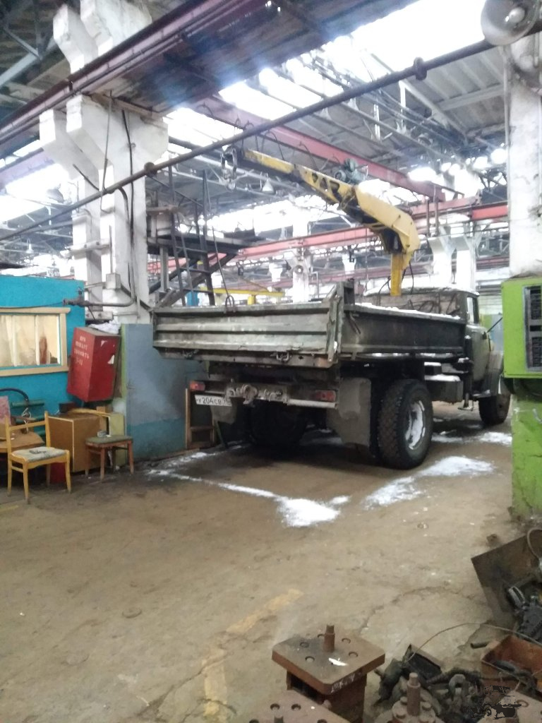

Давно не писал.

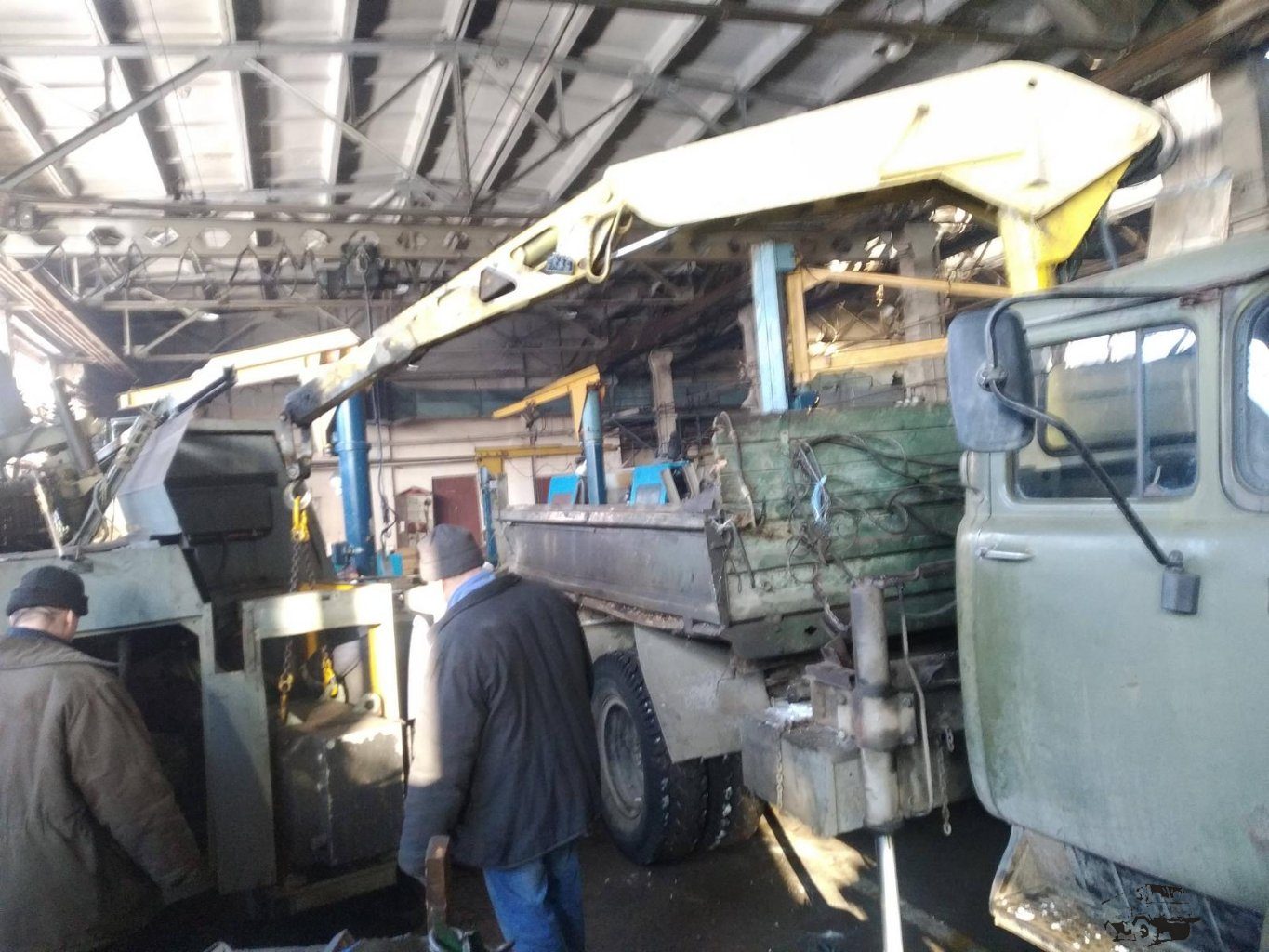

Неожиданно оказалось что машинка моя востребована у заказчиков и, потому пришлось работать (хотя изначально не было таких планов, а брал "для дома, для души" - давно хотел попробовать машину с манипулятором. Работает машинка на заводике, на котором я и сам работаю.

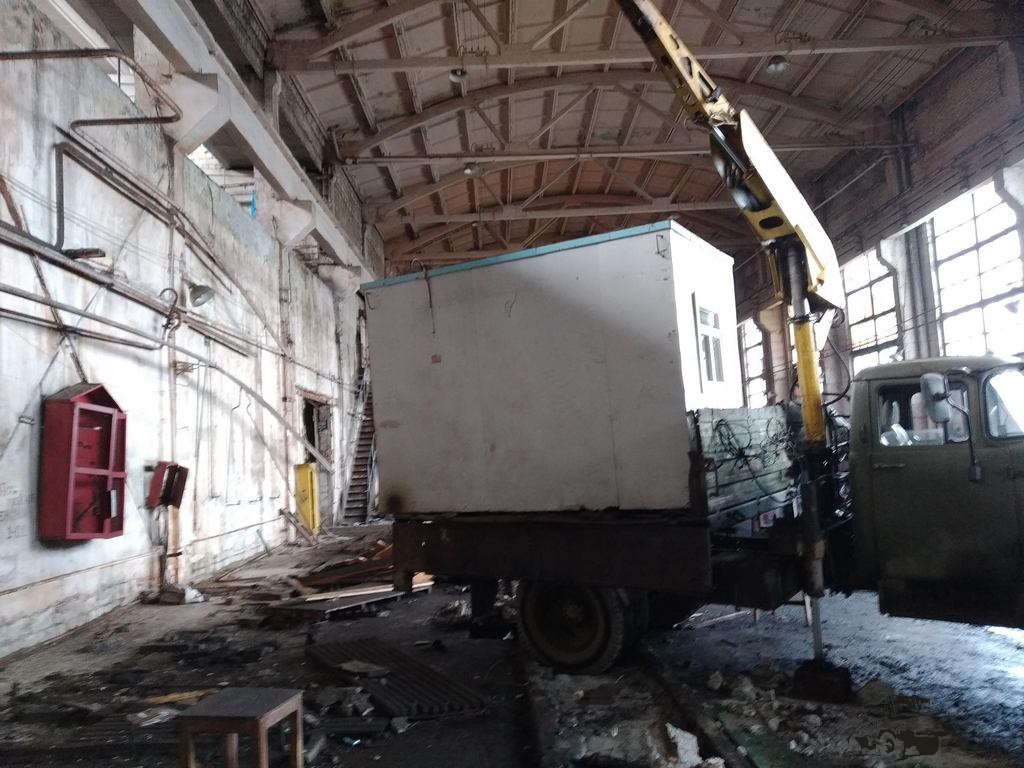

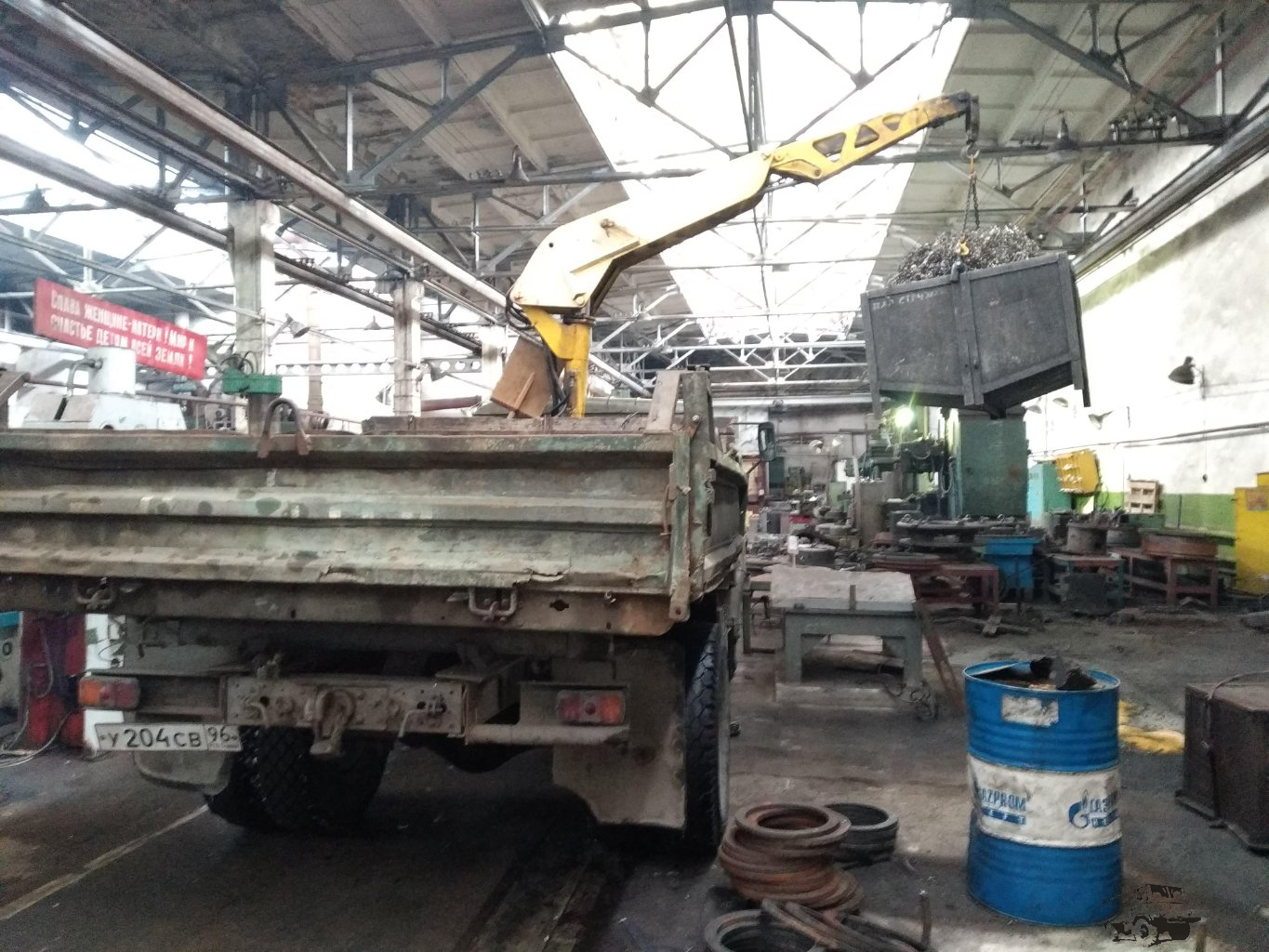

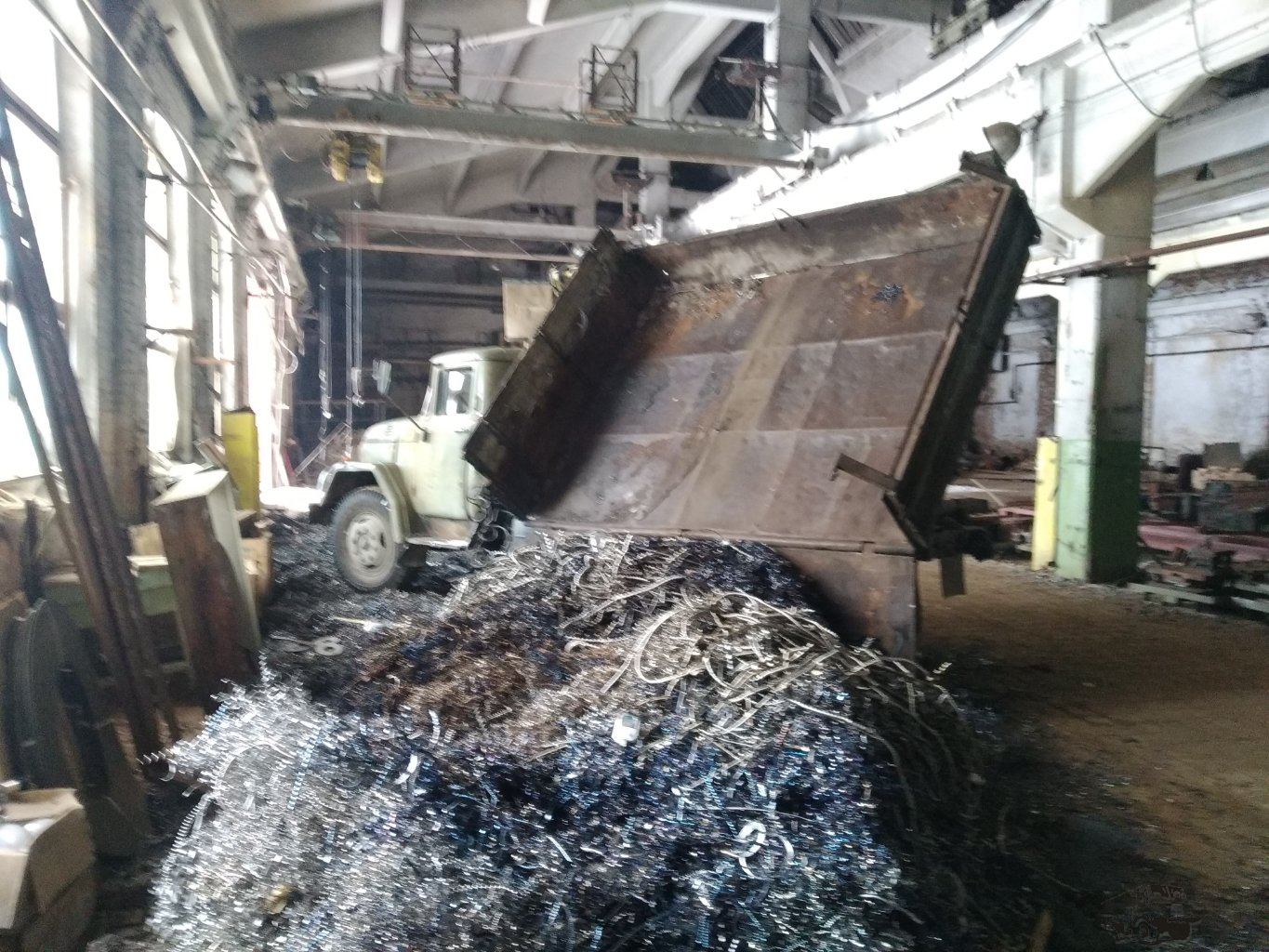

Работаю и самосвалом и манипулятором.
Стараюсь не поднимать больше тонны и не возить больше 5 тонн, но иногда приходится.

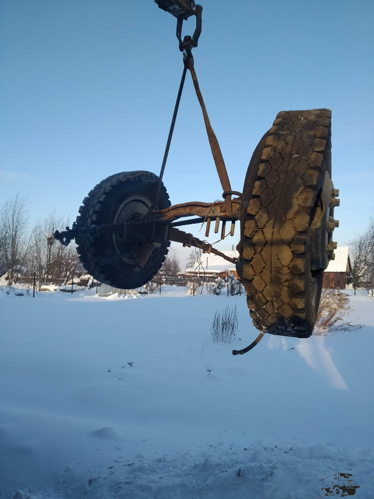

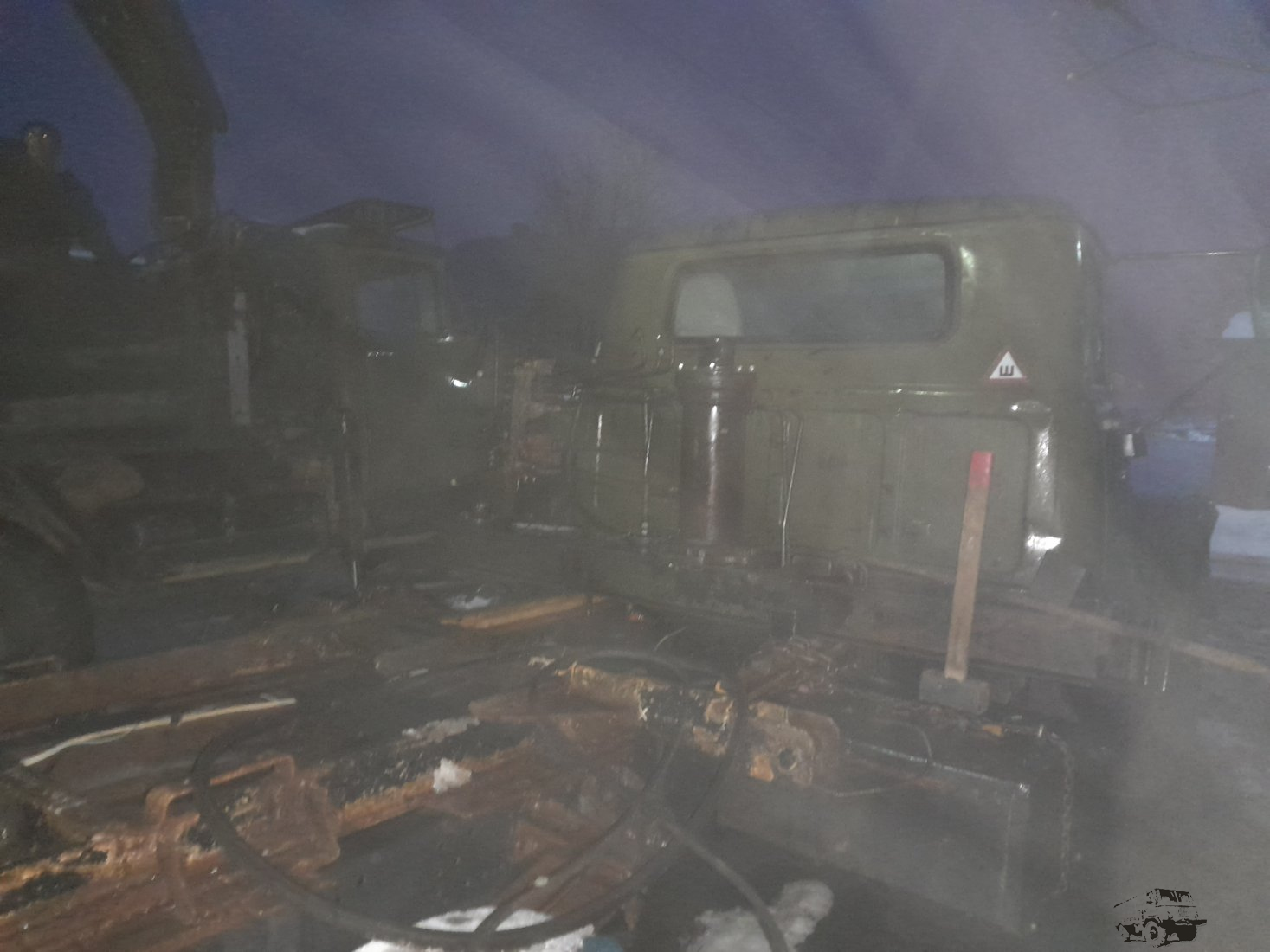

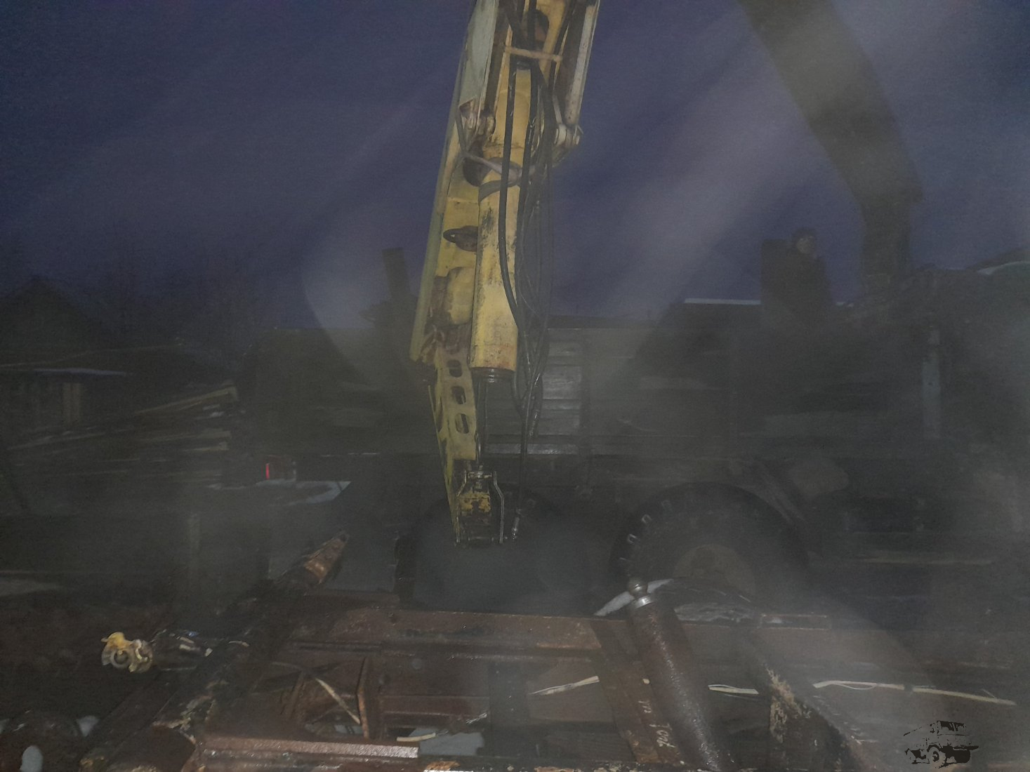

Грузили поздним вечером (погрузку, естественно, тоже сам организовывал), так что фото не очень. Т.к. везли на ГАЗели (машину тоже сам нашел, то покупатель оплатил перевозку), то пришлось подразобрать манипулятор - снял лапы, отделил колонну от основания.

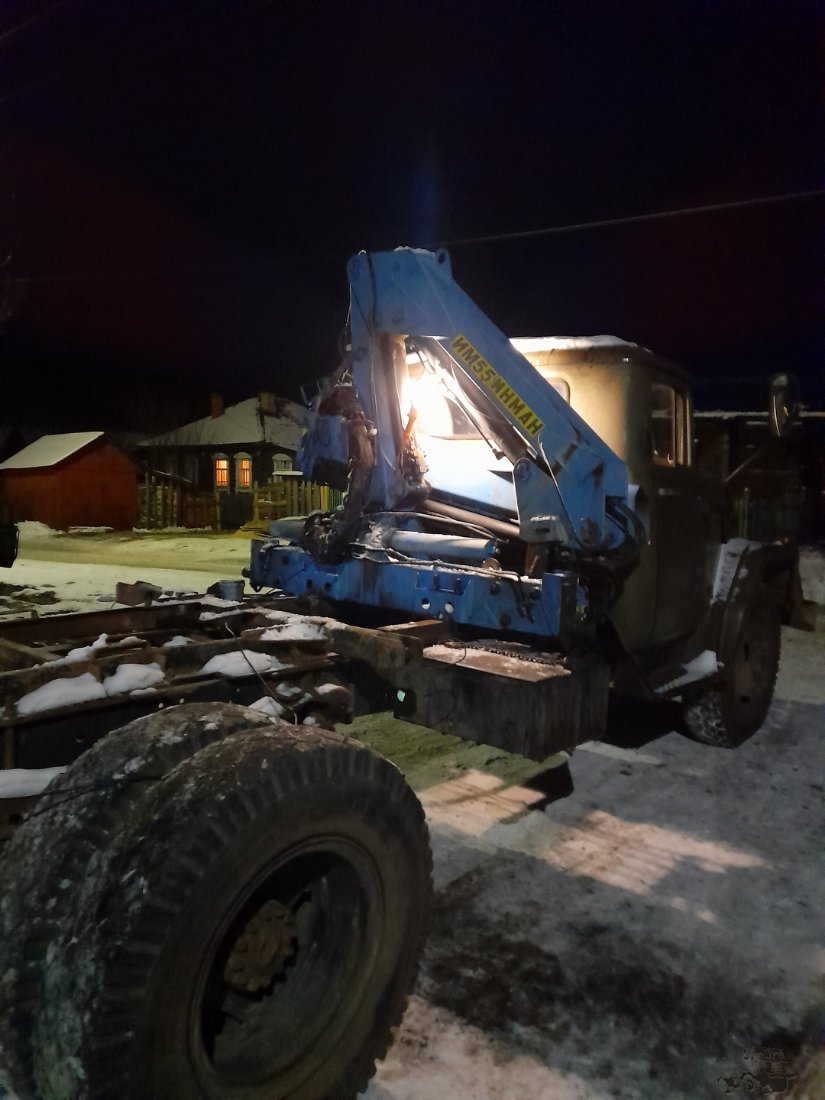

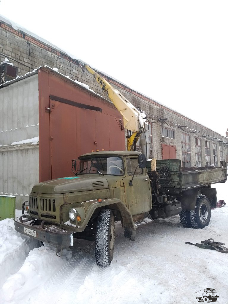

А затеял я это всё из-за того, что купил себе другой манипулятор. У меня уже больше месяца ждёт своей очереди манипулятор ИНМАН 55. По моему мнению это именно то что нужно на ЗиЛ 130. По крайней мере для моих задач точно. Потому такой и искал. Так-то ИНМАН 55 вообще "просится" на какой-нибудь Валдай или Бычёк, но пока у меня нет в планах менять ещё и машину.
Вот сегодня дошли руки и поставил новый манипулятор на ЗиЛа. Пока только наживил на пару стремянок. Сейчас надо ещё разобраться с гидробаком и придумать как запитать подъем кузова самосвала....смотрится на машине ИНМАН компактней чем 4030П.

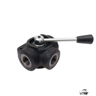

У меня кран стоит трёхходовой. В одном положении "низ" - лапы, лебёдка, самосвал. В другом положении "верх" - кран.
Вернее такой кран вообще не один во всей системе, но это не суть. Я их и располагаю так, чтобы не путаться что в данный момент включено.

Славон писал(а):[post]444609[/post] У меня кран стоит трёхходовой. В одном положении "низ" - лапы, лебёдка, самосвал. В другом положении "верх" - кран.
У меня со старым манипулятором тоже стоял трехходовой кран - вниз был манипулятор, а вверх включался самосвал. Подъемником самосвала управлял один из рычагов распреда манипулятора. Там на подъём стрелы стоял цилиндр, который поднимался давлением, а опускался под своим весом и, соответственно, у него второй выход распределителя был соединен напрямую с магистралью слива. На новом манипуляторе таких секций нет в распределителе, по этому придется ставить кран перед распределителем и ставить второй распределитель на подъём кузова, ну и, возможно, перенесу лапы на второй распределитель, что бы освободить секцию на основном распределителе для грейфера. Хотя всеравно надо будет придумывать гидролинию и на грейфер и ротатор, и придумывать ещё одну секцию на основной распределитель на ротатор. Сейчас меня пятисекционный распределитель и его не хватит на грейфер и ротатор.
