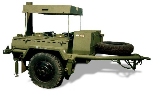

Если действительно замарачиваться на счёт клубного мангала, то надо делать ,что то подобное.Взять прицеп или готовую кухню и переделать её . Встроить барбикюшницу коптильню и что б казан можно было поставить под плов. А маленькие мангальчики с вырезанным логом это больше подходит для личного пользования.

Wlad писал(а):Если действительно замарачиваться на счёт клубного мангала, то надо делать ,что то подобное.Взять прицеп или готовую кухню и переделать её . Встроить барбикюшницу коптильню и что б казан можно было поставить под плов. А маленькие мангальчики с вырезанным логом это больше подходит для личного пользования.
категория соответствующая в правах для движения :D .... ,и ставить его тоже куда-то надо(на стоянку,либо кому-то под забор :lol: )

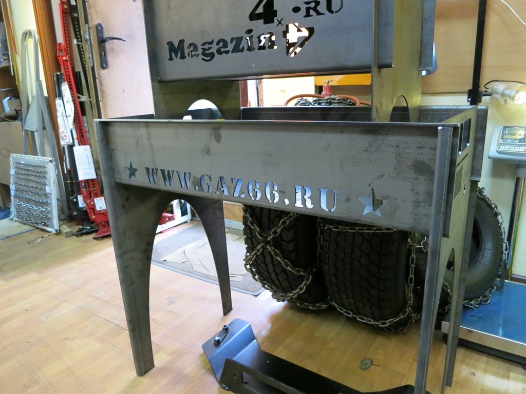

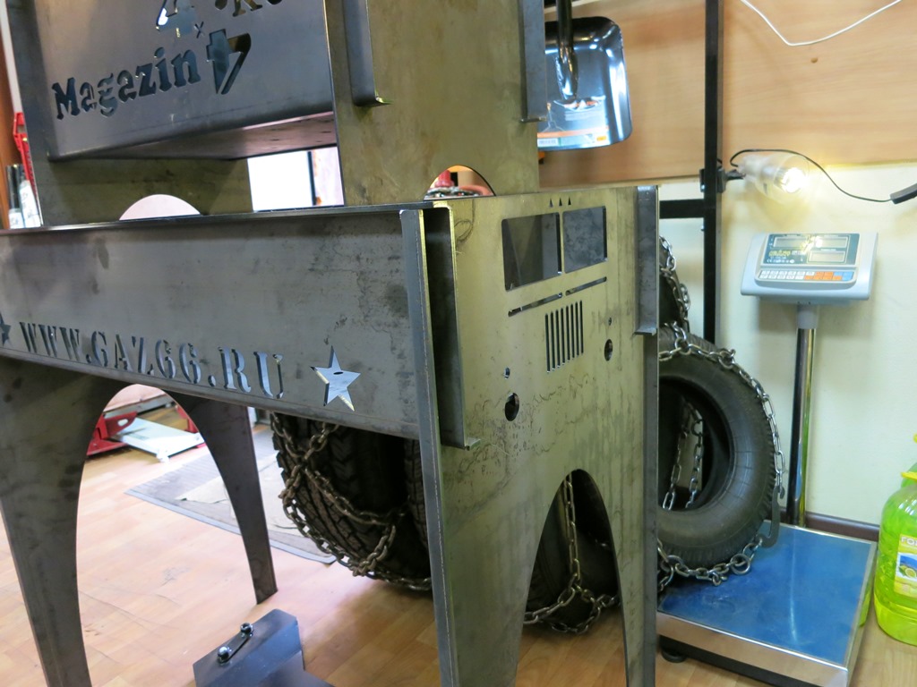

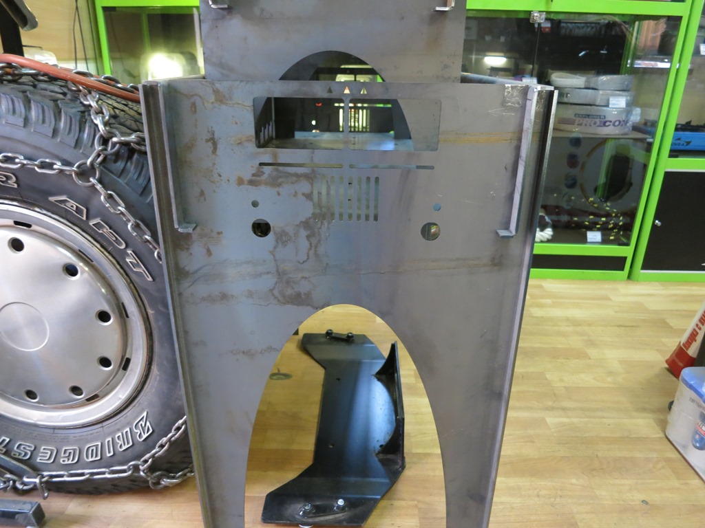

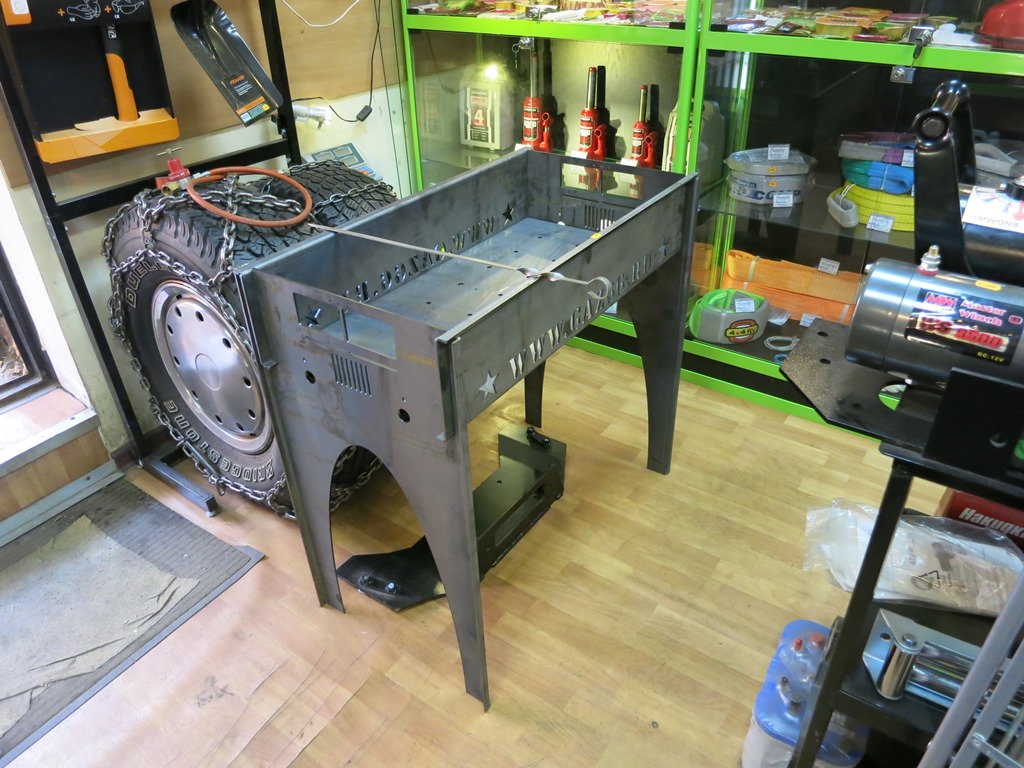

И так, вот он в руках!
Надо отметить, что:
1) нормального размера и очереди голодных должны поубавиться
2) как не удивительно, но вполне подъёмный, хотя материал 4мм
3) красоты неописуемой, впрочем сами смотрите, а пощупать можно будет на "Жыпфесте"
Ну собственно и фото :D

Классный мангальчик получился ! :D

И так, господа любители флуда и норвежского "сома", испытания пилотного экземпляра состоялись.
Утюг - доволен, дайте два!
Прошу каменты в тему!
Замечания под обсуждение:
1. чуть-чуть выгнулось дно (сначала здорово выгнулось, а потом почти выровнялось) необходимо добавить тепловой зазор
2. чуть-чуть деформировалась одна из торцевых стенок (отгонял, как мог любителей пионерских костров). Требуется верхнее ребро жёсткости (как вариант отгиб или квадрат)
3. при боковом ветре (в понедельник) проявился эффект кузнечного горна. Чуть-чуть уменьшить размер шрифта.
4. тоже касается пропорции "лобовых стёкол - ручек". Чуть-чуть убрать высоту.
5. вырезы "фар" очень даже на месте и ещё было высказано предложение вырезать протектор колёс и "окно" в бампере для троса лебёдки. Эти отверстия использовать для размещения набора приборов (лопатка, вилка для мяса, щипцы и т.д.)
6. Не хватает кочерги (будем думать кто сделает) квадрат 10 L-800mm. потребность на одну кочергу 1метр.
7. Не хватает решётки (для барбекю и чайника, кастрюли) и плиты для котла или казанчика, сковороды. Чугунные колосники и плита для печи, или тоже из стального листа и квадрата под сварку.
8. Требуется (желательно) тарный ящик (чехол, кофр), или компоновка элементов крепёжными устройствами (приспособлениями)

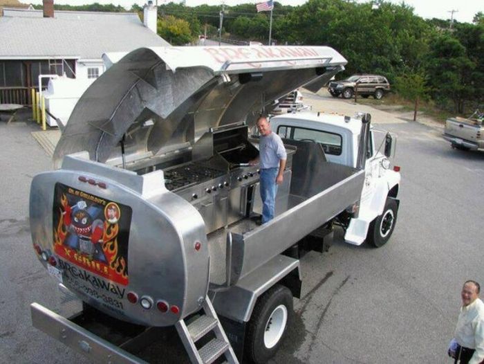

Wlad
Сообщения: 577
Откуда: М.О. Люберцы
Re: Мангалы Большие или 2-я ветка обсуждения
Сообщение Wlad »

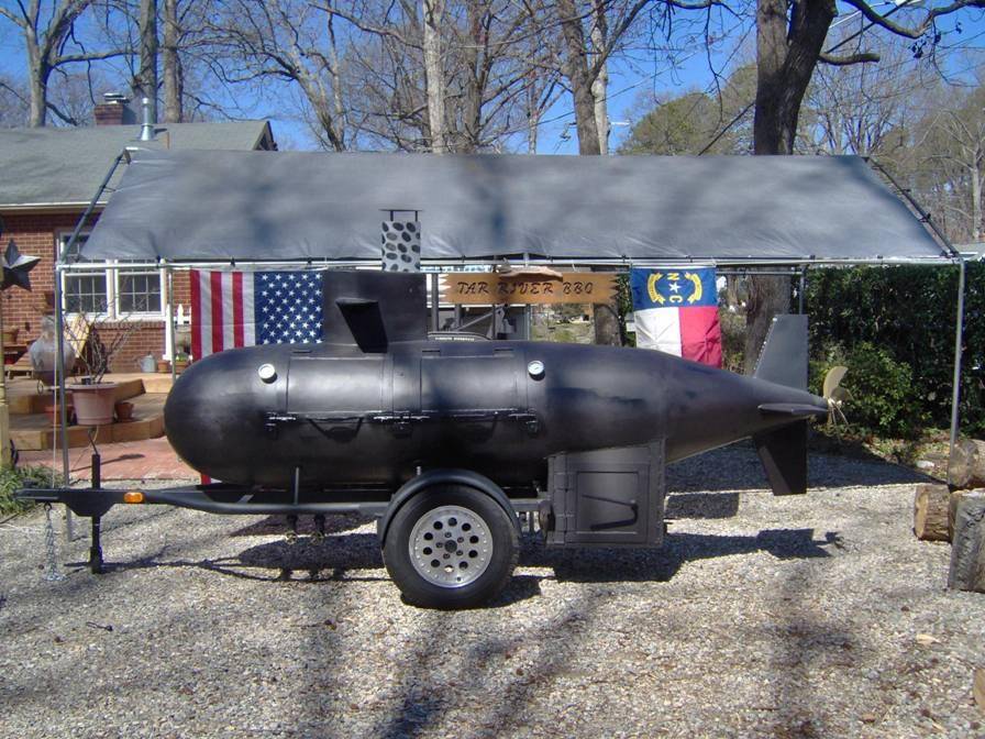

Вот какая штука. Она побольше будет.
