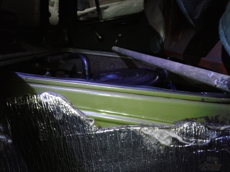

Не проще ли просто поднять кабину? Боди лифт,как говорят буржуи.
У меня движок змз 41, но он воде как однояйцевый близнец 66му. Кабина поднята мм на 90-100 вроде. Ближе всего к горбу воздухан. Щас спецально полез глянуть, если заменить горбатую крышку на плоскую, то ещё просвет до воздухана останется мм в 30.
Так и буду делать, резать ничего не хочу, хотя рассмотрю и этот вариант, чтоб плоскость создать вместо уклона, но мне этот уклон не сильно мешает.

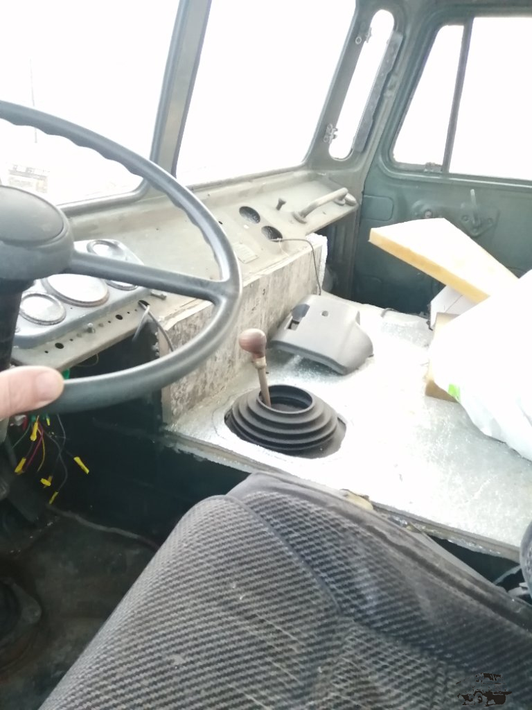

Поднял кабину

а смысл :shock: ?всей этой работы .
кресла полноценного не поставить,переход не замутить.
только так :D ,...работа ради работы

Сидеть пошире , меньше площадь которая шумит и греет кабину , так с другим более низким движком можно почти в пол сделать , но главное это отрезать крылья и сделать ровный пол с нормальными сидушками и заварить на хрен площадку с рычагами после их переноса.

Да согласен кабина не айс. Хотелось бы снести её вообще, но увы. Обрезал так и получилось спальное место. Зимой в пургу если кунг загружен можно" полноценно" вздремнуть
