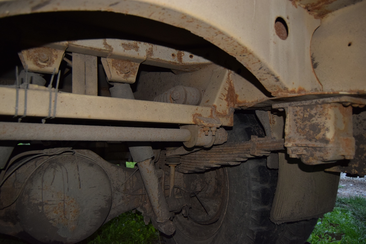

Moryx писал(а):[post]325111[/post] Полазил недавно под ним с рулеткой. Если заменить переднюю родную балку на мост 66-го, то перед поднимется примерно на 16-17 см. А вот с задом получается нестыковка. Если мост просто перенести под рессоры (сейчас он прикручен сверху рессор), то зад поднимется примерно на 27 см. Если вырезать проставки под кронштейнами задних рессор, которые обвел на фото, тогда должно быть нормально, поднимется примерно так же как и передок.
День добрый. Может снизу пофоткать ПАЗ-3206 для наглядности?

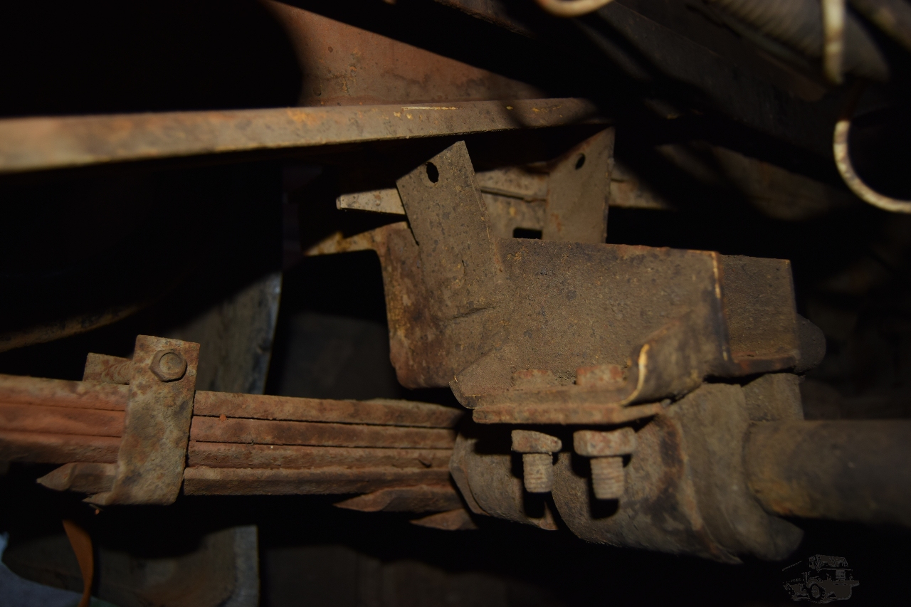

Хорошо. Пока сыро, чтобы под ним ползать. Что больше интересует под ним?
Moryx
Сообщения: 1049
Откуда: Майкоп
Благодарил (а): 28 раз
мосты и раздатка от газ 66 на квадратный паз
Сообщение Moryx »

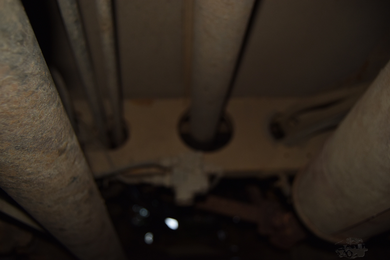

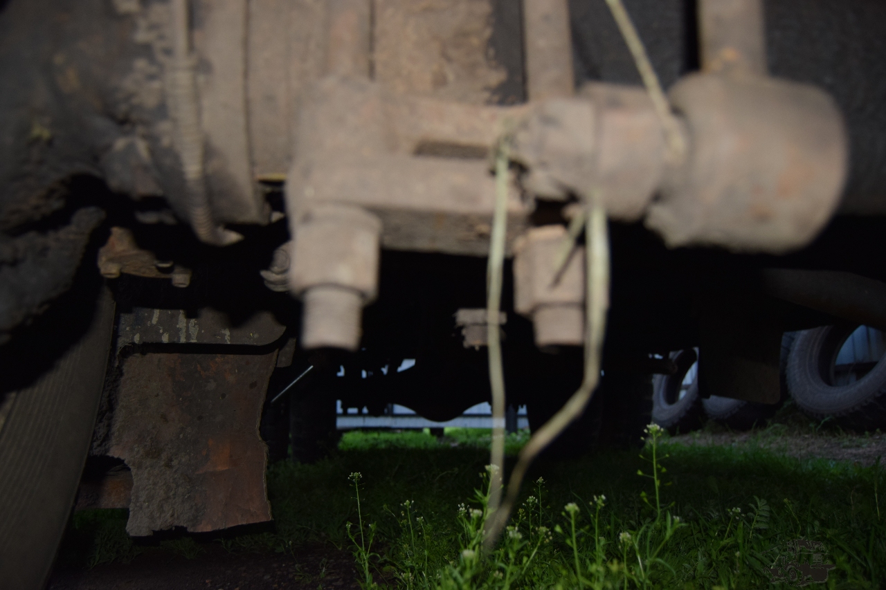

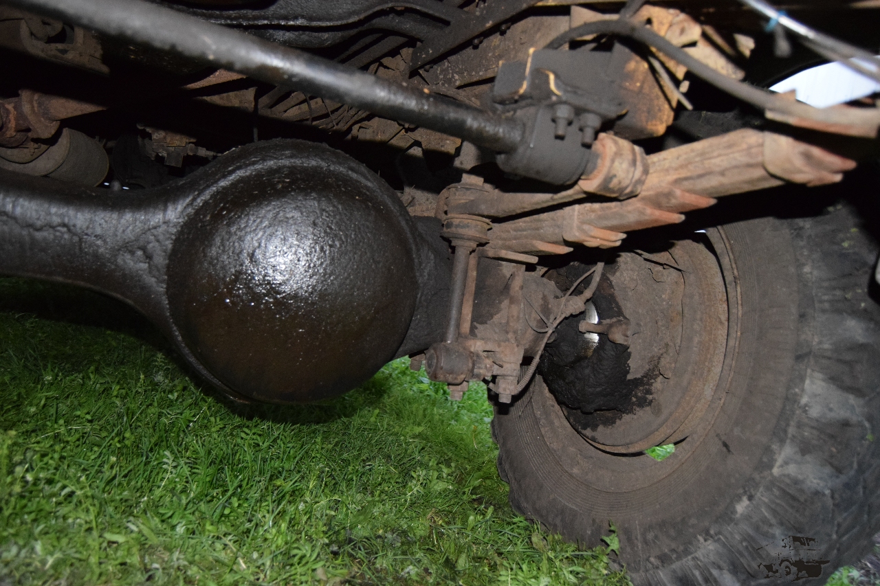

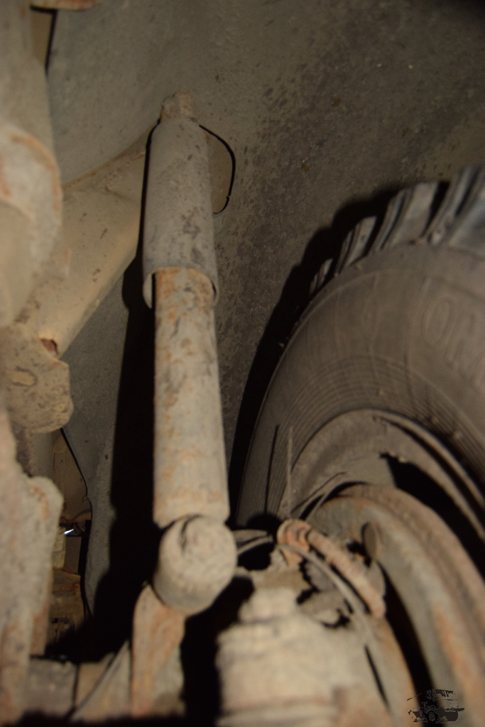

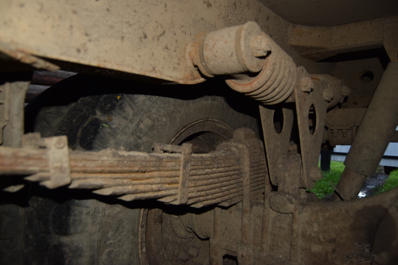

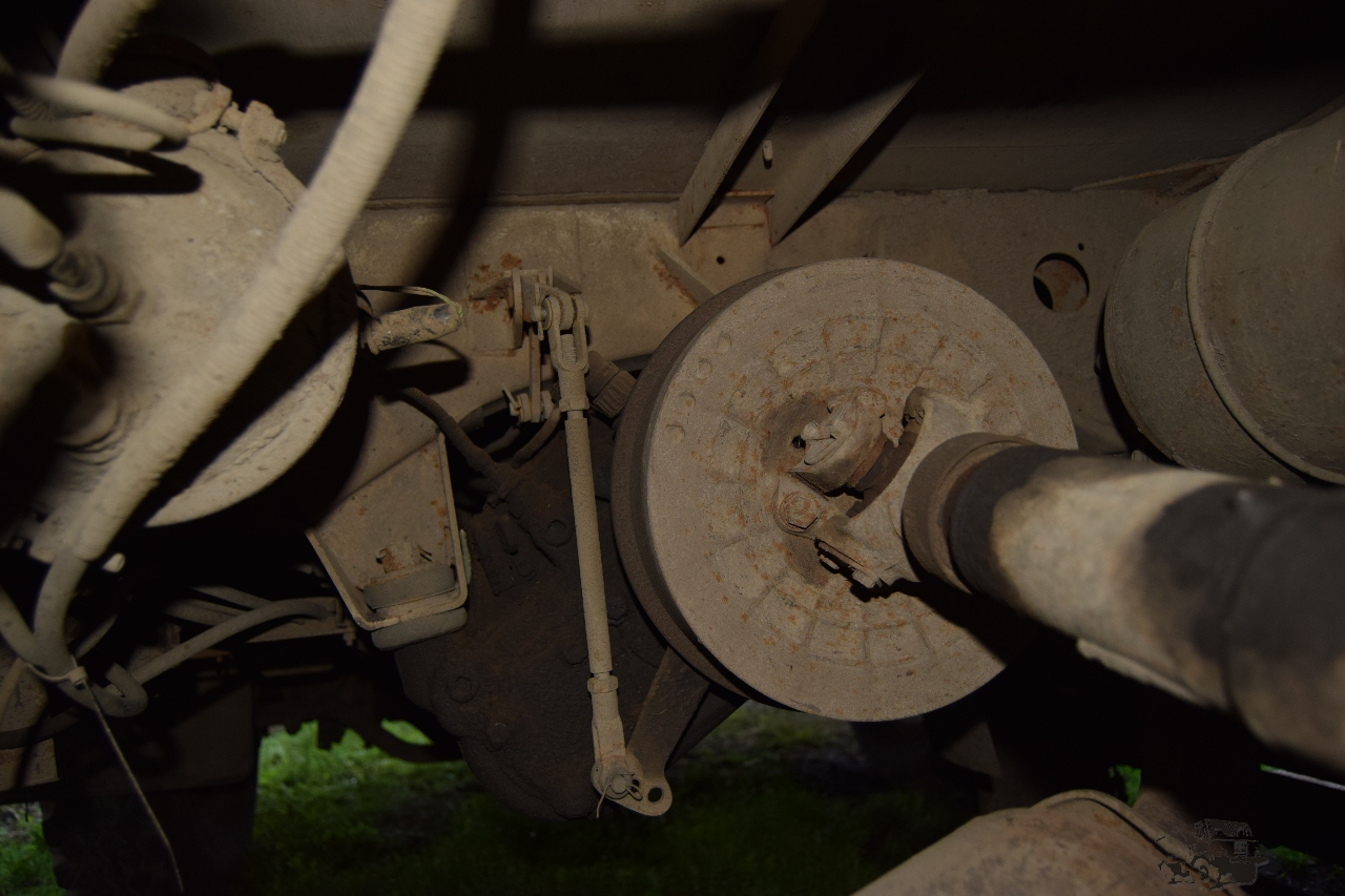

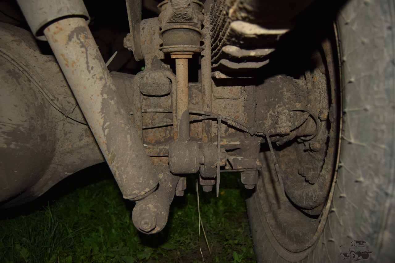

Крепления рессор, амортизаторов, стабилизатора поперечной устойчивости.

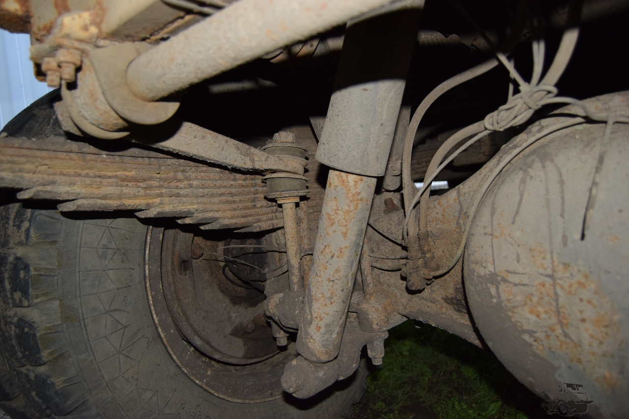

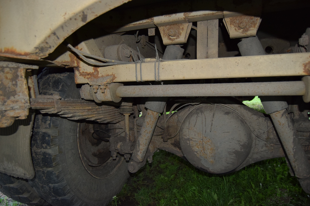

Сергей 102
Сообщения: 35
Зарегистрирован: 21 окт 2012, 10:41
Сообщение Сергей 102 »
Moryx писал(а):[post]355797[/post] Крепления рессор, амортизаторов, стабилизатора поперечной устойчивости.

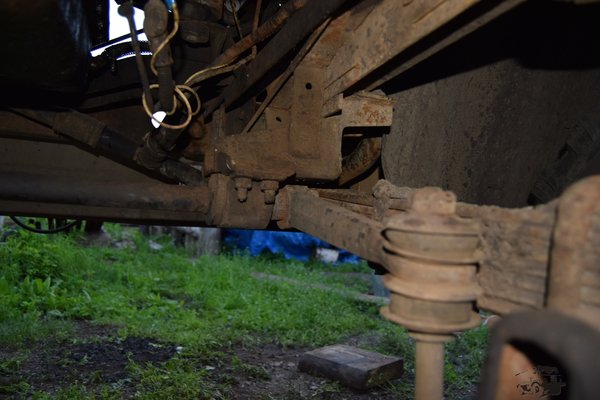

Вот фото.

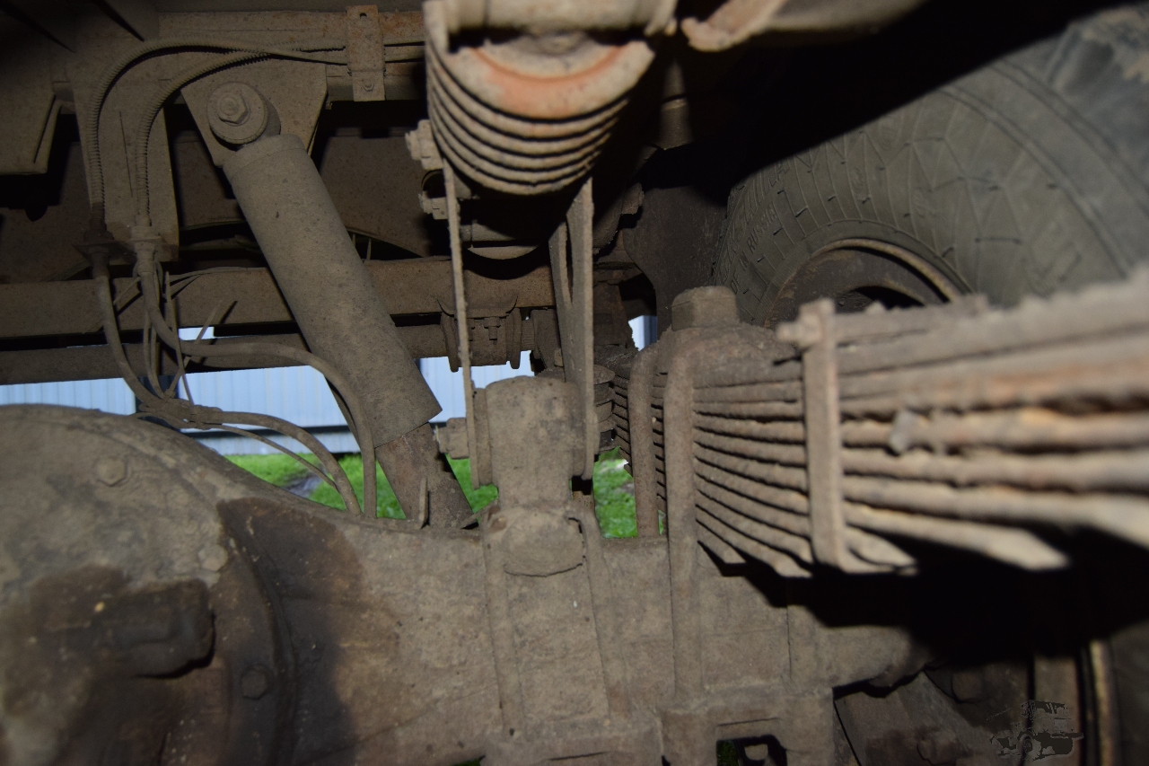

Сергей 102
Сообщения: 35

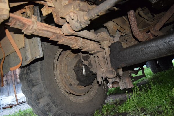

Ещё фото.

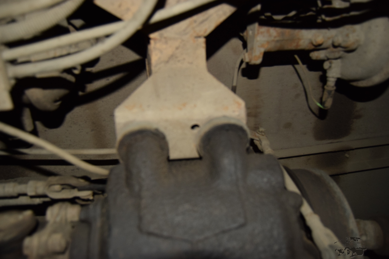

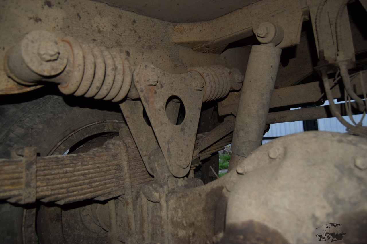

Сергей 102
Сообщения: 35

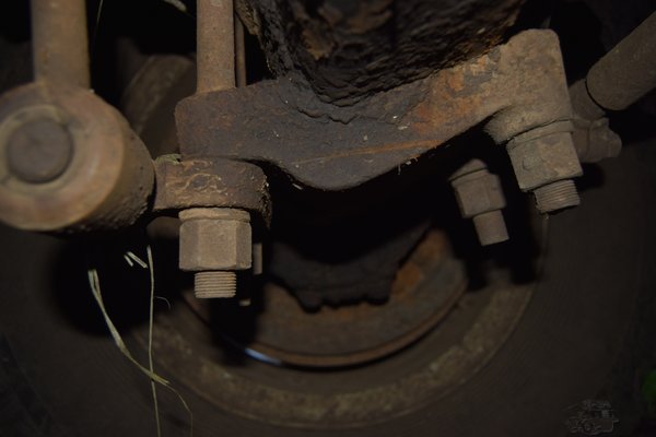

И ещё.
