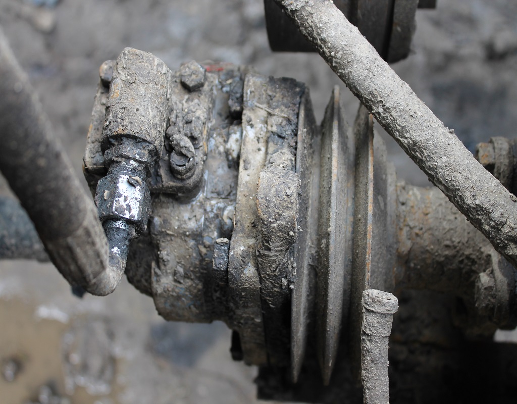

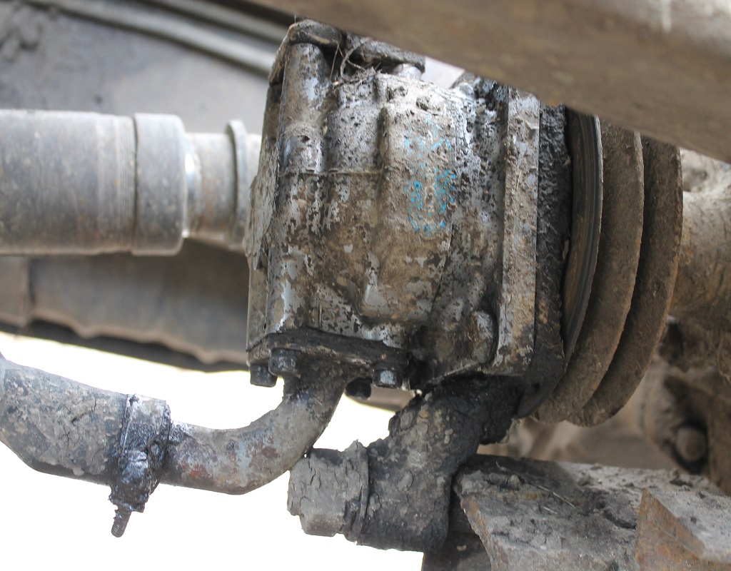

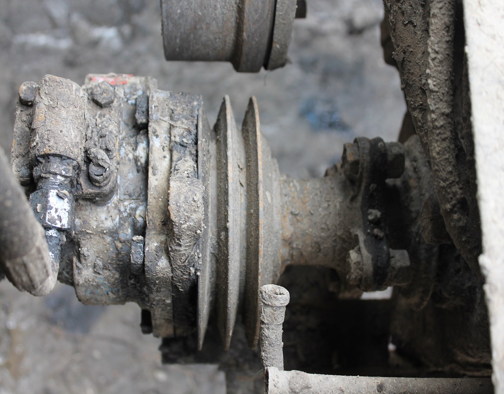

Вот фото как подключил насос НШ 32 с КОМ РК и ступица ГУР МАЗ.
Сначала я хотел ставить через кардан но потом передумал ..
victor
Сообщения: 480
Зарегистрирован: 15 мар 2010, 22:52
Откуда: Moldova( на границе с ЕС)
Re: Как подключить гидравлику от КОМ РК
Сообщение victor »
Все довольно просто .
К ступице по центру шкива приварил обычный фланец от рк.
Присоидинил болтами со фланцем ком рк.
Снизу сделал крепление и швейлера чтоб закрепить ступицу вместе с нш .
Фланцы крутятся насос стоит на месте.
