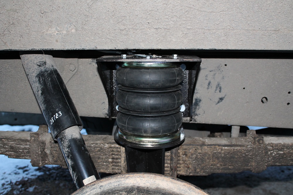

Кстати, а фигле ж я... Вот же! )

Славон писал(а):Кстати, а фигле ж я... Вот же! )
нет ни где самого интересного как это все реализовано...

Подвеска ведет себя очень прогрессивно.Машина стоит ровно,на неровностя отрабатывает отлично,устойчивость к кренам превосходная.Наездил больше 10т.к.Иногда проверяю давление в пневмобалоне.Пару раз подкачивал т.к. казалось,что задняя часть кунга низковата.В общем не жалею ни разу о содееном.

Рессоры не трогал,баллоны накачиваются раздельно,давление 3,5-4атм.

9037248076 писал(а):[post]229005[/post] Покупал в г.Сергиев Посад т.89654384196
сразу с сборе как на фото или кронштейны отдельно делали ?

Самое простое внимательно перечитать мою тему с начала.Там поэтапно все расписано.

фото изначально не видны а текст не зацепился, теперь ясно что сами делали.
