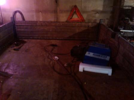

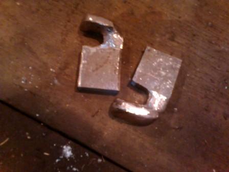

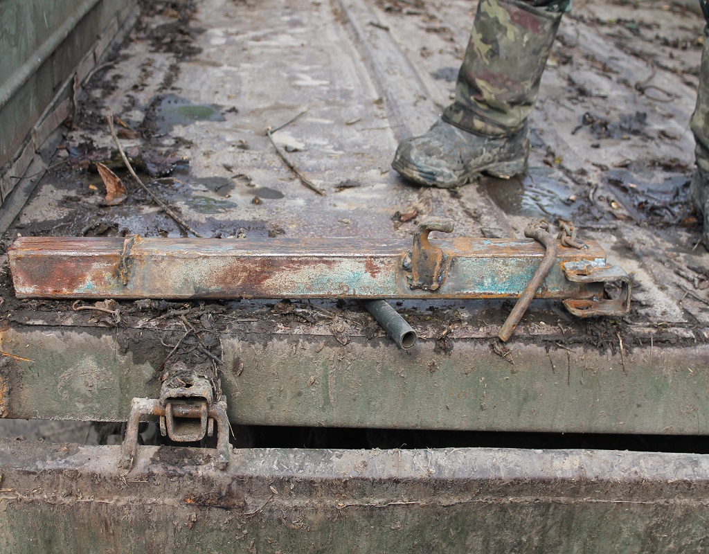

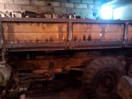

Фото кузова и самодельных крючков :D

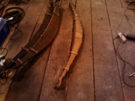

У рессоры какие листы коренные или нижние выкинуть ,что бы сделать подрисорник

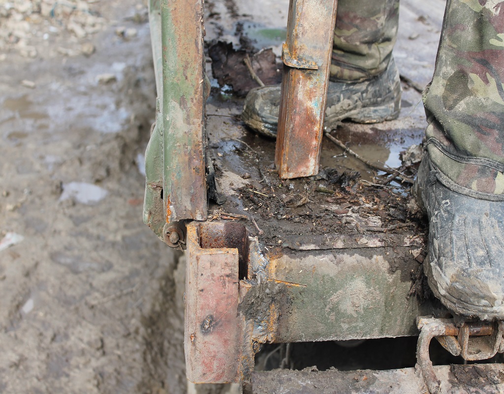

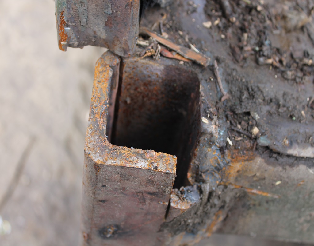

victor
Сообщения: 480
Зарегистрирован: 15 мар 2010, 22:52
Откуда: Moldova( на границе с ЕС)
Re: кузов собираю на газ 66 самосвал
Сообщение victor »

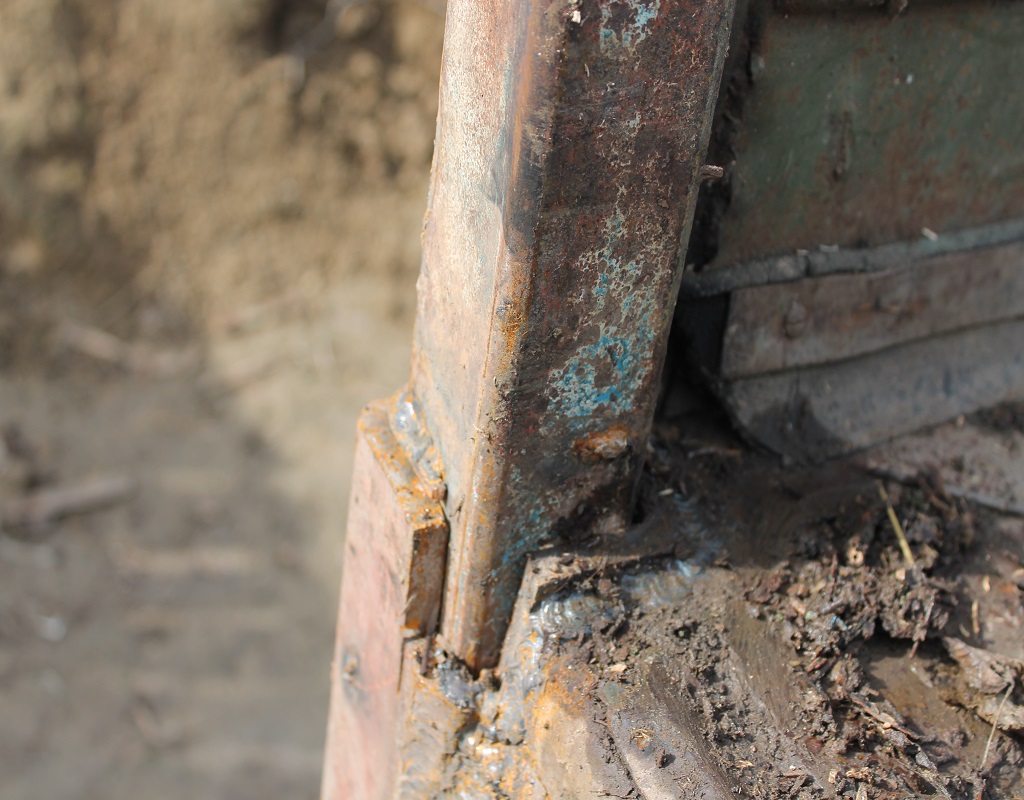

на своей шише переделал задние стойки кузова.
родные выкинул были усталые, и сделал другие более прочные ,и плюс они стали сьемными.

victor
Сообщения: 480
Сообщение victor »
Эдуард эд писал(а):Скажите а для чего так стоики модернизировали :D
Родные стойки были усталые, много раз переварены.Когда недавно дрова разгружал, дрова застряли между стоек и одна стойка согнулась.
Тогда я решил старые стойки вообще удалить и сделать новые покрепче, и пришла мне идея сделать их сьемными как на тракторных телегах.
Намного проще свалить груз такой как сено ,дрова, куча веток.Открываешь борт боковой или задний снимаешь стойку и груз свалиться без проблем,не застревает.

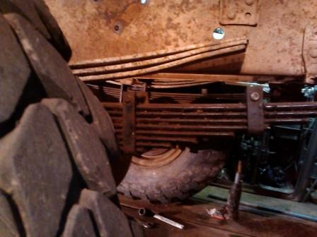

когда ставил такой кузов стойки задние приварил,усилил косынками и борта заварил.по докам бортовой.самосвал оформлять,деньги.грузить дрова выше стало.но крепкий.рессоры стоят 53, 12л+3 на подрессорниках.на 53 рессорах листов больше,но они мягче чем 9 родных листов.66 рессоры жёще.если добавлять то в перемежку.и придётся.т.к надо eщё чтоб подрессорники легли на подушки.первый раз высоко поставил.опустил максимально.маловато.на 53 расстояние между под.рессорниками 1-1.5см.для срaвнения.между кузовом и подрамником подложил доси 5ку.кузов в низу не ломает.

Мужики скажите у подрисорников есть разница перед и зад ? поставил подрисорники и засомневался что правильна поставил их

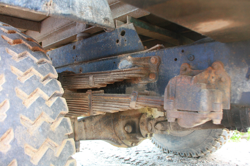

На моей шише подресорники совсем другие , 8 листов разной длины, а у тебя на фото 3 одинаковой длины.
Эдуард эд
Сообщения: 85
Зарегистрирован: 01 июл 2013, 00:26
Сообщение Эдуард эд »
victor писал(а):На моей шише подресорники совсем другие , 8 листов разной длины, а у тебя на фото 3 одинаковой длины.
Можно фото ваших подресорников посмотреть :D
Сообщения: 3325
Благодарил (а): 26 раз
Поблагодарили: 262 раза
Ну вот например. Это с пятью тоннами металла пару лет назад.

Эдуард эд писал(а):Можно фото ваших подресорников посмотреть :D
Славон писал(а):Ну вот например. Это с пятью тоннами металла пару лет назад.
Да на моей шише тоже такие как у Славон на фото.

Ребята скажите что мои рессоры не будут работать , почему у всех рессоры разные что не так и как все это понять :shock:

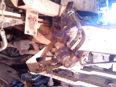

Мужики у кого как установлен гидраспределитель фото можно глянуть , и как сделать дублирующие рычаги что бы из кабины и с улицы можно было включать распределитель :D идеи приветствуются :lol: и чем ржавчину дерете :shock:

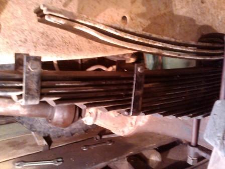

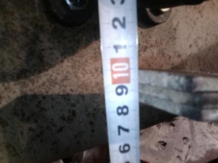

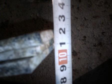

Мужики вот токая проблема на рисовалась пришол в тупик подрессорники торчат по разному в 2см и что теперь делать и как быть вот фото
правая сторона на 2см выше торчит
а левая сторона на2см ниже :twisted: мерил от рессоры

на моей шише распределитель от Т 25 двусекционый , установлен в кабину под поликом ,рычаг управления совпал с отверстием где стоял выключатель "массы".

Эдуард эд писал(а):Мужики вот токая проблема на рисовалась пришол в тупик подрессорники торчат по разному в 2см и что теперь делать и как быть вот фото
Я думаю два сантиметра это не критично.
надо было опоры с подушками где упираются подресорники ставить ниже на два сантиметра.
