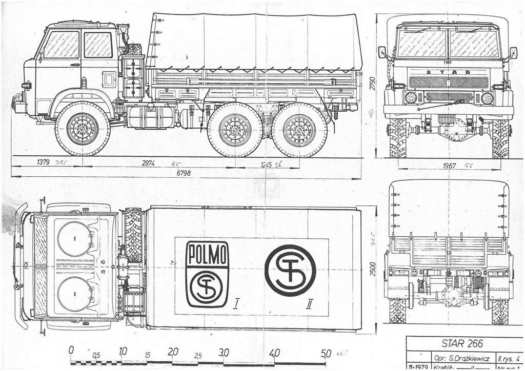

Я честно говоря слабо разбираюсь в габаритах фур ,
а вот размеры этого чудовища

Ширина тентованных полуприцепов - 2,55. Это - наружная. Там будет от конструкции зависеть. Но смысл такой, что они весьма гибко могут что-то убрать где максимальная ширина, что-то оставить. Проще должно быть - если с боковой растентовкой.
Внутренняя высота - 2,48-2,50 это гарантированная на самом обычном полуприцепе. Если пишут, что 2,79... Минус тент, да колёса спустить - самое то должно получиться.
С низкорамниками можно не заморачиваться. Их и меньше, и немногие поставщики всякого лёгкого гомна в первопрестольную - их разбирают в первую очередь.
Re: Star 266 польский камаз-))
По ширине влезет в телегу, а по высоте надо смотреть на высоту телеги и от этого отталкиваться, либо просто спустить колеса, либо их открутить. Погрузку и выгрузку осуществлять краном.

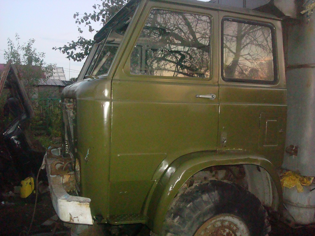

внешность потихоньку приобретает первоначальный вид

воспользовался теплым деньком ,помалевал немножко
Хорошо получилось! Чем красил?
- harli
- Сообщения: 4812
- Откуда: МО Химки
Монах80 писал(а):Хорошо получилось! Чем красил?
краской из краскопульта ,краска родная , досталась по случаю ещё в 2003 в мосэнерго
