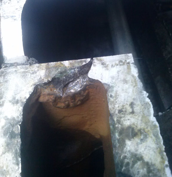

Запустил двигатель. При сборке преследовали досадные помехи. Собрал уже все, залил тосол и масло, все новое. Начал клапана регулировать, смотрю - тосол возле коромысел сочится! Оказалось в одной голове литейный брак. За ночь половина всего тосола утекла в картер... При сборке я на него криво смотрел, но следуя логике "держало же раньше", подумал что прокладка обожмет. А там оказалось сквозная дырка! Как все эти годы держало - не знаю. Может грязью забило ее и на этом держало.
Вобщем, зачистил язву и забил "холодной сваркой". Увы, масло пришлось новое покупать.
Потом то одно то другое... Треснул мелкий патрубок что от паука на помпу идет, у нас с ним взаимная жгучая нелюбовь. Потом пропал куда-то плюс в проводке. Никак не хотел обжиматься патрубок на термостате, пока не обточил корявое литье напильником вкруг.
Штанги укорачивать не пришлось. Как там кто-то писал в теме про перевод на 92й. Даже запас регулировки по всем еще есть.
Новый масло-фильтр стоит, нигде не подтекает, давление в системе штатное, как и было до переделки. Звук работы двигателя поменялся. Поставил на глаз УОЗ, еще со стробоскопом и по оптической свечке выверять и УОЗ и карб буду...

Мелкий патрубок всегда ставлю от жигулевской печки, обрезав по месту. Встает как будто там и был.

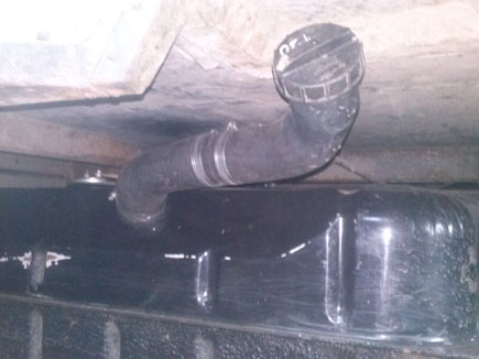

Переделал заливную горловину на одном из баков. Теперь можно заправлять, пусть и не в стиле "воткнул и жди", но уже без мучений.
На втором баке, думаю, отдать горловину в переварку. 5000р на сварку жаба заела отдавать. А у этой переделки бюджет 280руб.

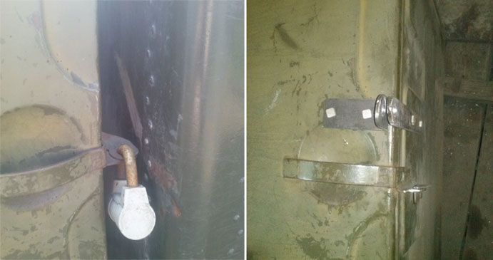

Ящик за кабиной. Оказалось, что кунг так мотает и раму так скручивает на оффроаде, что этот ящик своей щеколдой царапает кунг. Если так дальше оставить то и дыру процарапает. Пришлось предпринять меры. Щеколду обрезал, так чтобы только закрывалась, а уши для навесного замка приделал спереди...

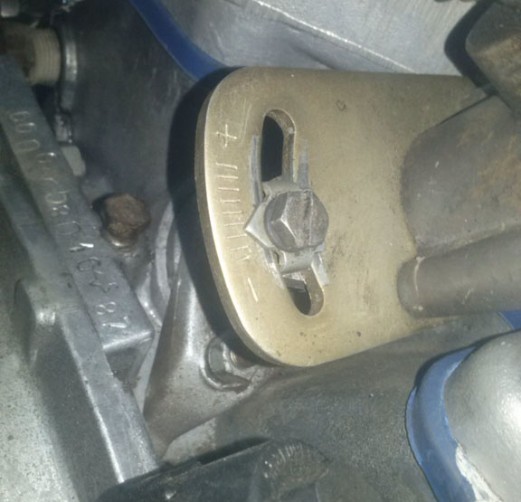

У меня тоже непонятки с УОЗ. Если ставить трамблер по книге, метки на маховике выставить в 4 град не доходя до ВМТ и в этом положении совместить красные метки в трамблере, а потом еще 1 деление в + на октан корректоре на 92-ой бенз, то даже детонация прослушивается немного. Вроде бы все хорошо, но стробоскоп показывает слишком раннее зажигание, порядка 25 градусов. Если ставить по стробоскопу 8 градусов, то детонации и близко нету. Тянет машина одинаково, что по стробоскопу, что по меткам. Вот не знаю как оставить, чтоб ничего не прогорело.
А вчера еще раз внимательно перечитывал установку зажигания в букваре и обратил внимание на то, что надо выставлять на маховике 4 град ПОСЛЕ ВМТ, а не до....viewtopic.php?f=45&t=8323&p=251503#p251503 Это вообще взрыв мозга))) Лучше бы у меня не было стробоскопа
и книг
Логика подсказывает, что УОЗ должен быть такой, чтобы двиг работал на грани детонации и пох при этом какой там угол получится. На микропроцессорных ведь движках УОЗ регулируется на основе сигнала от датчика детонации.

Ну, как-то так и есть. По-колхозному регулируют на трассе в горку. Так чтобы даванул на газ - прослушивалась кратковременная детонация. Ни меток ни стробоскопа, ездишь и крутишь, ездишь и крутишь, пока не найдешь как понравится. Мне этот метод не нравится, потому что УОЗ все-таки существенно на мощность влияет. А это что получается за настройка плюс-минус танец шамана... Детонации раньше у меня не было ни в каком положении. Сейчас, черт его знает. Может датчик детонации вкрячить и подцепить ну хотябы к лампочке, чтобы облегчить себе ходовую настройку? Если он конечно не будет выдавать ложные срабатывания от естественно-нормального грохота и тряски адового агрегата змз-513

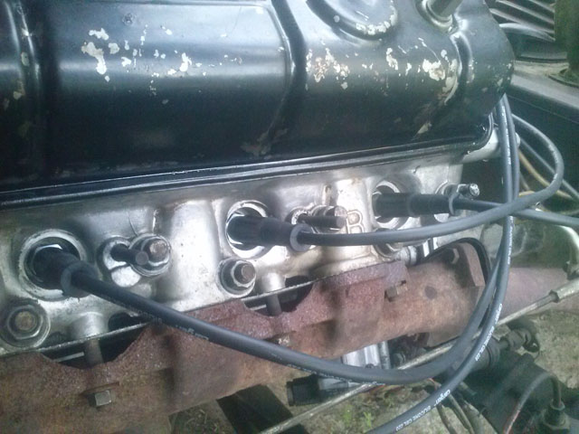

Взялся за настройку. Поставил силиконовые провода с герметичными плотно надевающимися наконечниками вместо этих болтающихся соплей, что так расхожи на трамблерных собратьях по несчастью.

Вскрыл трамблер. Обнаружил что бегунок люфтит нездорово и шьет по центральному электроду, и крышка уже не первой свежести. Сам трамблер похоже очередная жертва трейд-ина солдатиков, поставили какой-то хлам, новый сперли. Заменил на запасной. Отметил, что в старом трамблере в бегунке не было резистора, а в новом он есть... После всех манипуляций все собрал, стрельнул стробоскопом - вот они, циферки, рядом уже! Поставил между 4 и 8, получилось как-то так
Как стемнело, начал колдовать с оптической свечой. Карб выкрутился на полный оборот на одной камере и на пол оборота на другой. Тоже ушатанное не родной барахло стоит. Левая камера даже визуально видно, что плохо создает смесь.

У меня на газоне в одной из камер диффузора не было, предыдущие владельцы потеряли. Может у тебя то же самое?

А я оставил УОЗ на грани детонации, при разгоне от 30 км/ч прослушивается небольшой цокот. Какой при этом угол в градусах получился даже не знаю. Решил остановиться на этом, потому что: "Установка момента зажигания стробоскопом является точной, но рассчитано на эталонный двигатель и качественный бензин. Поэтому, как показала практика, лучше устанавливать момент зажигания на слух при движении автомобиля. Эта регулировка рекомендуется после каждой дозаправки, ввиду несоответствия фактического октанового числа заявленному."

ototich писал(а):У меня на газоне в одной из камер диффузора не было, предыдущие владельцы потеряли. Может у тебя то же самое?
Однако.
Тут все на месте так то. Я его вскрывал, чтобы промыть. Разница в смесе-образовании видна по ассиметрии винтов и не совсем равномерном пламени в одной половине двигателя. Когда на правой половине крутишь винт, то пламя плавно меняет цвет от синего к рыжему. Когда на другой, то рыжий появляется всплохами сперва. После регулировки двигатель работает более-менее ровно. Конечно, на хорошем карбе двигатель работал бы получше.
Moryx писал(а):А я оставил УОЗ на грани детонации, при разгоне от 30 км/ч прослушивается небольшой цокот. Какой при этом угол в градусах получился даже не знаю.
Да, на трассе еще окончателную доводку делать. Но радует, что параметры стали адекватные. И можно сделать первичную настройку.

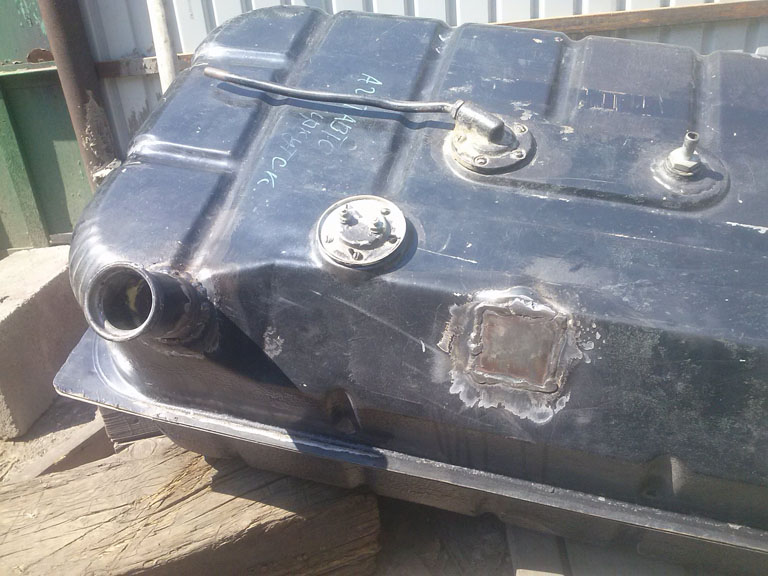

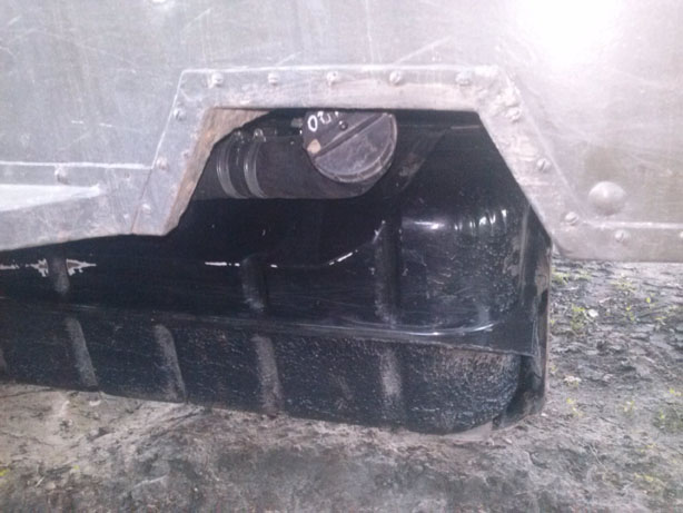

Переварил горловину бака... Заодно обновил антигравий и краску на баках где ее содрало
