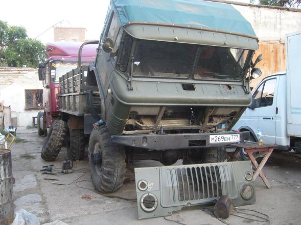

Пока всё. Получилось пока как то так .........
SaMuRaY
Сообщения: 481
Re: Б-эшка (кабриолет из Крыма)
Сообщение SaMuRaY »
тент подошел? :D

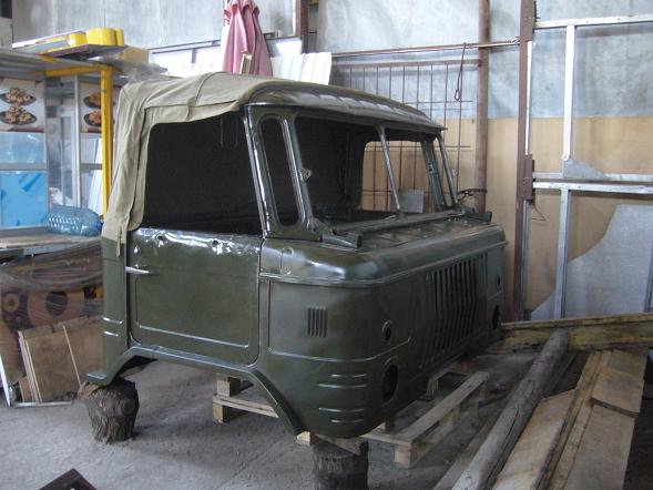

Сообщение л-т »
Подошло нормально. Как всегда не удалось натянуть с первого раза. Я эту кабину первый раз в руках держу. Пока не получается до конца разложить самую заднюю дугу, что бы задняя стенка стала прямой и вертикальной и закрыть защёлки. Оставили так. Позже будем понемногу подтягивать, а там видно будет.... Ещё ремешков поддерживающих нет, петли на кабине есть, а их нет. Но это придумаем из Уаза что нибудь.....

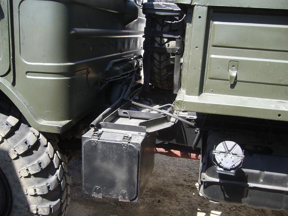

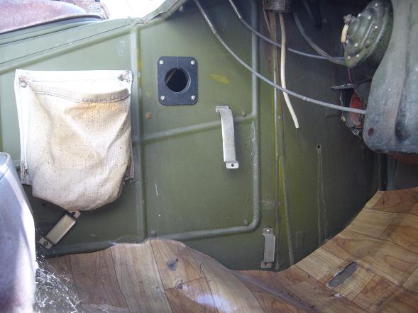

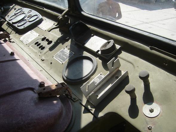

Машина радийка, с хранения, Кунг заменили на кузов до меня. Теперь хочу кузов с арками и нормальными дугами. Всё получилось как в каком то рассказе, когда сначала был куплен клаксон, а к нему автомобиль. Так и у меня - сначала боролись за кабину, а потом купил автомобиль весь в сборе :lol:
Ремонтировали и собирали его плоскогубцами - много чего откусано, оторвано, оборвано и т.д.

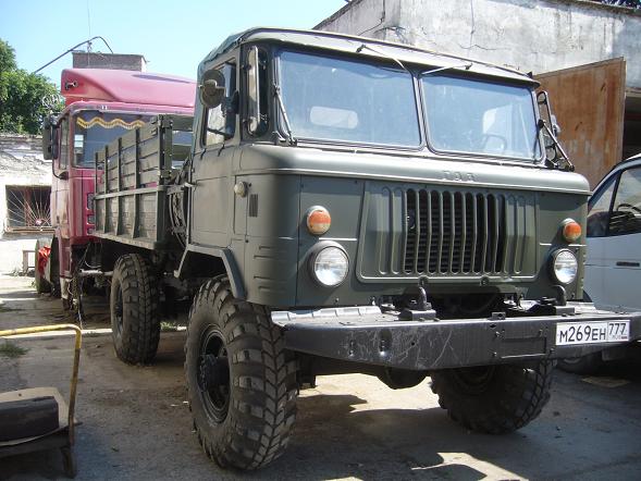

Номера эти у нас тут давали. Сейчас перестали, пошла серия 82.
Машину брал у местных лесовиков за 100тыров.
Б-эшка скорее не ещё одна, а одна. Так как пока только у неё одной есть документы. Правда ни где не указано что "Б" - просто ГАЗ-66-05.

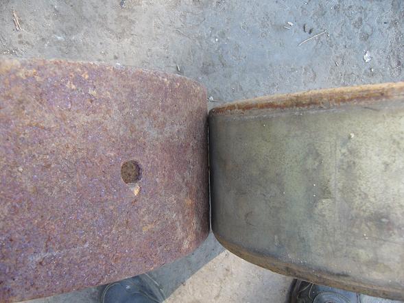

Разобрал 157-е колесо. Флипер (распорное кольцо) шире 66-го на 25мм.

Сообщение л-т »

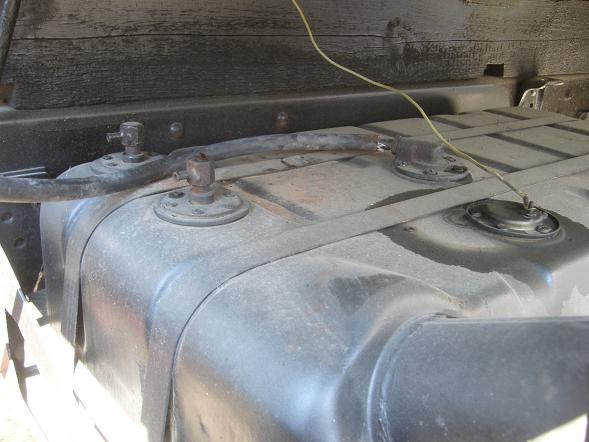

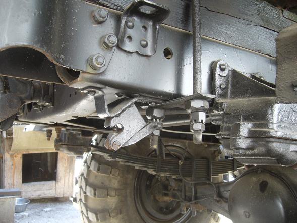

Продолжаем заниматься муторной мелочёвкой: перебрали 2 колеса, были кривые, не посаженные на диск; смонтировали масляный радиатор и подключили; отрихтовали облицовку; переместили зажатую проводку в кабине педальным мостиком; протянули весь кузов; изготовили и повесили недостающие крылья и брызговики; установили на место фароискатель; устранили разные прочие косяки по проводке. Понемногу приближаемся к первому нормальному выезду. У парня руки аж чешутся :)

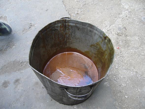

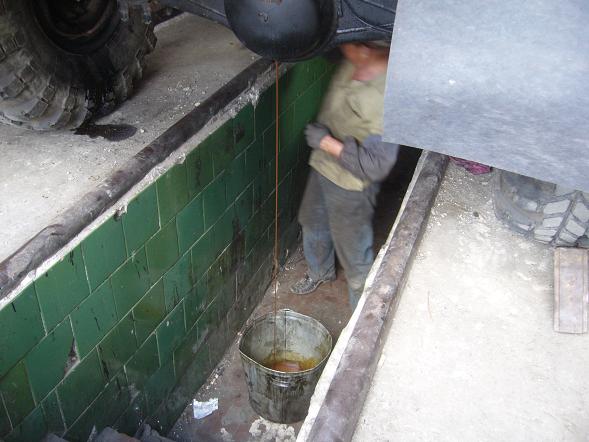

Это мы слили с мостов и не в полном объёме.....

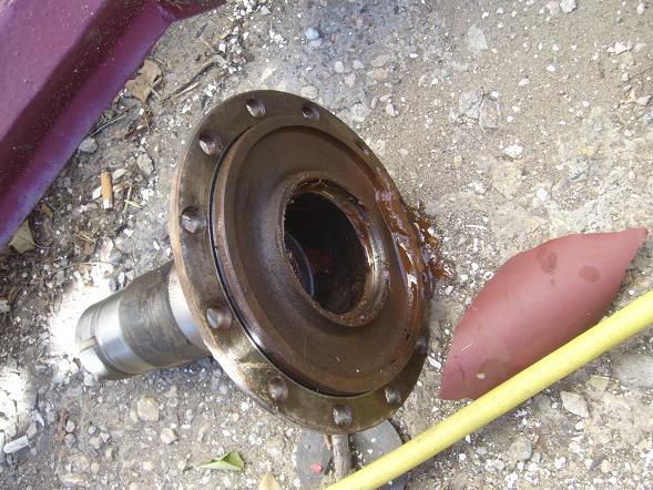

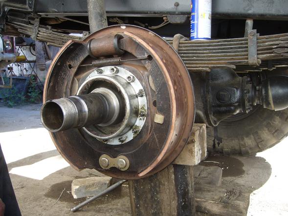

Прокачали тормоза, помучились немного - выпрямили гнутые трубки, раскрутили закисшие штуцера прокачки, разработали и почистили тормозные цилиндры и так по мелочи.....
л-т
Сообщения: 2000
Откуда: Крым,Феодосия.
Сообщение л-т »
В процессе прокачки тормозов выявился косячок - убитая цапфа, закрутили гайку мимо резьбы и не до конца. Пришлось менять с донора.
