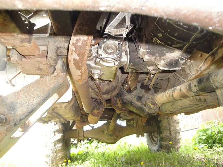

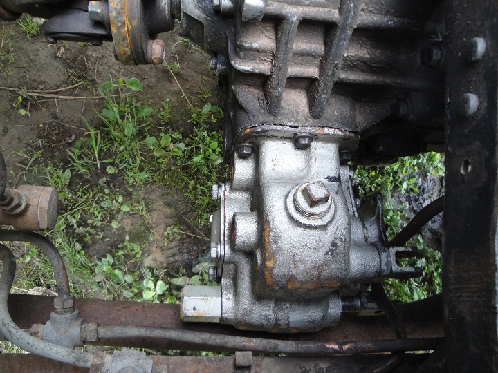

Установили с небольшими доработками КОМ ЗИЛ-131 под лебедку.
Re: Установка Д-245 на 66 небольшой отчет.
IVAN 37 писал(а):Установили с небольшими доработками КОМ ЗИЛ-131 под лебедку.
Доработки в чем заключались,если не ошибусь то у КОМ сошлифован немного картер где она прикручивается к КПП.
IVAN 37
- Сообщения: 152
- Зарегистрирован: 23 фев 2012, 17:37
- Откуда: Иваново
Совершенно верно посадочное место корпуса фрезировано на 6 мм и шестерни на двух валах перевернуты на 180 градусов.
Фрезеровали только ком? Зачем разворачивать шестерни?

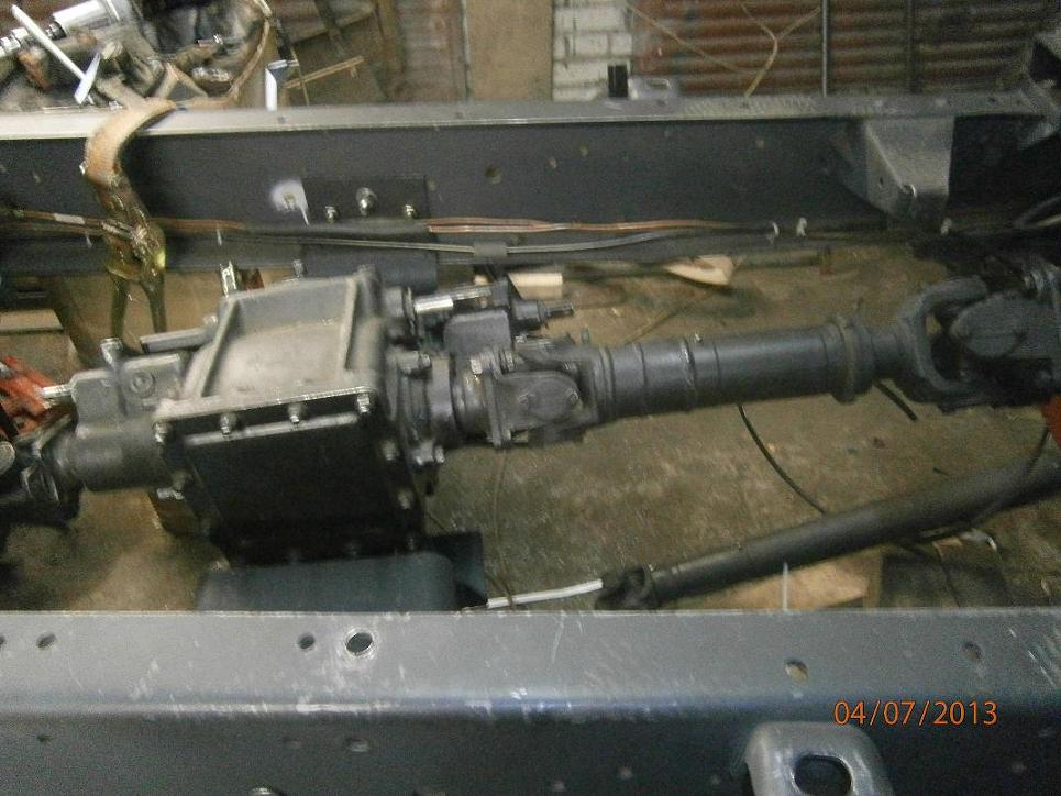

Переходной фланец кардана,особо не нужен.Шлицевая часть и резьба Газ и Зил одинаковая .Раскручиваешь кардан и собираешь (папа Зил-мама Газ).Я так поженил бычий и шишкин.
игорь78 писал(а):Переходной фланец кардана,особо не нужен.Шлицевая часть и резьба Газ и Зил одинаковая .Раскручиваешь кардан и собираешь (папа Зил-мама Газ).Я так поженил бычий и шишкин.
О каких деталях идет речь?
