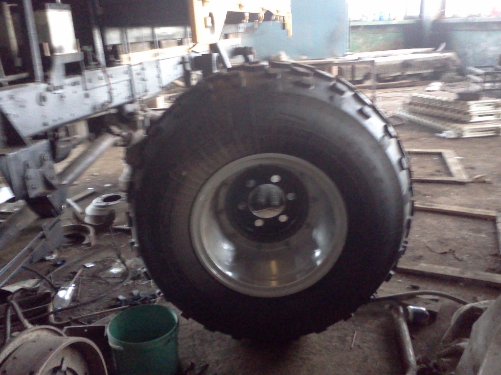

Всем привет у нас ребята пробовали в ураловский диск вваривали сердцевину 66го всё хорошо но карданы рассыпаются и ступичные подшипники ходят от500км до 1000км колёса слишком тяжёлые тогда уж лучше бел-91 и диски Арктик транс делает под 66й у нас тут бегают несколько штук говорят проходимость хорошая .Уменя кантер легче 66го точный вес не знаю но на икстриме авторосовском лазит оч.неплохо вот только фото большие не выкладываются

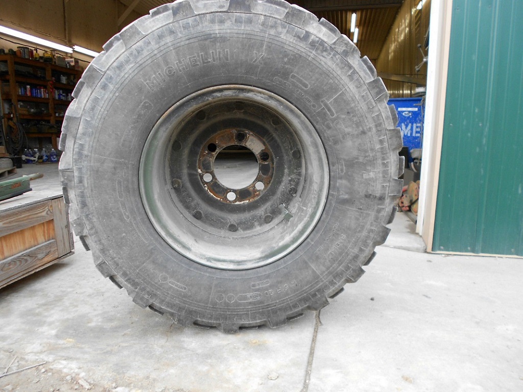

Все таки меня не оставляла мысль добыть диски на 20" что бы сразу подходили на 66й как сток, то что делают не очень нравиться и вот случайно в магазине не дружественного армейского имущества в Аризоне увидел вот это:
- Эдуард100
- Сообщения: 2749
- Откуда: г.Воронеж
Re: Альтернативные диски где взять?
Что думаете по этому поводу? ценник что то 250 мертвых президентов за колесо

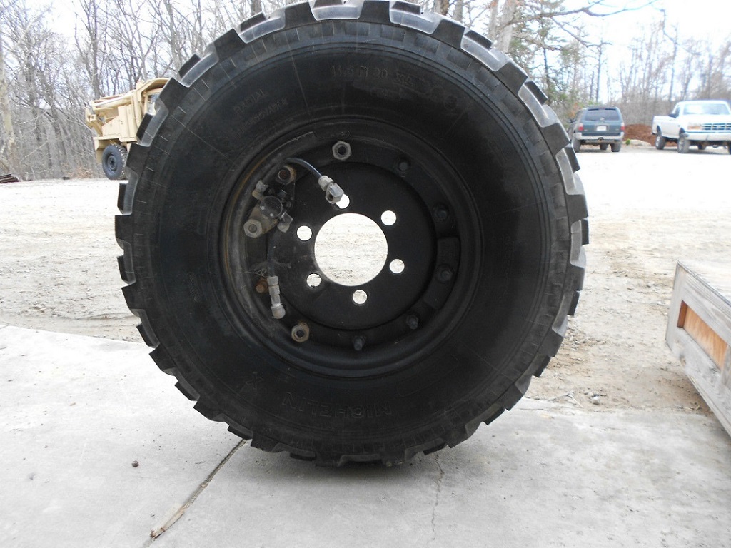

интересное колесо там на фото с двумя шлангами.
а это зачем ?
один подкачка другой откачка?
один магистральный другой управляющий?
или в колесе внутри две камеры стоят чтобы при пробитии одной вторая заполняла весь объем?

это кран там,приход на кран уход на сосок. 15к за колесо итого 60.Таможня возьмёт порядка 80(они берут за вес),ну и транспортные.Уж очень они дорогие станут. Пошлина весь интерес убивает,я просчитывал привезти Боггера, даже без транспорта(халява),получалось почти 100% цены,а у этих вес прикинь какой! Если только буржуины тебе одни диски продадут,тогда ещё можно подумать.
