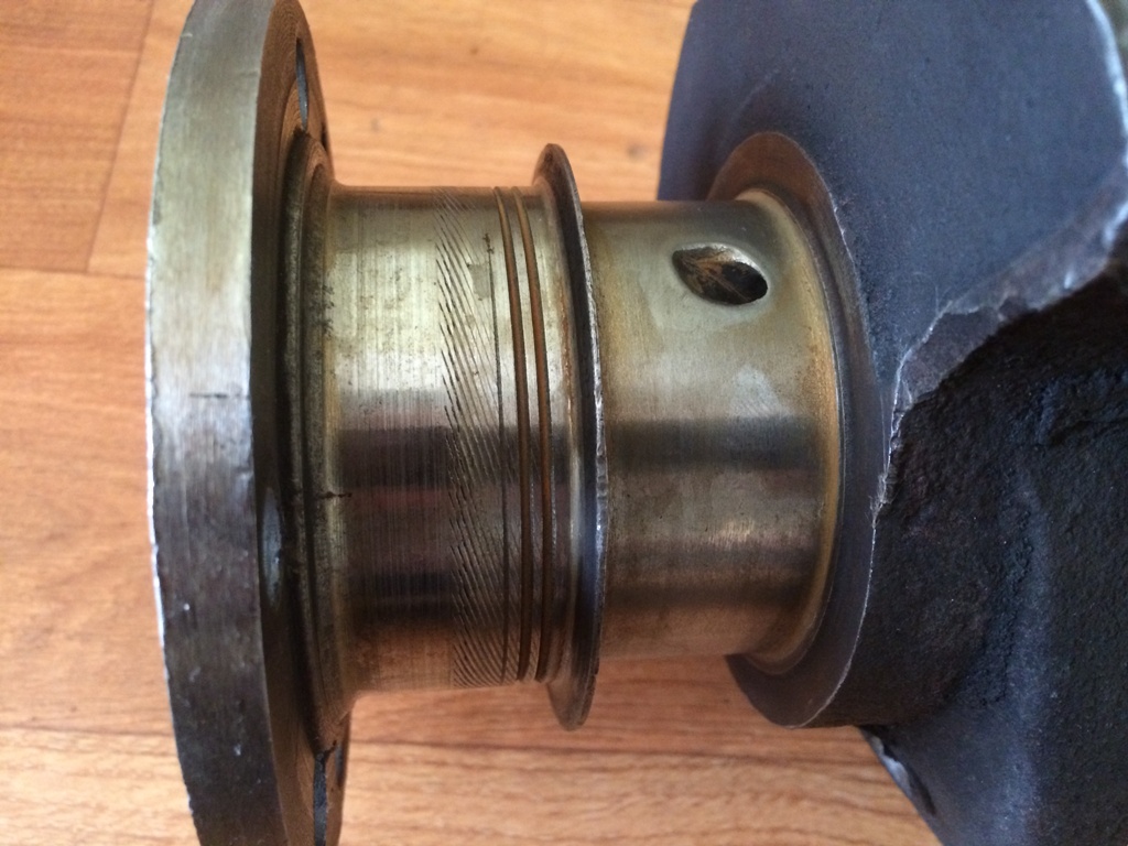

Ещё хотел спросить, правильно ли здесь нарезана маслозгонная резьба?

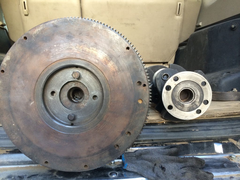

Да вот тут сам маховик на двух болтах.
Собственно я меньше всего переживаю за балансировку маховика. По нему видно что он балансирован, много высверлений сбоку. Вот больше волнует балансировка коленвала с дополнительными 2-я отверствиями.

Нет, не так. Ставится на специальные плоскопараллельные призмы. По сути призмы из себя представляют некое подобие ножей с односторонней заточкой, расположенных на массивной чугунной станине. Точность установки призм не более сотки обычно. Установка на блок роликовых колес, равно как и в оси с подшипниками сильно снижает качество результата (из-за трений в подшипниках). В плоскости выставляется это все по станочному уровню.Romanchukilya писал(а):Поставить колено с маховиком на крышки коленвала со старыми вкладышами в масле и смотреть что бы он останавливался не в одном и том же месте после небольшого проворота, так ведь?
[img]http://www.litmir.net/BookBinary/132047/1333221493/i_154.jpg[/img]
Выловить 20-30 грамм положив коленвал с маховиком на постели или крышки просто нереально, ибо даже с маслом трение вкладышей о шейки коленвала будет очень велико.
Romanchukilya писал(а):или это менее вероятно чем после сверления дырок и установки маховика на колено БРДМ?
Отверстия надо сверлить как минимум в токарном станке, крайнюю коренную шейку зажав в трехкулачковом люнете с поверкой индикатором на биение. На суппорт при этом устанавливает привод для сверления с проверкой плоскопараллельности осей. Балансировать после этого обязательно в сборе с маховиком и еще лучше сцеплением.
А лысины на коренных или шатунных шейках не с одной стороны все?

Лысины почти на одной стороне. Разница может где-то 45 градусов. А о чём это говорит? Об искривлении?

Romanchukilya писал(а):Лысины почти на одной стороне. Разница может где-то 45 градусов. А о чём это говорит? Об искривлении?
Нет, не об искривлении. Просто если бы лысины на шатунных шейках находились с одной стороны (тоже самое с коренными), это бы скорее всего говорило о том, что в шлифовальный станок коленвал был установлен через одно место без должной поверки нормальным индикатором.
