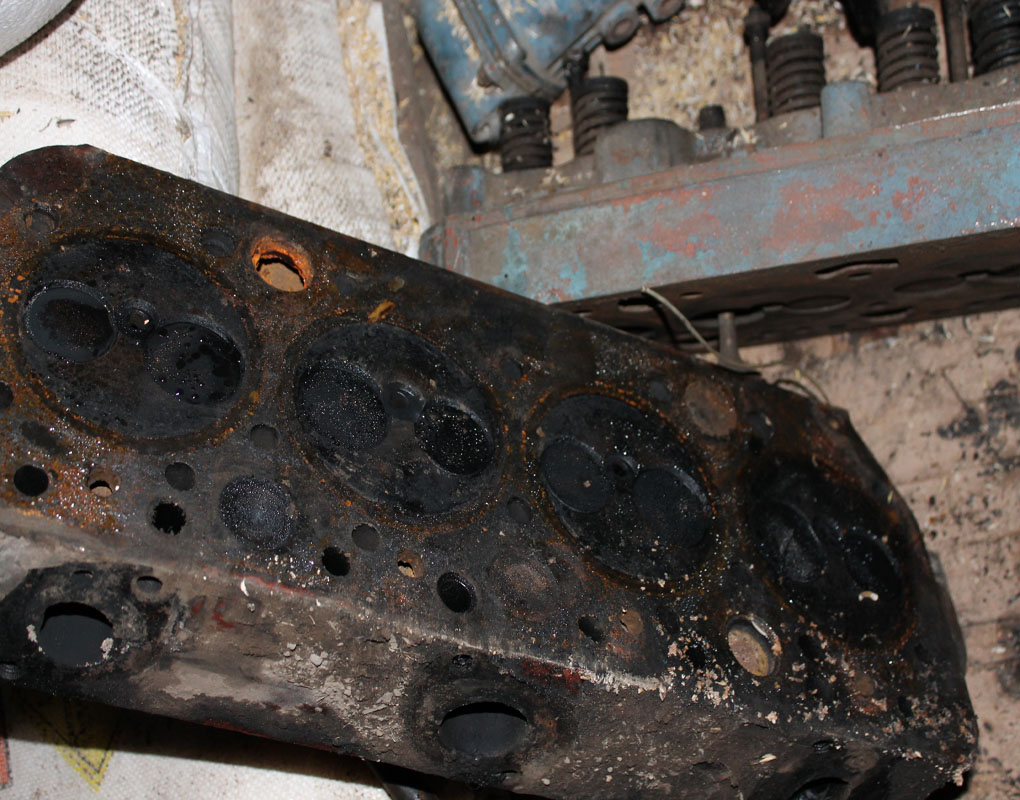

Нашел ГБЦ от д240 ,которая выглядит намного лучше чем та которая стоит на моем двиге.Завтра проверю керосином если клапана не пропускают

victor писал(а):Завтра проверю керосином если клапана не пропускают
А если не пропускают, то так и оставить? Проще бы посмотреть состояние сёдел, хоть на паре клапанов, всё равно надо будет их притирать. Плюс шлифануть надо поверхность полюбому.

Я в принципе не знаю.Я все-таки думаю отвести к спецу чтоб он выбрал одну из них получше и отдать под капремонт.Но дорого опять и никто не гарантирует качество работы и запчастей.
А можно ремонтировать голову в домашних условиях, то есть менять клапана, сделать притирку ,шлифануть.
И еще эти головы не имеют сальники клапанов ,наверное старые образцы ,как поступить с этим так оставить?

victor писал(а):И еще эти головы не имеют сальники клапанов ,наверное старые образцы ,как поступить с этим так оставить?
Направляющие можно сразу купить нового образца под сальники клапанов. Как вариант найти новые советские направляющие и просто проточить на токарном станке место под сальники клапанов.
старого образца
нового образца

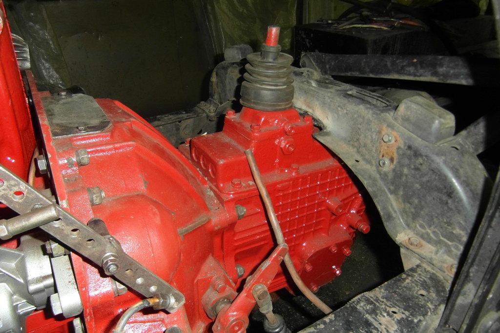

Здравствуйте! Вы будете ставить колокол от "бычка" или простого зила?
- victor
- Сообщения: 480
- Зарегистрирован: 15 мар 2010, 22:52
- Откуда: Moldova( на границе с ЕС)
Re: Я тоже сдаюсь ....перехожу на дизель.
Леха_66 писал(а):Здравствуйте! Вы будете ставить колокол от "бычка" или простого зила?
Колокол от ЗИЛ тот что на фото ,плита от МТЗ, только сделаны отверстия под зиловский колокол.
Я сам еще плохо разбираюсь в тонкостях переоборудования 66-х с использованием МТЗшных двигателей, так как мне через всё это только предстоит пройти, а сейчас пока собираю необходимые детали(на данный момент собираю двигатель "с нуля" то есть не из чего, с миру по нитке как говорится
Так вот, один мой земляк рьяно меня отговаривал от затеи с колоколом сцепления от простого ЗиЛа. Говорит, мол с использованием бычковского колокола места еле-еле хватает и даже приходится немного подрезать траверсу, на которой стоит замок кабины и демонстрировал чью то фотографию с этого форума:
А обычный колокол ЗиЛа шире бычковского еще на 20мм - это значит что места совсем не хватит? Ну и под стартер придется поработать болгаркой.
Ребята!!! Что вы думаете, можно ли использовать колокол от простого ЗиЛа? А то у меня тоже пока только такой, а земляк вот расстроил и незнаю что теперь делать

Мне тоже пришлось вырезать чуток,ничего страшного,там край загнутый надо вырезать,нагрузки там немного

Леха_66 писал(а):А обычный колокол ЗиЛа шире бычковского еще на 20мм
Подумаешь там 20 мм....РЕЗАТЬ БУДЕМ

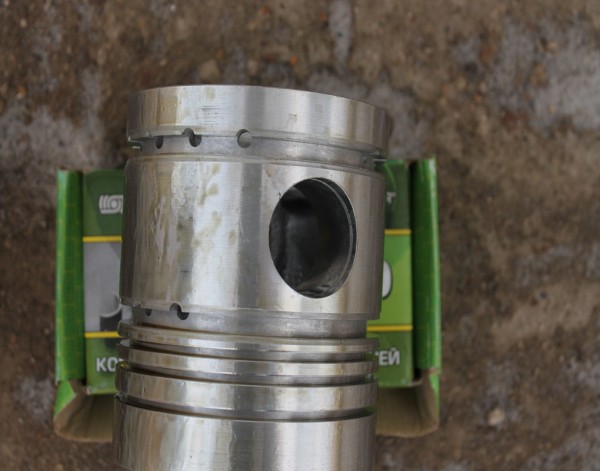

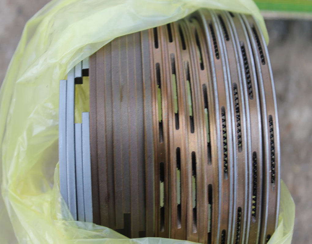

Возник один вопрос насчет поршня.
Дело в том что когда поехал купить поршневую, продавец мой хороший знакомый, он предложил мне купить производство ЗАВОД ДВИГАТЕЛЬ, хотя я настаивал на МОТОРДЕТАЛЬ .
Он говорит что первое лучше именно тем что поршень имеет канавки для пять колец (3 компрессионых и два маслосьемных).
Я вообще первый раз вижу такое.
кто нибудь может что-то подсказать насчет таких поршней.

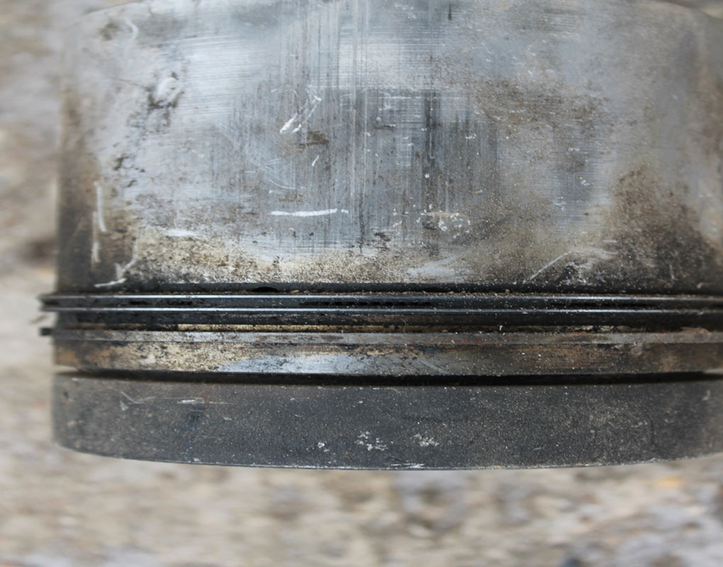

А вот обычный поршень от Д240.
- victor
- Сообщения: 480
Вот такая вот поршневая.

данная поршневая стоит на двигателях Д65, которые стоят на тракторе юмз. по размер они одинаковые, основное отличие от поршневой д 240 наличие 2 маслосъемных колец.двигателя д 65 малооборотистые и могут дольше работать на холостых. в литературе к тракторам мтз выделено жирным что работа трактора на холостых оборотах более 15 минут не допускаеться.так что лучше взять с 2 маслосъемными кольцами
Я лет 10 назад протачивал знакомому на МТЗ-80 под второе маслосъемное. Так вот ноньше он продал этот трактор и всё с этой поршневой! Говорит прет как танк и масло не ест вообще (от замены до замены не подливая). Я себе тоже уже проточил, ниже пальца. А тут оказывается в магазинах такие продают
