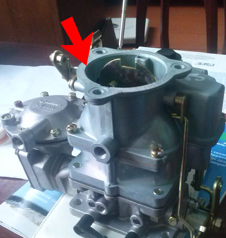

Народ, еще вопрос по зилам. Вот зиловский карб К-88, сверху где стрелка на фотке, какая-нибудь крышка переходная еще ставится? Или воздушный фильтр на 3 болтика прикручивается прямо как есть?
Михаил.
Deos
Сообщения: 949
Откуда: Иркутск
Re: Вопросы к владельцам 131го
Сообщение Deos »
Разобрался. Эта деталь - часть воздушного фильтра. Вот тут http://www.ukragrozapchast.ua/acat/data ... 360/25.gif самая нижняя. Походу отдельно от фильтра купить нельзя...
Михаил.
