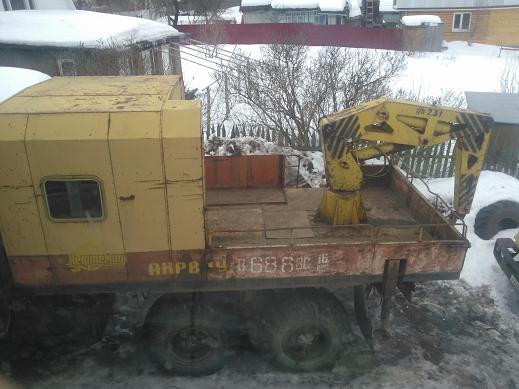

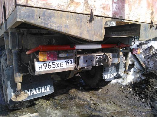

Вкорячил свежепреобретенную жесткую сцепку. Легла на раму будто всегда там была. Закрепил с помощью двух П-образных железяк с вваренным болтом посередке к кронштейнам рамы.

Гидролапы сзади - это круто. Где б такие ж отстрелить? ))

Славон писал(а):Гидролапы сзади - это круто. Где б такие ж отстрелить? ))
Так и манипулятор сзади...

Да я в курсе что он у Вас сзади. )

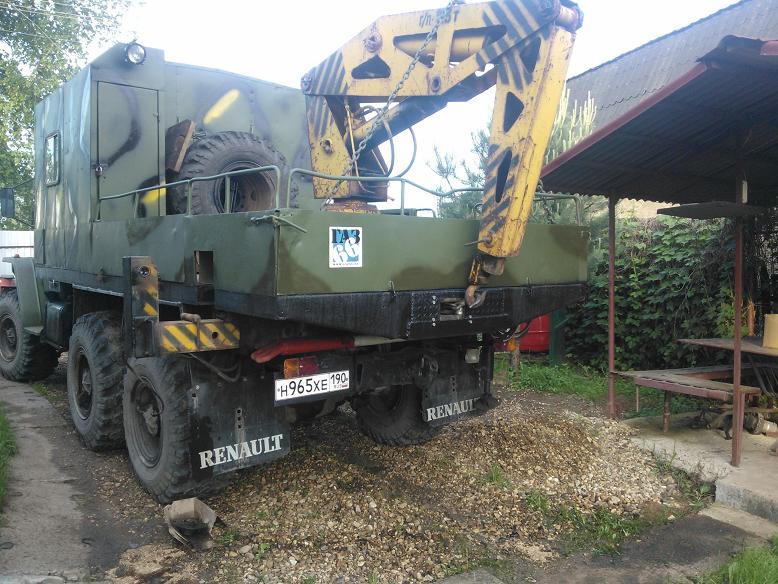

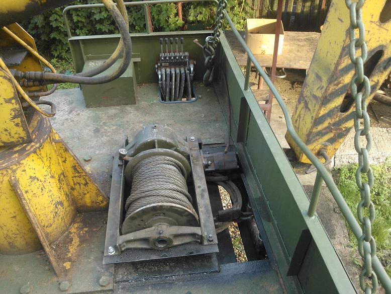

Фу, только сегодня запустил гидросистему на Урале. Все заработало (манипулятор и лебедка), но через оутригер похреначило масло и ... завтра будет он отремонтирован.
НШ 50 запитывается от кома кпп. Лебедку от бтра поставил на зад, в кузов. Гидроматор поставил МГП200. От рекомендованного МГП125 отличается меньшими оборотами и большим моментом. Оборотов хватило за глаза.
Для тех, кто думает о гидролебеде вот бюджет: новая БТР лебеда с губами 20000, мгп200 9000, состыковка вышеуказанных под ключ 6500, рвд 2000. Гидрораспределитель у меня 6 секционный 20000. Все новое. Гидробак взял с разбора 2000.
Установку на авто всего делал сам. Фотки пока возможности выложить нет.

Несколько модернизировал "круиз-контроль", ручной газ. На штатном сработались в самом нужном месте зубы штока ручки управления, а новый трос такой конструкции найден не был. В магазах предлогали только от Зила Бычка, но мне он конструктивно и эрганомически не понравился. Был установлен новый, обычной, трос привода как от воздушной залонки карбюратора, между ним и панелью, где он стоит, зажата мощная шайба с приваренной к ней под наклоном, в двух местах, гайкой М6. В гайку эту ввинчивается длинный, для удобства, болт с наваренной блямбой. Теперь я нажимаю ногой на газ, рукой оттягиваю ручку управления регулятором ТНВД и фиксирую закручиванием в любом положении болтом с блямбой - болт упирается в шток.
Штатное ручной управление регулятором было дискретно, за счет зубов штока, в самоделке оно линейно и значительно надежней. Мне это важно, т.к. оборотами ДВС подбирается частота переменного тока установленного генератора.
И пара фоток о том как встала лебедка от БТРа.
"Автомобиль Урал 5557 оборудован гидроманипулятором г/п 1.5т., электростанция 380/220в, задняя гидролебедка 7т., 3 пассажирских места, жесткая сцепка для буксировки автомобилей, электросварочный пост, электроинструмент, слесарный инструмент.

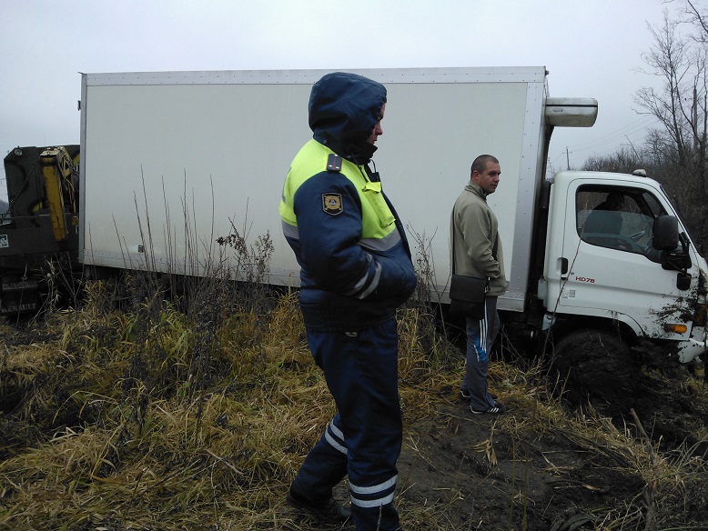

Первый мой эвакуируемый.

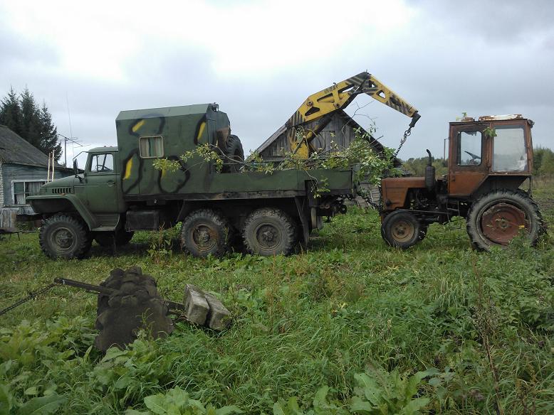

Дело было так, поехали мы на продуктовую затарку в Ельню, только выехали на дорожку - бац, знакомый силуэт, сьехав на обочину, на деревьях Ивы козьей (Sálix cáprea) висит соседский трахтур Владимировец с соседом внутри слабо подающим признаки жизни, но сильно распространяющий типичный аромат. Т.к. срочности ни какой не было уже на обратном пути из магазов (часа через полтора) погрузили соседское тело в багажник и домой. За трахтуром вернулся уже на Урале. С помощью бензопилы, лебедки и железной руки выволокли Владимировца на дорогу. Манипулятором поднял передок, лебедкой притянул и дотощил все хозяйство до соседа. Собстна на этом развлекухе и конец.
Вот теперь обдумываю устройство за которое можно крепить поднятую ось буксируемого автомобиля. Что-то типа КЭТЛа. Только поднятие осуществлять манипулятором. Думаю, что используя только первое колено 4т. поднимать и потом фиксировать на устройстве вполне реально.

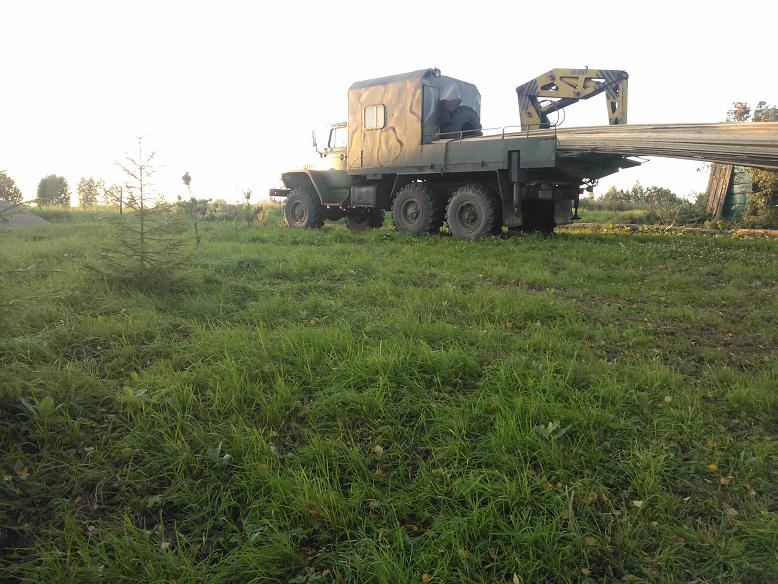

А так приходится возить пиломатериал. Из 6 метров торчит 2.4м.
Под такое дело думаю несколько мадернизировать задний борт - увеличить по высоте и укрепить. Тогда можно будет его фиксировать манипулятором в открытом состоянии и крайней точкой и опорой будет он.

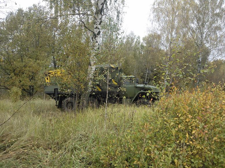

В осеннем лесу.
Так он смотрелся при благоустройстве прилежащей к дому территории. Из соседних массивов пересажено более 60 молодых деревьев: липа, береза, дуб, осина, есль, сосна, кусты калины. За раз выкапывалось/пересаживалось по десять-двадцать экземпляров. Вот с молодыми кленами и каштанами туго. Этих придется везти из подмосковья.

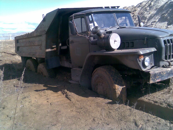

Милован, на твою машину МАЗовские колеса не пойдут, слишком тяжелая, если только по асфальту.. У меня самосвал с таким весом как у тебя уже был груженый и на слабых грунтах проваливался по "самое нимагу"
(на мазовской резине), пустой - около 8т, тоже мягкий грунт "резал" безбожно..

Да, мазовская пониже твоих колес, она вровень с "Наташкой", на которой транспортные Уралы бегали и а/краны..
Что касаемо моих фото, то в этом месте, где сел на мосты на мазовскх колесах, через пару дней спокойно катался переобутый в ОИ-25
