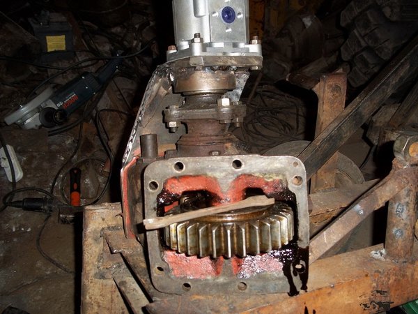

Добрался. Вот оно, это изделие.

Я думал нш приколхозить кому лебедки, через карданчик, только ком крутится в 2 стороны, масляный насос нш? И как вал карданчика при варится к валу кому лебедки, он по-любому калёный?

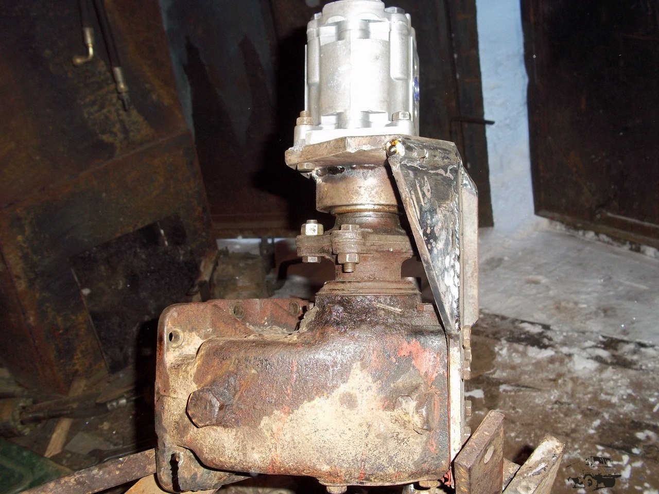

В выделенном участке стоит подшипник для того, что бы не разбивало сальник насоса?
Все равно конструкция выглядит жестковато. На КОМе или на насосе вылезут проблемы с этим креплением. Или там достаточно пространства на шлицах?
Может быть, между двумя скрученными квадратами поставить муфту из толстой и крепкой резины? Я подобное где-то видел на вентиляторах охлаждения.

конструкция суровая конечно, при наличии токарки намного красивее такой вариант, есть здесь на форуме отчет . Но это мелочи как соединить ком рк с насосом(можно и гидромотором). На ком кпп под лебедку удлиняют промежуточный вал, но он постоянно крутится когда не выжато сцепление, аналогично на ком брдм, можете его поискать, правда он на левую кпп. На счет мало нш32 это преувеличение, как же камазы с 20 тон груза поднимают кузов?) Вот для манипулятора согласен. Можно попытаться сделать как на уазах через нш12-16, но при подъеме скорее всего будут буксовать ремни. Еще есть вариант электронасос от апарели(гидроборта). Отталкивайтесь от доступных запчастей, материалов и технологий обработки. Могу сфотографировать как у меня соединен нш32 с ком рк.

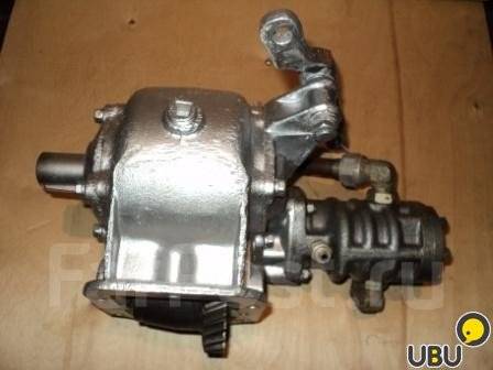

Kolhoz писал(а):[post]360541[/post] В конце недели, поеду смотреть кузов на неразукомплектованном ГАЗ-53. Посмотрю как там всё организованно, может быть удастся использовать всё от 53-го, останется только присоединиться к КОМу 66-го. На этот вариант я больше всего расчитываю.
Вот такие там ком с насосом и клапаном управления. Обычно это стандартный вариант.

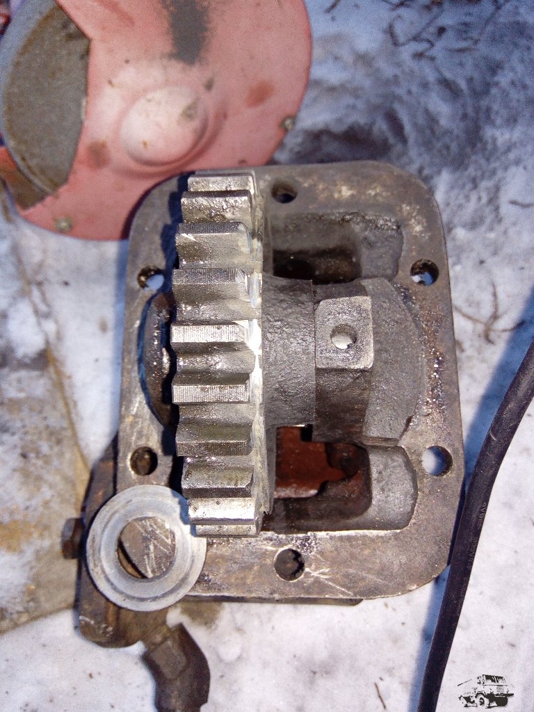

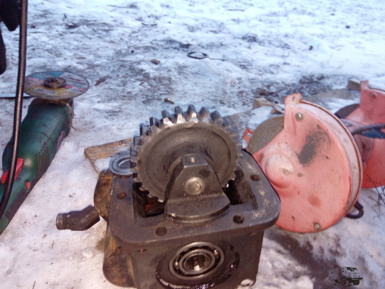

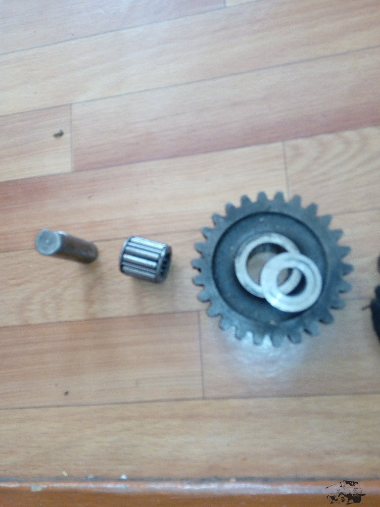

Всем привет! Устанавливаю левой ком на КПП ЗИЛ для самосвала, Чтобы в дальнейшем установить лебедку наперёд. Ком от МАЗа 500 самосвал, почти подходит, сточил шестеренку ком, 2 мм. Чтобы не задевал соседнюю шестерню вала, пробовал ставить в КПП больно близко к кардану переднего моста, трубка подачи масла нш войдет ели-ели. пробовал заводить немного шумит ком, не пойму Толи так должно быть Толи шестерня всё-таки задевает ?
Подшипник роликовый что на фото ставил новый еле нашёл такой.

Ком левый снял обратно, и положил на полку надолго!
причина? Слишком близко кардан переднего моста, выход из ситуации, задирать перед, и немного опустить вниз раздатку, но мне он не по душе. Губу раскатал, и закатал

Если бы была родная раздатка, скорее всего прокатило, раздатки БТР 70 я укорачивал кардан где-то сантиметров 15,. первый минус установки рк бтр-70

Случаем не 64903? я решил заменить в КОМе на лебедку, пришлось заказывать. Цена им 50 р\шт, но не ходовые.Алексей58 писал(а):[post]363492[/post] Подшипник роликовый что на фото ставил новый еле нашёл такой.
