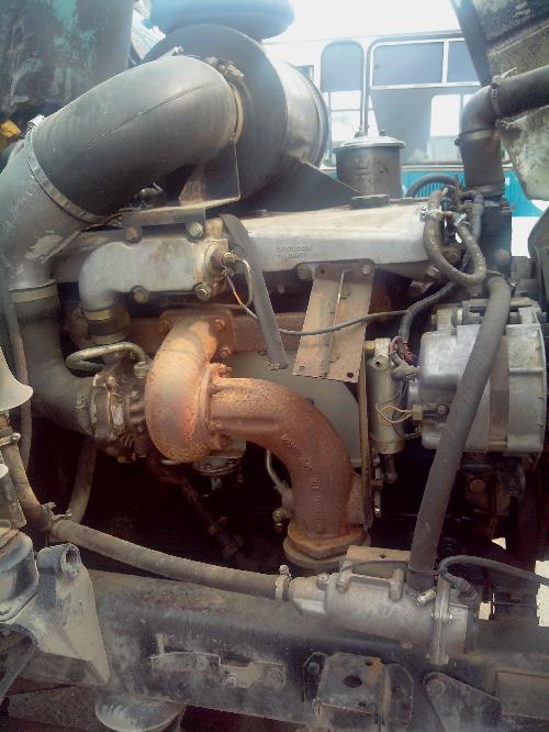

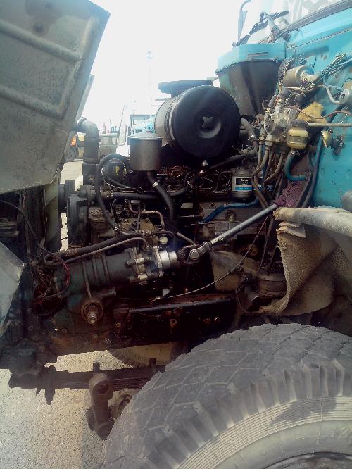

Александр2 писал(а):Ну, в Питере, видать просто выбор побольше.. Желающих продать дорого хватает, но если подождать, поискать и сразу на первое попавшееся не кидаться - вариант подешевле всегда найдется.. А эти 4334 они с завода все бензинки или уже дизеля встречаются?
4334 с завода шли с двигателями зил-645 , зил-6451 , зил 508.10 , зил-0550 , зил-0555 , cat-3116 , ямз-536 , ммз д-245.30Е2
Недавно смотрел на авито распродают ЗИЛы -4334 и вспомнил , что для нужд нефтяников Тюменского севера поставлялись ЗИЛы-4334 с Английским дизелем PERKINS, не знаю шли ли они ещё в другие районы нашей необъятной страны , или это только спецзаказ был для нефтянки . Красились они в синие цвета кабина и будка. В продаже кстати эти самые нефтяные ЗИЛы с дизелем PERKINS в большом количестве , видимо решили обновить автопарк.
груЗИЛок 2
Сообщения: 43
Зарегистрирован: 10 мар 2013, 07:52
Откуда: Ялуторовск
Re: Кабиина 4331 на 131
Сообщение груЗИЛок 2 »
Вот позвонил им попросил сделать фото двигателя PERKINS
