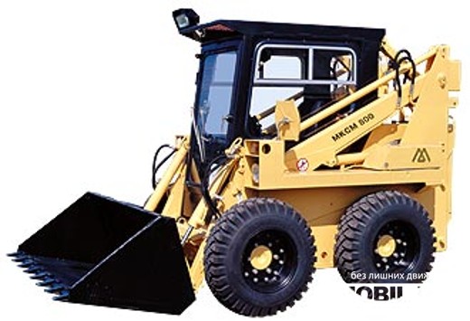

Да наши, собстно, и без немцем издавно мосты гидравликой крутили - взять те же "активные" п/прицепы для военных.. Очень перспективные разработки, дай бог памяти, еще 60х годов.. В результате - ничего никуда не пошло и не поехало.. Отказались от этой затеи.. Вроде как странно - почему? А мне вот уже не странно
.. Вторую неделю трахаемся с минипогрузчиком - там 4х4 полностью на гидравлике, колеса крутятся гидромоторами, каждый своим.. Оторвался маленький кусочек резинового кольца и разогнало обрывки по всей системе клапанов и распределителей.. В результате ездит он теперь как сам хочет, от вправо, то влево, а сейчас и просто вокруг себя, а мы эти гидроклапана только успеваем промывать
.. Так что, я вот совсем не уверен что нужна такая гидравлическая конструкция для полноприводной техники, особенно которая далеко от дома (базы) может уехать..
.. Так что, я вот совсем не уверен что нужна такая гидравлическая конструкция для полноприводной техники, особенно которая далеко от дома (базы) может уехать..У вас нет необходимых прав для просмотра вложений в этом сообщении.
