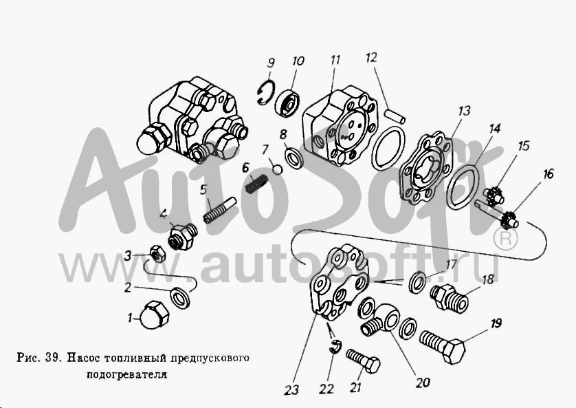

Alexey1980 писал(а):А из гражданской техники где можно добыть электрический маслонасос? Я знаю он есть на тепловозе, но он там такой огромный
Применяется в предпусковом обогревателе Камаз ПЖД-30.
Называется Насос топливный предпускового подогревателя.
