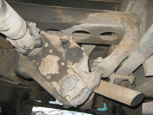

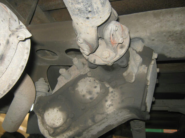

вид сзади на ГАЗ-53Vasilii писал(а):ха, вот наконец то нашел про рк задом наперед http://autoreview.ru/forum/forum79/topic7350/?PAGEN_1=7
Как ни темна, как ни трудна Жизнь россиян, как ни убога, К Творцу есть просьба лишь одна, Лишь об одном прошу я Бога: Не дай такого, Боже мой, Чтоб наша Русь, ругаясь матом, Пошла по миру не с сумой, А с самым лучшим в мире автоматом...
killdozer
- Сообщения: 147
- Зарегистрирован: 22 май 2014, 09:30
- Откуда: Казахстан
Re: ПОВЫШЕНИЕ СКОРОСТИ ДИЗЕЛЬНЫХ ШИШЕК !!!!
Ставили такую систему на вахтовку КАВЗ с 245-м.... Редуктор ГАЗ-66 в мосту. В принципе едет весело. Трогается только с 1й повышенной, со 2й только с пониженной. Для степей самое то, а при подъезде к горам можно и пониженную воткнуть. Плюсы - экономия соляры и ресурса ДВС. Минусы - шумит, достаточно часто масло выкидывает и в общем до КПП ЗИЛовской и моста по ресурсу не дотягивает. Но относительно "ускоренной" КПП - надежнее и дешевле в ремонте. В принципе хотели от 131-го ставить РК но сначала было некогда, потом раздатка никак не ломалась а в итоге водитель разбил автобус вхлам.... Повезло что пустой был - стал в половину ниже и Г-образный

-Теперь посчитаем передаточное число если крутящий момент пустить в обратном направлении:
Первая пара 108/118=0.915 Вторая пара 80/145=0.552 умножим 0.915*0.552=0.5
,мужики чета я не понял, в раздстке нужно шестеренки по другому ставить? или тупо наоборот раздатку вход выход заменить?
если на выход раздатки пустить с коробки вращение , то , как я понимаю передаточное число будет 1:1.982
а по расчетам у вас получается 0,5.
Это как? или я не догнал?
