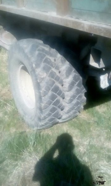

Интересно ризину зил 131, одеть на диск газ 53?
Некто так непробвал???
Размер оно, ширина под вопросом?
Будит, ли работать? :D

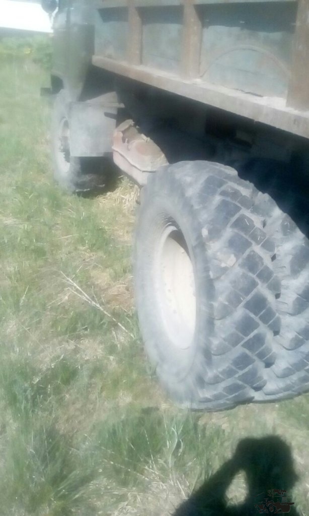

на фото колеса спаренные, а если по одному поставить на самосвал?
Как они по грузоподъемности выдержит ?резина ЗИЛ 131?
диск 53 Возможно не выдержит?
в моём случае думаю трансмиссии будет перегружена, какую-нибудь полуось оторвёт обязательно :D

Алексей58 писал(а):[post]373631[/post] Как они по грузоподъемности выдержит ?резина ЗИЛ 131?
Резина-то наверняка выдержит, а вот диск и ступица - у них же вылет какой. Внутрь - узко, наружу слишком широко. Не, я бы лучше диски сделал под такую резину, если одинарные оставлять. Люди ведь делают и ездят.

Славон писал(а):[post]373633[/post] подушки
Такой же как и у тебя, эти же пары в мостах, только вес чуть полегче,
131 резину для самосвалов, крутящего момента будет много, для трансмиссии?
Хотя я раньше думал наоборот, пару раз груженым из карьеры поднялся тоже на двух мостах,
