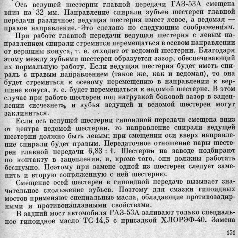

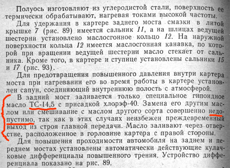

Есть книга "Автомобиль ГАЗ-66" 1970г, там пишут вот что...
Вопрос, где бы взять это масло ТС-14,5 ?? Или после 1970г. ТАД-17 давно обогнало по свойствам ТС-14,5?
Спрашивал в магазинах с маслами - про такое не слышали, а на разлив есть только ТАД-17. Может в больших городах есть похожее масло?

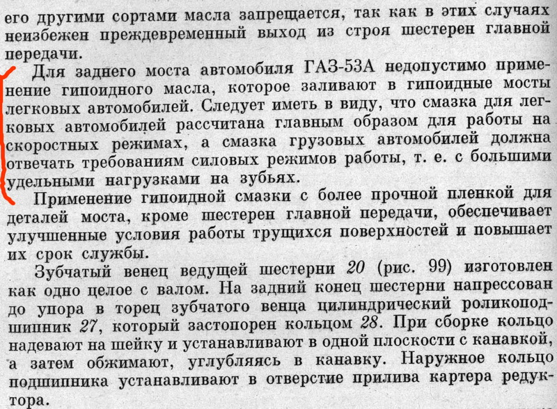

Ещё нарыл страницу из книги 1973г.в. по ГАЗ-53. Пишут, не лить масло от легковых. А кстати, ТС-14,5 в интернете ищется, кто-то продаёт, интересно это запасы прошлых лет, или сейчас ещё выпускается. Если бы оно было по сороковке, как ТАД-17, купил бы литров 100...120, т.к. мне ещё в картер ЮМЗ-6 надо 53 литра
