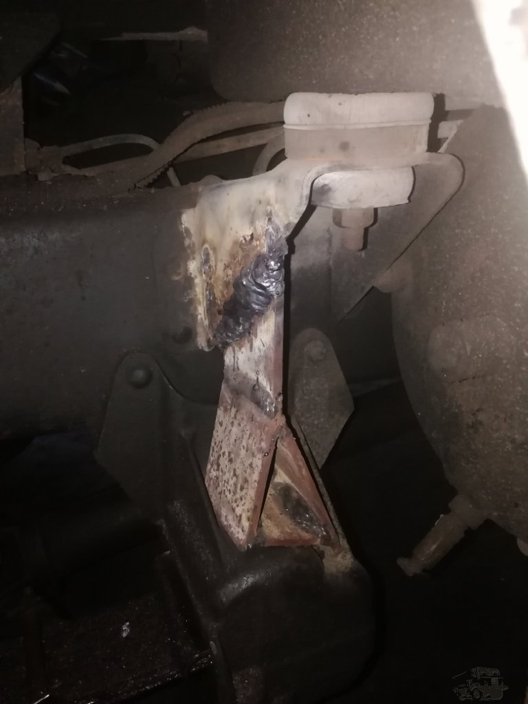

Mbarkovsky писал(а):[post]402159[/post] автобусами КАВЗ такая же проблема? А то собрался ехать смотреть, но про трещины случайно прочитал.
У кавза, во всяком случае нашего 2007г, уже с конвеера были вкладки усилители внутрь рамы и между ними ещё и доп поперечина, так что об этой проблеме позаботились на заводе. А вот сразу или с какого-то года стали делать не знаю.

Газ 3308 делал как Караульщиков на ютубе советовал. Срубал заклёпки и на карданный болты вкладывал в раму кусок рамы. На 3309 сделал так
